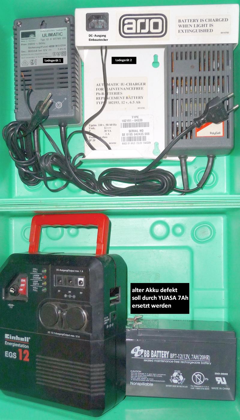

12 V Halogen Notleuchte bei Stromausfall mit 7 Ah Akku + Altladegerät
Gast #6725436
Stromausfall ist ärgerlich, kommt aber hier ca. alle 1-2 Jahre vor.
Will eine Notbeleuchtung für 1 Stunde basteln und nutzen, was gerade da
ist, Kfz Halogensatrahler, Akku und Ladegerät.
Als Akku ist ein YUASA 7,2 Ah vorgesehen - gerade bestellt. Fliessen tun
dann 7,2 Ah : 4,5 A ~ 1,5 Stunden wär soweit OK.
Foto zeigt einen Pb-Lader für einen Akku > 0.8 Ah und eine Ladestation
mit ähnlichem Lader für einen 6,5 Ah Akku - die Kapazität war wohl
früher etwas kleiner bei gleicher Abmessung.
Gäbs noch irgendwas zu beachten ausser der Ladedauer?
Helge schrieb:
> schauen obe die spannung des laders für dauer-erhaltungsladung ist.
Auf der Ladestation steht, Akku ist geladen, wenn Licht erloschen ist (
Battery is charged when light is extinguished) - das interpretiere ich
in diesem Sinne, oder?
Arithmetisch richtig, trotzdem Milchmädchenrechnung. Das teste mal
lieber vorher, insbesondere wenn Akku und H7-LM doch schon vorhanden
sind.
> Fliessen tun
Nicht für den Akku, PB mag es nicht so weit entladen zu werden.
Für Deinen Anwendungsfall…Taschenlampe oder Campingleuchte mit ganz
normalen Monozellen.
Der Aufwand den Du da für den vielleicht eintretenden Fall ist
overdressed, es sei denn Du willst basteln.
Die als Ersatz für Halogenlampen angebotenen LED-Lampen laufen auch gut
am Akku, und brauchen nur 3-6W. Die erlauben auch bei schlechtem Akku
(10V) noch aufräumen, und viel dunkler sind die auch nicht.

Bei 10V ist der PB-Akku kurz vor kaputt. Es ist überhaupt nicht ratsam
ihn soweit zu entladen.

Das stimmt. Der 7,2Ah ist bei einer Belastung mit 4,5A nach ca. 1 Stunde
quasi leer. Die 7,2Ah hat er nur bei C/20 Entladung.

Dein PB-Akku ist bei 4,5A nach einer Stunde quasi leer, was sich
nebenbei auch gravierend auf die Lebensdauer des Akkus auswirkt.

Zusammenfassung:
Der nagelneue YUASA Akku  kam gestern voll geladen an und ich testete
ihn mit einem H4 KfZ Scheinwerfer 55 W. Nach 50 Minuten unterbrach ich
bei 10,8 Volt und montierte ihn in die Energiestation.
Nach der Montage wurde er als voll angezeigt (LED-Ampel - grün).
Die Energiestation liefert vorne 3V  6 V  9V bei 1 A und an 2 x
KFz-Runddosen 12 V an max. 10 A.
Rückseitig sind zwei Rundpole für den ungesicherten Anlasseranschluß,
vorgesehen für 50A max. obwohl der Akku mehr liefern kann.
--- Dabla:
https://www.yuasa.de/batterien/industrie/np-vrla/np7-12l.html
Spezifikationen
20-hr rate Capacity to 10.5V at 20°C (Ah) 7
10-hr rate Capacity to 10.8V at 20°C (Ah) 6.4
Maximaler Entladestrom
1 Sekunde (A) 210
1 Minute (A) 70
Ladespannung
Schwebeladespannung bei 20°C (V)/Block 13.65 (±1%)
Schwebeladespannung bei 20°C (V)/Zelle 2.275 (±1%)
Ladespannungskompensationsfaktor bei
Schwebeladung bei Abweichungen von der
Standardtemperatur 20°C(mV)
-3
Zyklische oder Starkladespannungbei 20°C
(V)/Block
14.5 (±3%)
(V)/Zelle
2.42 (±3%)
Starkladung bei Abweichungen von der
Standardtemperatur 20°C (mV)
-4
Ladestrom
Ladestrombegrenzung bei Schwebeladung (A) No limit
Ladestrombegrenzung bei Starkladung (A) 1.75
Ich werde die Energiestation mit einem der zuerst gezeigten Ladegeräten
laden. Bin voll zufrieden, vielseitig verwendbar, auch für
Reifenkompressor und selbstverständlich für eine Notbeleuchtung ohne
dritte Hand.

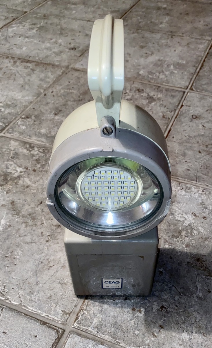

Umgebaute alte Arbeitsleuchte auf 12V Bleigel 4,5Ah, LED 2,5W also ca.
200mA. Lampe leuchtet ca. 20 Stunden bis der Akku leer ist, 10 Stunden
um länger etwas von ihm zu haben.
Die Lampe leuchtet einen 30qm gut genug aus um sich sicher darin bewegen
zu können. Im Nahbereich ist es ein gutes Arbeitslicht. Das verwendete
Leuchtmittel ist nicht mal von besonderer Qualität. Heute würde ich LEDs
COB nehmen, von CREE o.ä.
Deine Lösung mag für dich passen, etwas unsinnig bleibt sie trotzdem.
Und wenn Du mal Lust und Zeit hast nimmst Du anstelle H4 eine 10 Watt
LED;-)
Jörg P. R. schrieb:
> Nur mal als kleinen Vergleich;-)
> LED;-)
Danke der Vorstellung. Kenne dieses CEAG- Notlicht anderorts, bestens
bewährt bei Feuerwehr u.ä.
Meine H4 war aber bestens zum Akkutest - mit einer LED wäre er schlicht
nicht gelungen - so war ich nach einer Stunde gewiss daß alles gut ist.
Der Akku ist für die Energiestation = 3x U-Versorgung + Starthilfe +
zwei Notleuchten mit Bordtecker = mein zukünftiges Doppelnotlicht mit
LED.
Mal sehen wie ich die Abwärme loswerde, Mechanisch vlt. mit
Alureflektorhalogenkleinfassung + Schwanenhälsen direkt an die beiden
Borddosen der Station. Gewicht sollte bei 100-200 g max. OK sein.
Hab mir heute bei eBay noch diesen sechfach-Satz dazu "geschossen"
https://www.ebay.de/itm/294218960501
für zwei Adapterkabel. Und an die X-trastecker kommen die Schwanenhälse
für die LED-Bastelei- wird schon schief gehen ;)
