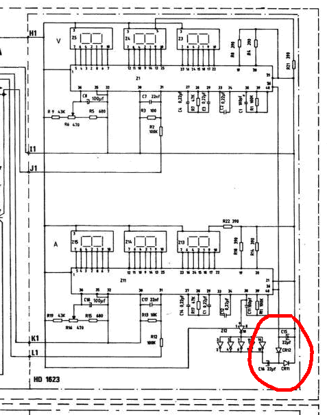

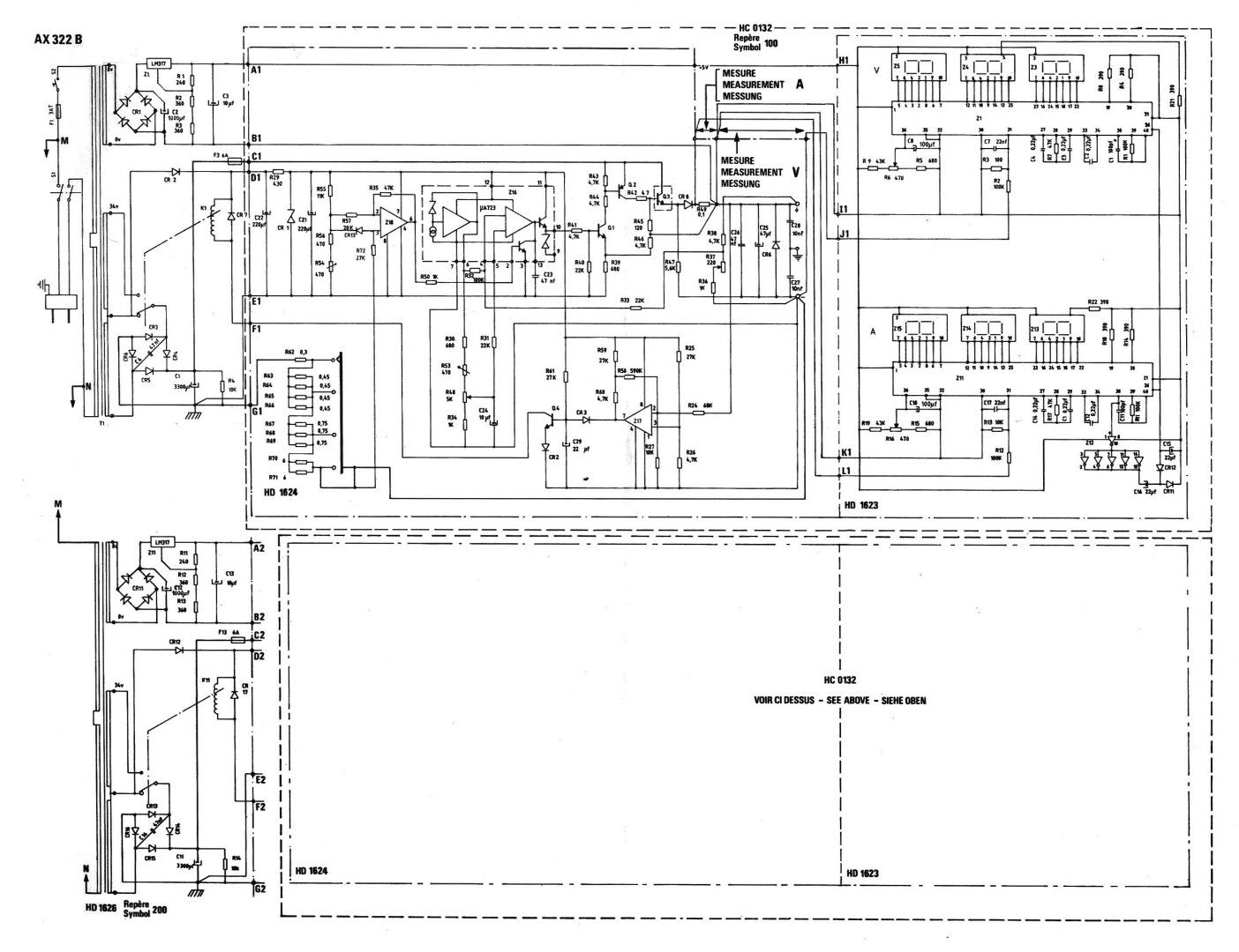

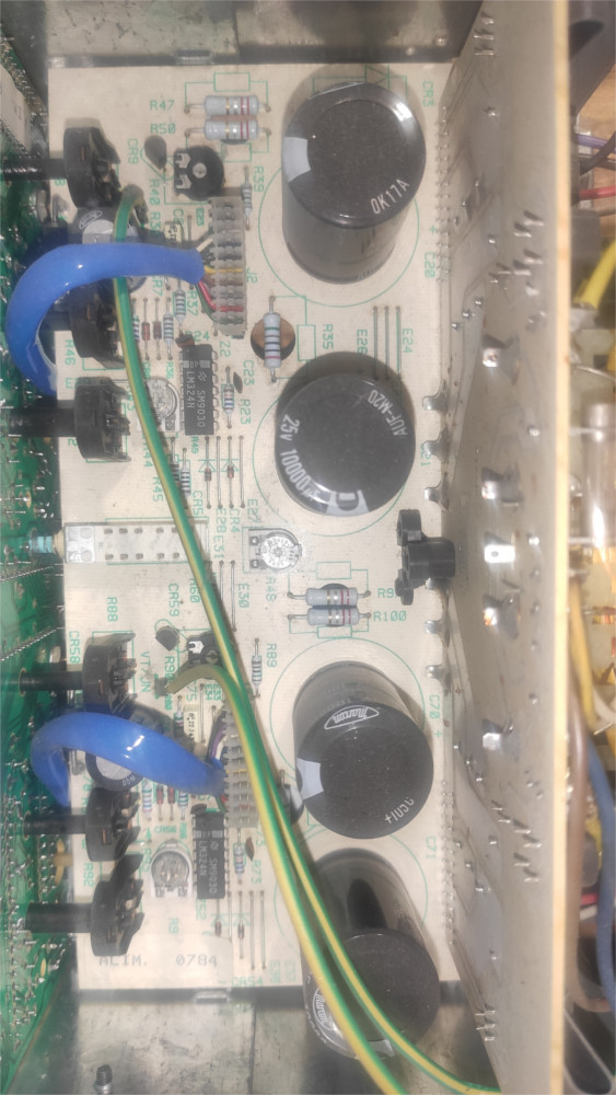

Anbei ein Bild der Platine und ich habe einen Schaltplan für das AX322B gefunden. Da ich aber kein Labornetzteil AX323B finde, gehe ich fast davon aus, dass das der Richtige ist. Schlau werde ich daraus leider nicht.
Vielleicht hat jemand eine Idee oder Hinweis wie ich das Problem etwas eingrenzen kann.

Der Schaltplan zeigt einen µA723, auf der Platine ist nur ein LM324 zu sehen. Der Anzeigechip sieht nach ICL7107 aus und durfte nicht kaputt sein.
Lastwiderstand am Netzteilausgang anschließen und Strom messen. Wenn die interne Stromanzeige auch nicht stimmt, U I1-H1 (=Pin32-Pin1 vom ICL7107) messen, ob 5,0V Versorgung anliegen. Dann auch die negative Versorgung messen, wie ist U I1-Pin26 (=Pin32-Pin26) (C15)?
Wenn die Stromanzeige stimmt: wie ist U an R3=C7 (=Pin30-Pin31) bei 10,0V Ausgangsspannung? Wie ist die Referenzspannung an C8 (=Pin35-Pin36)?

Zeige doch noch weitere gute Fotos von der/den Platine(n). Zeige auch ein Foto von der Front von dem NT.

Der Schaltplan scheint nicht zu passen. Auf dem Bild oben rechts der Platine sehe ich ein Poti mit Bezeichnung R40 und zwei OP mit Bezeichnung LM324. Im Schaltplan gibt es kein Poti R40 und auch die OP sind anderen Types. Ebenso vermisse ich den dritten Ausgang des Netzteiles, der im Foto vom Radiomusemum Gerät AX322 zu erkennen ist. Passendes ist im Schaltplan nicht zu finden, jedenfalls meine momentane Auffassung, Meinung.
Fazit, ob der gepostete Schaltplan für dieses Gerät passt, ist momentan zu bezweifeln. Insofern eignet er sich kaum als Arbeitsgrundlage für die Fehlersuche. Passenderer Schaltplan wäre nützlicher.
