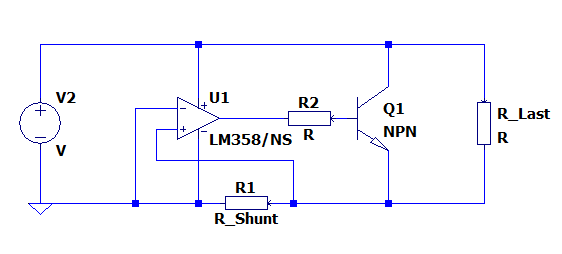

Frage 1: Kennt jemand einen PoE Wandler, der keine Mindestlast "braucht"? Er funktioniert auch ohne, arbeitet dann aber im Pfeifmodus (DCM).
Frage 2: Falls das nunmal so ist... gibts eigentlich Bauteile, die "überflüssigen" Strom verheizen? Ich stelle mir das so vor, dass es ein IC ist, der eigentlich nur einen IN OUT und GND braucht. Vielleicht noch einen ADJ, um den Stromverbrauch einzustellen. Im IC wird dann der Strom via integriertem Shunt gemessen und ein Transistor leitet einen Überstrom einfach nach GND ab. Eigentlich so ähnlich wie ein Linearregler. Da das Mindestlast-Phänomen prinzipiell überall vorkommen kann, könnte es sowas ja vielleicht geben? Für mich ist das Thema neu.

Zu Frage 2: Bauelemente wüsste ich jetzt nicht, aber Schaltungen. Ein LM358 plus Shunt plus Transistor kann zu so was aufgebaut werden. Shunt in der GND-Leitung, Transistor zieht den Mindeststrom, wenn z.B. der eigentliche Verbraucher schläft. Ist er aktiv und zieht mehr als den Mindeststrom ist der Bypassstrom aus. Prinzip siehe Bild.
H.H. hat aber vermutlich einen genannt, der nicht im lückenden Betrieb arbeitet. Jedenfalls gibt es auch Schaltregler, die das können.
