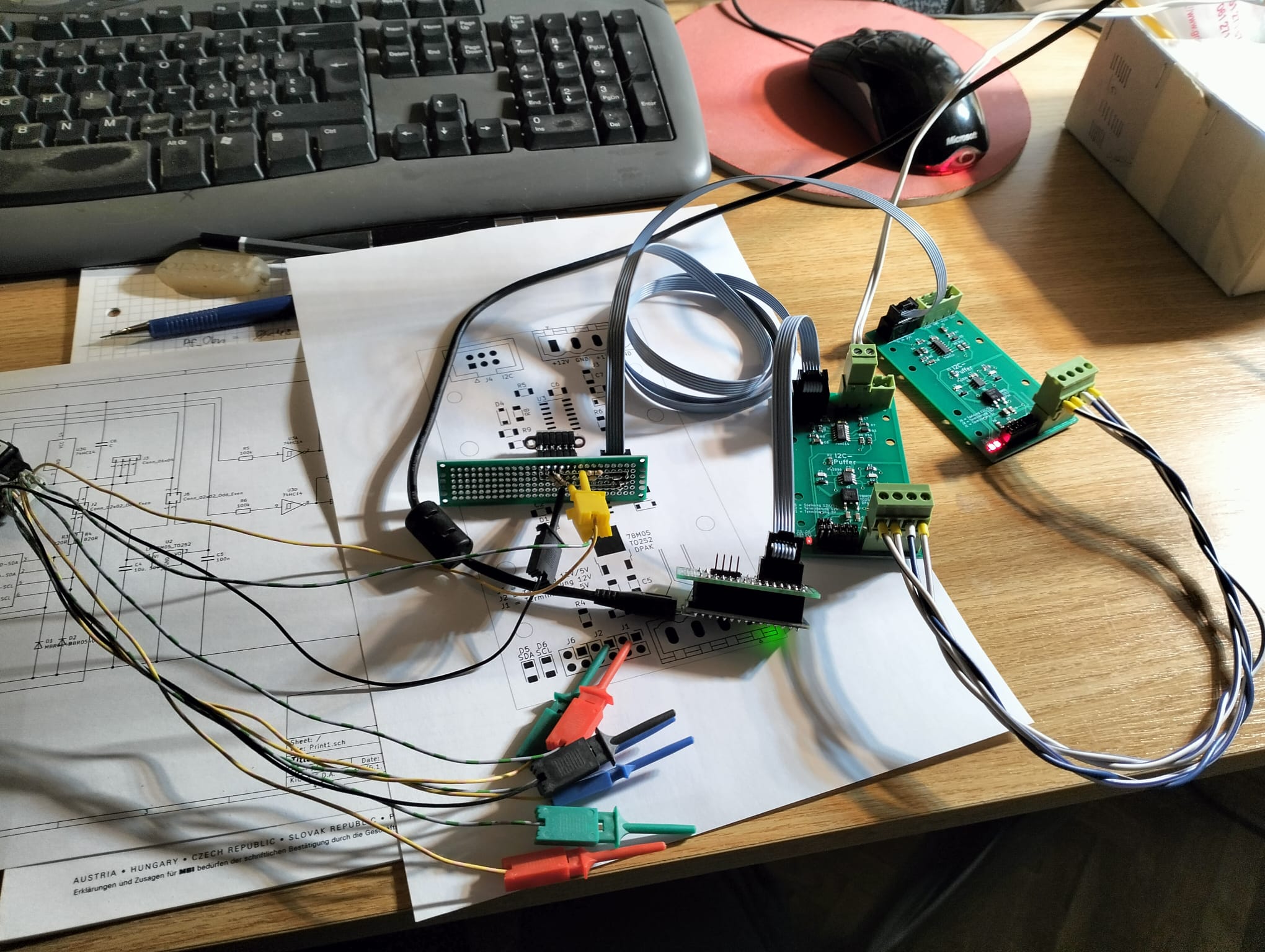

Hallo Foraner! Meine Heizungssteuerung läuft nun seit ca. 2 Jahren zuverlässig. Ueber einen I2C Bus mit über 10m Länge und mehreren P82B96 laufen daran jeweils mehrere LM75B, zum Teil über TCA9548A, und mehrere PCF8574 erfolgreich. Im Zuge einer Erweiterung zum Messen des Füllstandes im Pellet-Bunker habe ich einen VL53L0X ToF-Sensor montiert. Aber dieser will nicht funktionieren, und zwar nur nicht über den P82B96!
Soweit konnte ich das Problem eingrenzen und kann nun gemütlich am Basteltisch probieren. Also Stand momentan:

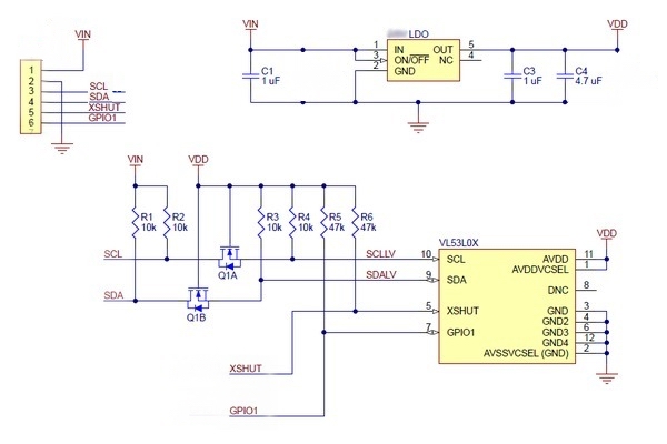

VL53L0X-Modul ist: https://www.az-delivery.de/products/vl53l0x-time-of-flight-tof-laser-abstandssensor
P82B96-Module selbstgebastelt, siehe Schema Anhang! Im Sender die Jumper J1 und J2 gesetzt, im Empfänger J1, J2 und J6 gesetzt.
Setup siehe Anhang "Setup".
Da die Pullups VL53L0X-Modul nur 10k sind habe ich noch 2k2 dran gemacht.

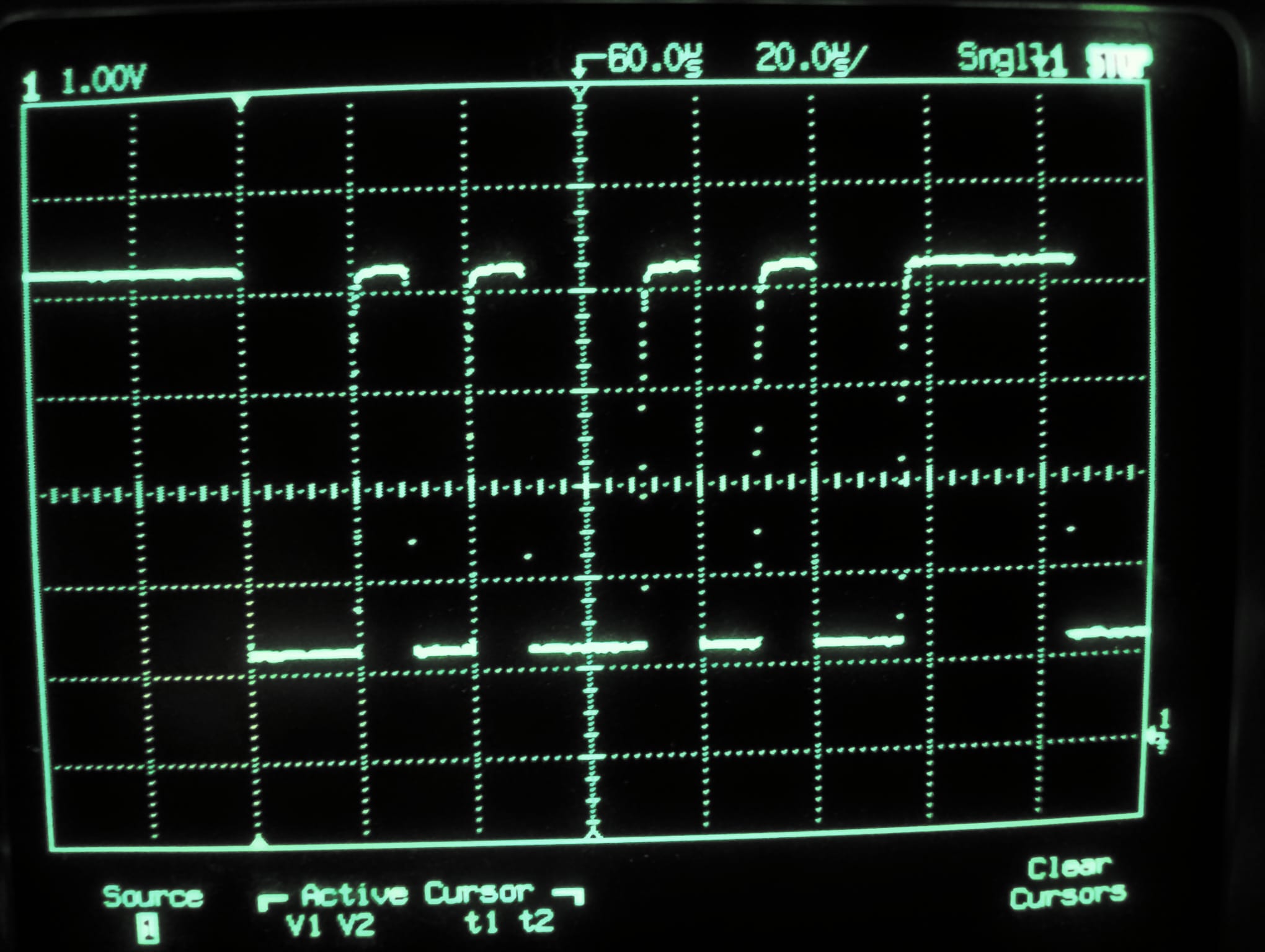

Flanken sind im Oszi sauber und steil.
Library ist: https://github.com/pololu/vl53l0x-arduino und zu Testen Programm im Anhang.

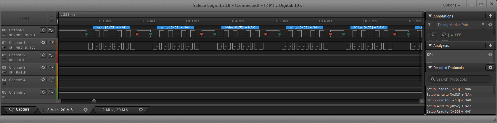

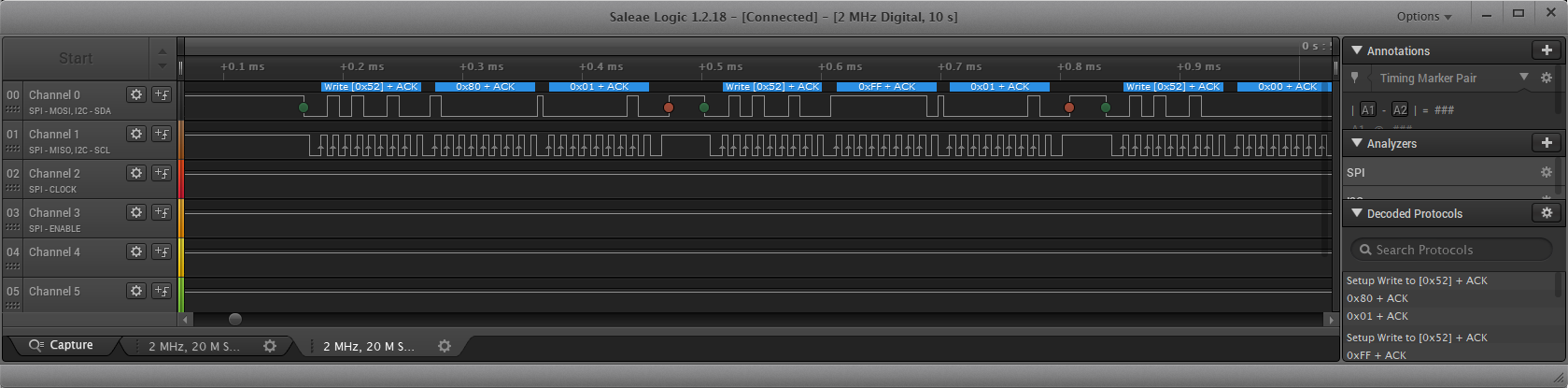

Im LA sieht man, dass kein ACK gesendet wird, wenn direkt verbunden, funktioniert es einwandfrei. Siehe Screenshots im Anhang.

Ups, ich habe was entdeckt: mit dem P82B96 ist der Low-Level bei über 1.2V! Und wenn ich das Datenblatt richtig verstehe, ist bei 1.12V schon High:
  • VIL Low level input voltage -0.5 ... 0.6V
  • VIH High level input voltage 1.12 ... 3.5V
Der LM75B scheint da viel gutmütiger zu sein: 1.2V ist zwar im "verbotenen" Bereich, High fängt aber erst bei 0.7xVCC (3.5V) an.

Zum Problem: Habe jetzt mal eine 1N4148 in den GND reingemacht, so fällt der Low-Level aus Sicht des Sensors um etwa 0.6V (gemessen). Hilft aber nichts, immer noch der gleiche Effekt. Ach ja, der Effekt ist eigentlich: 500ms NAK, so lange ist der Timeout gesetzt...

  1. Warum ist der Low-Pegel vom P82B96 so hoch? Laut Datenblatt sollte der bei allerhöchstens 1V sein. Laut I2C-Spezifikationen https://www.nxp.com/docs/en/user-guide/UM10204.pdf Abschnitt 3.1.2: "Input reference levels are set as 30% and 70% of VDD; VIL is 0.3VDD and VIH is 0.7VDD." Also absolut innerhalb!
  2. Der VL53L0X (auch alle VL53LnX-Varianten) sind aber mit
völlig daneben.
