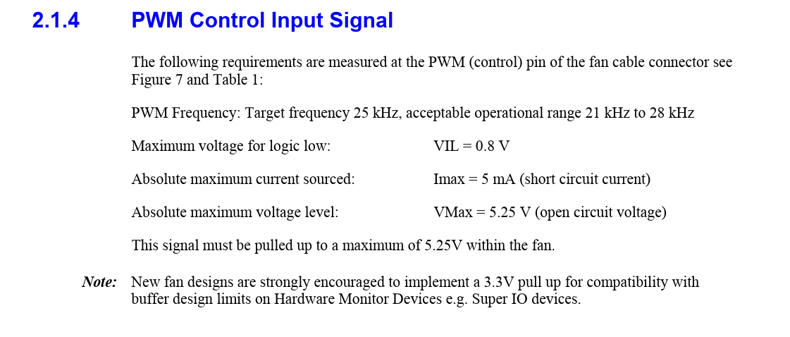

Wenn die Lüfter, wie die 4 poligen Mainboardlüfter, nach Intel Spezifikation laufen, dann habe ich eine einfache Lösung eines Australiers gefunden. https://www.instructables.com/4-Wire-Fan-PWM-Speed-Controller-Using-555-Timer-IC/ Allerdings geht es noch etwas simpler, als er vorgschlagen hat. Den 7805 Spannungsstabi weglassen. Der LM/NE555 verträgt bis zu 15V und fühlt sich somit auch mit 12V Spannungsversorgung recht wohl. An den Ausgang kommt ein 1K Widerstand und dahinter gegen Masse eine 5,1V Z-Diode - schon ist der Logikpegel auf 5V geclampt :-) Hab mir dafür briefmarkengroße Boards in SMD fertigen lassen. Das Konzept funktioniert sehr gut.

Nur der Vollständigkeit halber (ja, der TE hat keine 4-Pol-PWM-Lüfter):
Das PWM-Signal zum Lüfter ist OpenCollector, der Pullup sitzt im Lüfter. Wenn der Lüfter intern mit 3.3 V arbeitet macht ein auf 5.1V geclampter Logik-Pegel den möglicherweise genauso kaputt wie 12V.
Und die Kennlinie stimmt mit Push-Pull-Ansteuerung u.U. nicht. Die allerersten 4-Pin-Lüfter (Intel-Boxed) hatten eine komplett analoge Steuerung und da wurde das PWM-Signal per RC-Glied ausgewertet.
Beides kein wirkliches Problem (Lüfter die 5V am PWM-Pin nicht vertragen gibt's wohl nicht, und die Kennlinie kann einem egal sein, wenn man am Poti dreht "bis es passt")
Allerdings erstaunlich, dass diese "Instructables"-Seite sogar die Intel-Spec verlinkt, der Autor diese aber scheinbar selbst nicht angeschaut oder verstanden hat.
