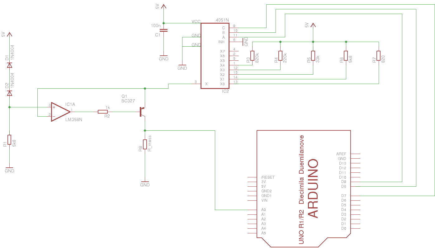

ich baue gerade ein Widerstandsmessgerät das über den Arduino Leonardo
gesteuert werden soll. Die Schaltung ist wie in der Zeichnung aufgebaut
und funktioniert auch.
Allerdings tritt ein Effekt auf den ich mir nicht erklären kann.
Die Software schaltet nacheinander die verschiedenen Eingänge des
Multiplexers auf den Ausgang. Da jeweils unterschiedliche
Referenzwiderstände an den Eingängen liegen wird ein Konstantstrom
erzeugt der sich durch den jeweiligen Referenzwiderstand einstellt.
Über den analogen Eingang des Arduino wird die Spannung über den
Messwiderstand in allen Bereichen gemessen.
Ist eine gemessene Spannung in einem bestimmten Spannungsbereich, wird
der Widerstand über den konstanten, bekannten Strom berechnet.
(siehe Code)
Nun zu meinem Problem:
Ist der zu messende Widerstand groß (> 300k) fängt die zu messende
Spannung an zu schwanken. Dies muss irgendwie mit dem Multiplexer
zusammenhängen. Der Effekt tritt aber nur auf, wenn der Multiplexer
zwischen den einzelnen Eingängen hin und her schaltet.
Wenn ich nur den benötigten Eingang dauerhaft eingeschaltet lasse ist
die Spannung Konstant.
Vielleicht hat ja jemand eine Idee.
LG
Max
Nein, der schaltet nacheinander die Widerstaende an +5V, die mit dem
anderen Ende schon an +5V liegen. Und nein, es wird kein Konstantstrom
erzeugt, genaugenommen haben der Teil mit dem OPV und der Teil mit dem
MPX nur eine gemeinsame Betriebsspannung und sonst nichts miteinander zu
tun.

Vielleicht ist die Beschreibung nicht optimal gewesen. Also dass die
Widerstände an +5V liegen ist mir schon klar und soll auch so sein.
Der Strom ist schon konstant, da immmer die gleiche Spannung an den
Widerständen abfällt. Dies wird durch die beiden Dioden gewährleistet.
Dadurch ändert sich der Strom nur wenn ein anderer Referenzwiderstand
durch den Multiplexer ausgewählt wird.
Hab ich auch alles nachgemessen
Max

Mit den dioden hattest du recht. Die sind falsch eingezeichnet. Habe sie
aber auf dem Steckbrett richtig eingebaut.
Der Innenwiderstand des Multiplexers müsste eigentlich berücksichtigt
sein, da ich bei der Kalibrierung ja wirklich den strom durch den zu
messenden Widerstand bestimme.
Nur die Spannungsschwankungen bei großen Widerständen kann ich mir nicht
erklären, da diese ja nur beim Schalten des MUX auftreten.

Daran dachte ich auch schon. Ich habe dann große delays eingebaut zum
testen.
Das hat aber leider nichts an den Spannungswerten geändert. Aber
vielleicht kann ich da noch was ändern. Der LM 358 ist wahrscheinlich
auch nicht der Beste Op-Amp.
Max

#3773138
Bei so großen Widerständen muss man mit dem ADC Eingängen aufpassen. Je
nach µC werden üblicherweise maximal 5-20 K als maximaler Widerstand
empfohlen, weil in relativ kurzer Zeit der S&H Kondensator geladen
werden muss. Wenn länger nur das eine Signal anliegt ist das ggf. nicht
so schlimm.
Für eine Widerstandsmessung es das RC Glied und die Zeitmessung schon
eine gewisse alternative, allerdings haben Kondensatoren oft eine
relativ starke Temperaturabhängigkeit.
Den Effekt des Widerstandes des MUX könnte man durch eine etwas andere
Schaltung weitgehend raus halten: die Widerstände in Reihe, und die
Rückkopplung zum OP immer über das Ende der Widerstandskette.
Die Ref. Spannung über die Dioden ist nicht so gut - besser wohl ein
Spannungsteiler, vor allem wenn die 5 V oder ein Teil davon die Ref.
Spannung für den AD ist.
Der LM358 ist nicht besonders gut, schon wegen des Biasstromes und
Offsets. Den 2. Kanal könnte etwa als Puffer vor dem AD Eingang nutzen.

Ist es wirklich eine gute Idee, den ganzen Messstrom durch den
Multiplexer zu schicken?
Im Sperrzustand sind die 4051 ja erträglich, aber von einem niedrigen
Ron habe ich in diesem Zusammenhang noch nicht gehört.
Grundsätzlich erscheint mir Dein Ansatz ein wenig zu "kopiert". Also man
nehme eine Stromquelle, klebe eine "so la la" Steuerung dran und rufe
Heureka!
