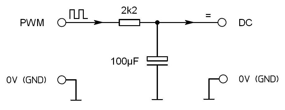

Gast #5058702
Ein Tiefpass mit einem 2k2 Widerstand und 100µF Kondensator kann für
PWM-Frequenzen von 200 Hz bis 50 kHz eingesetzt werden. Da die
PWM-Frequenz laut TO weiter unverfälscht weiter genutzt werden soll,
muss eine Pufferstufe zwischen PWM-Ausgang und Tiefpass geschaltet
werden.
Da vom TO keine näheren Angaben gemacht wurden, ist das nur ein
Vorschlag.
Gast #5058758
> werden.
Ergibt eine Grenzfrequenz von <1Hz und erfüllt damit nicht die 0.1 ...
0.5s Reaktionszeit.
Nimm lieber einen 2. Ordnung mit höherer Grenzfrequenz, z.B:
R1 = 2k2, C1 = 2.2μF
und in der 2. Stufe
R2 = 10k, C2 = 0.47μF
Einen Puffer brauchst du nicht, die 2k2 belasten den μC-Ausgang kaum -
außer du willst noch weitere PWM-Filter an den Ausgang hängen.
> Vorschlag.
Gilt für meine Variante auch ... :-)
