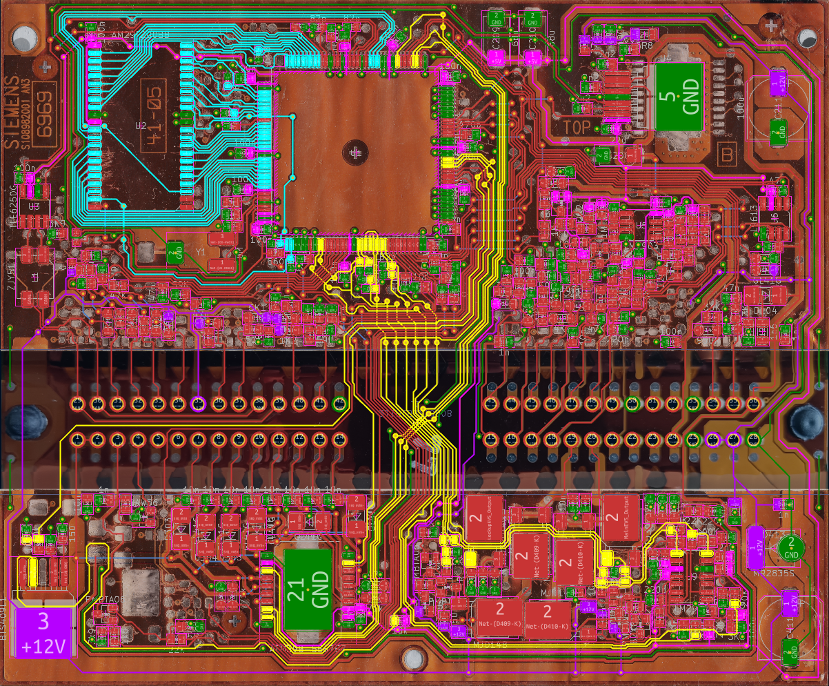

Hallo, mein Famalienauto (Peugeot 206) hat einen Defekt mit dem Automatikgetriebe (AL4 4-speed). Bei Reparaturversuchen fand ich das Getriebesteuergerät interessant. Es kann auch sehr günstig gekauft werden. Daher versuche ich Reverse Engineering des Gerät.
Das Hardware is abgeschlossen: als der Haupt-mikrokontroler verwendet es den Chip SAK-C167CR-LM (ohne internal ROM), und kontrolliert einige digitale/analoge Ein-/Ausgänge, den CAN/K-Bus und einige Electrovalves (EVS). Ich hab auch Daten vom NAND-Flash (AM29F200BB) heruntergeladen, und das Software Reverse Engineering angefangen. Ich habe einige Fragen:

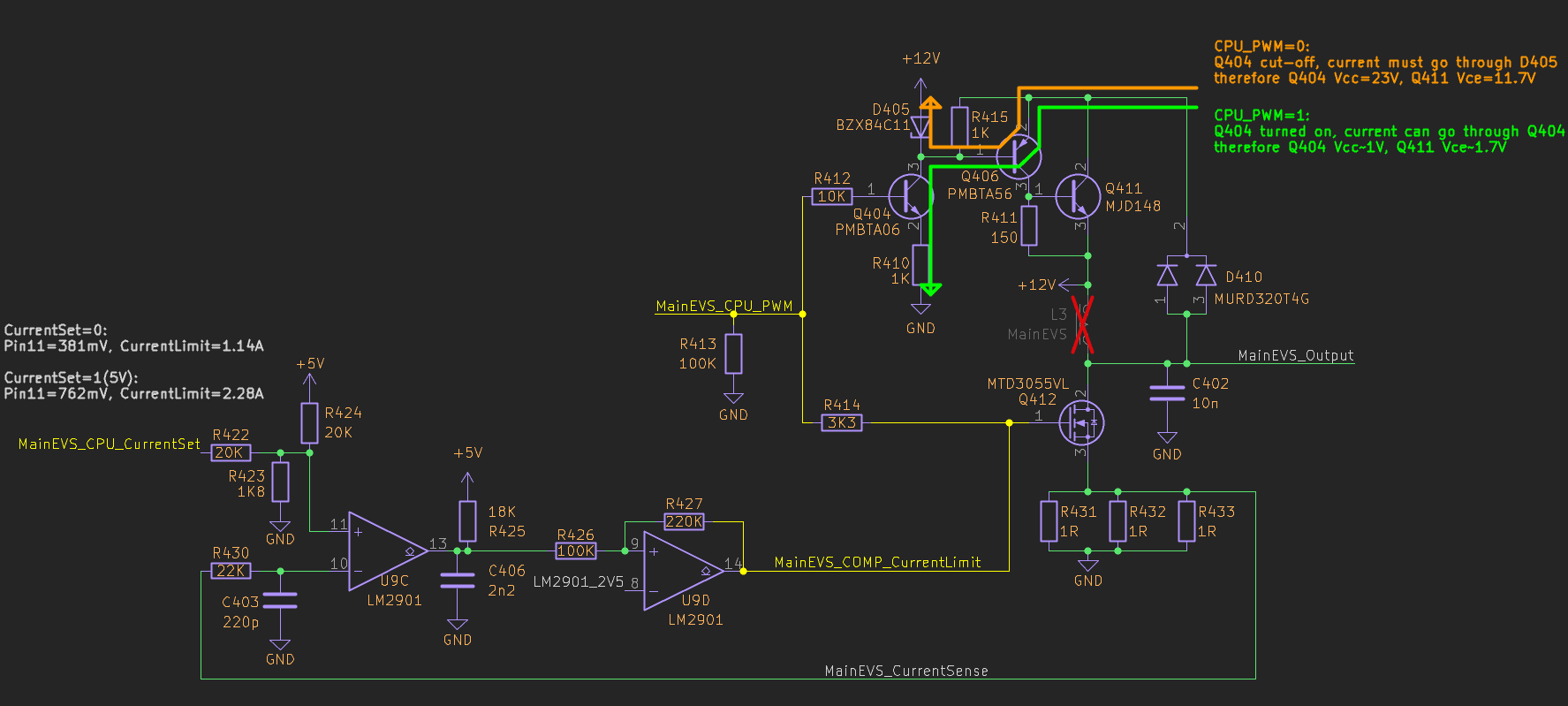

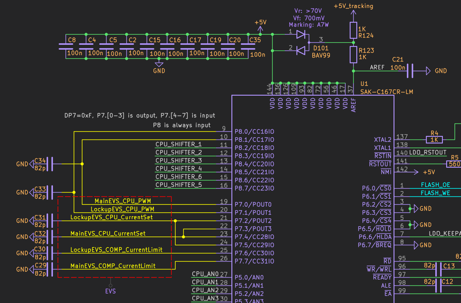

  1. In der Schaltung für EVS-Antrieb gibt es extra transistors, was machen sie? Wenn die Kathode der Freilaufdiode (D410) direct an +12V angeschlossen ist, dann verstehe ich es vollständig. Ich habe versucht, der Schaltung zu erkennen, vielleicht ist es für schnelleres Abschalten? Während normale EVS-Antrieb, wie funktioniert die Signale MainEVS_CPU_PWM und MainEVS_CPU_CurrentSet?

Edit: Q411 dürfte ein PNP sein. Vermutlich ist das sowas wie eine diskrete Darlingtion Stufe.
Danke, aber IDA Pro ist leider viel zu teuer für mich, es kostet mehr als das ganze Auto LOL.
Ich weiß nicht welcher Compiler verwendet wurde, ich denke Keil, weil ich 'R0 stack'(https://www.keil.com/appnotes/files/apnt_124.pdf) und 'Bootloader interrupt vectors'(https://www.keil.com/support/docs/2881.htm) im Code sehe.
Ich bin sicher, dass Q411 ein NPN sein, weil ich es getestet habe, mit der AVR-Transistortester. Auch die Kennzeichnung stimmt mit MJD148 von onsemi (die beiden Transistoren unten).
ok, seltsam aber dass der Emiter auf +12V liegt
Ja, das denke ich auch, soweit ich sehe: Q406 und Q411 machen ein Sziklai-Paar, das zusammen wie ein großer PNP wirkt.
