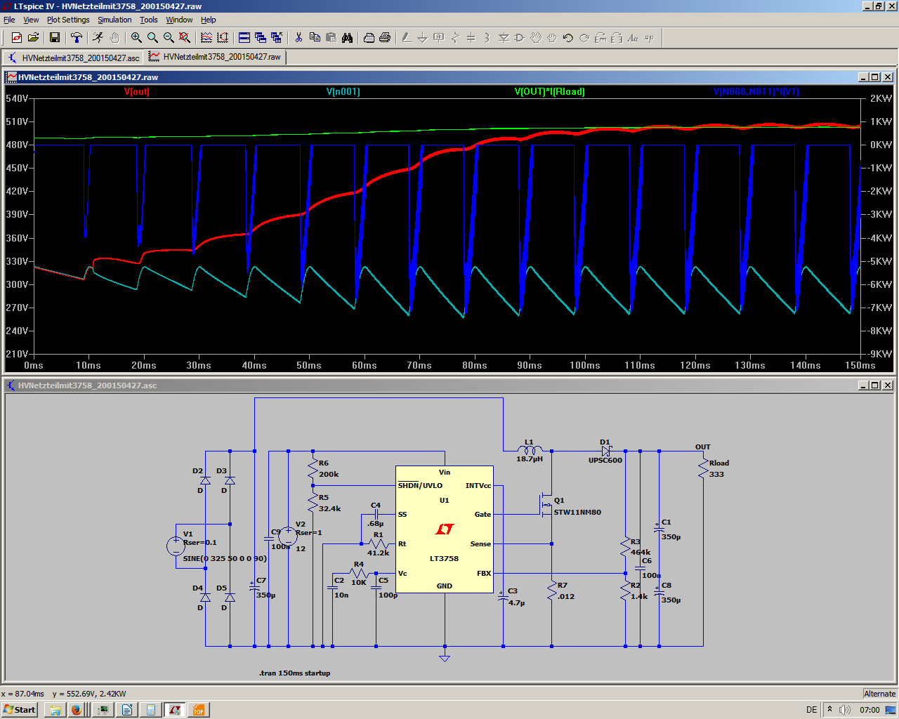

Hallo Freunde diese Forums,
vielen Dank für das weitere Feedback. Und ja: PFC, Softstart und
Spannungsstabilität bei Leerlauf muß ich unbedingt berücksichtigen. Für
mich zum besseren Verständnis habe ich einen dieser Schaltregler,
diesmal von LT genommen und die Anschaltung gemäß Datenblatt in LTSpice
konfiguriert. Dann habe ich die Schaltung nach meinem Verständnis
verändert und Spannung und Spannungsteiler im Schaltregler langsam
angepasst. Was rausgekommen ist, seht Ihr im Bild. Ich bin selbst
erstaunt, dass es - zumindest in der Theorie - schon mal funktioniert.
Ob der Schaltkreis (sagt man das überhaupt noch so?) in LTSpice richtig
abgebildet ist, kann ich nicht sagen. Das Modell zum LT3758 stammt von
Linear Technology selbst, ich denke deshalb, dass sie ihre eigenen
Produkte vernüftig in einem Simulationsprogramm abbilden können.
Ich habe bei einer Last von 750W eine Spannung von ca. 500V erreicht.
Bei geringerer Last ist die Spannung 10% höher, das zeigt mir schon mal,
dass die Schaltung nicht optimal ist. Die SiC Schottky Diode ist
hoffnungslos überfordert, ich hatte jedoch keine andere im Modellkatalog
von LTSpice, denke aber, dass eine größere Diode mit höhere
Sperrspannung kein Problem sein sollte.
Die Verlustleistungen an Diode und Transistor betragen jweils so um die
2..5W. Die Gatespannung am LT3758 scheint auf 7V begrenzt zu sein, d.h.
der Transistor sollte bei 6V schon ordentlich ausgesteuert sein, d.h.
man muß sich den passenden Transitorschalter sogfältig aussuchen. Auch
die Induktivität sollte passend ausgesucht sein, um Sättigung zu
vermeiden.
Ziel war es, 565V und 2kW zu erreichen. Im ersten Wurf habe ich - in der
Theorie - 500V und 0,75kW erreicht. Es gibt also noch zu tun.
Zur Erläuterung:
hellblau: Eingangsspannung 325V mit starkem Ripple
rot: Ausgangsspannung
blau: aufgenommene Leistung
grün: abgegebene Leistung
beste Gruesse, laedi
PS Haftungsausschluß: Die angegebene Schaltung arbeitet mit hohen
Spannungen bei gleichzeitig hohen Strömen und ist gefährlich. Die
abweichende Beschaltung führt evtl. zu einem anderen Verhalten des
LT3758. Ein ungeprüfter Nachbau wird nicht empfohlen. Vorschriften sind
einzuhalten.
