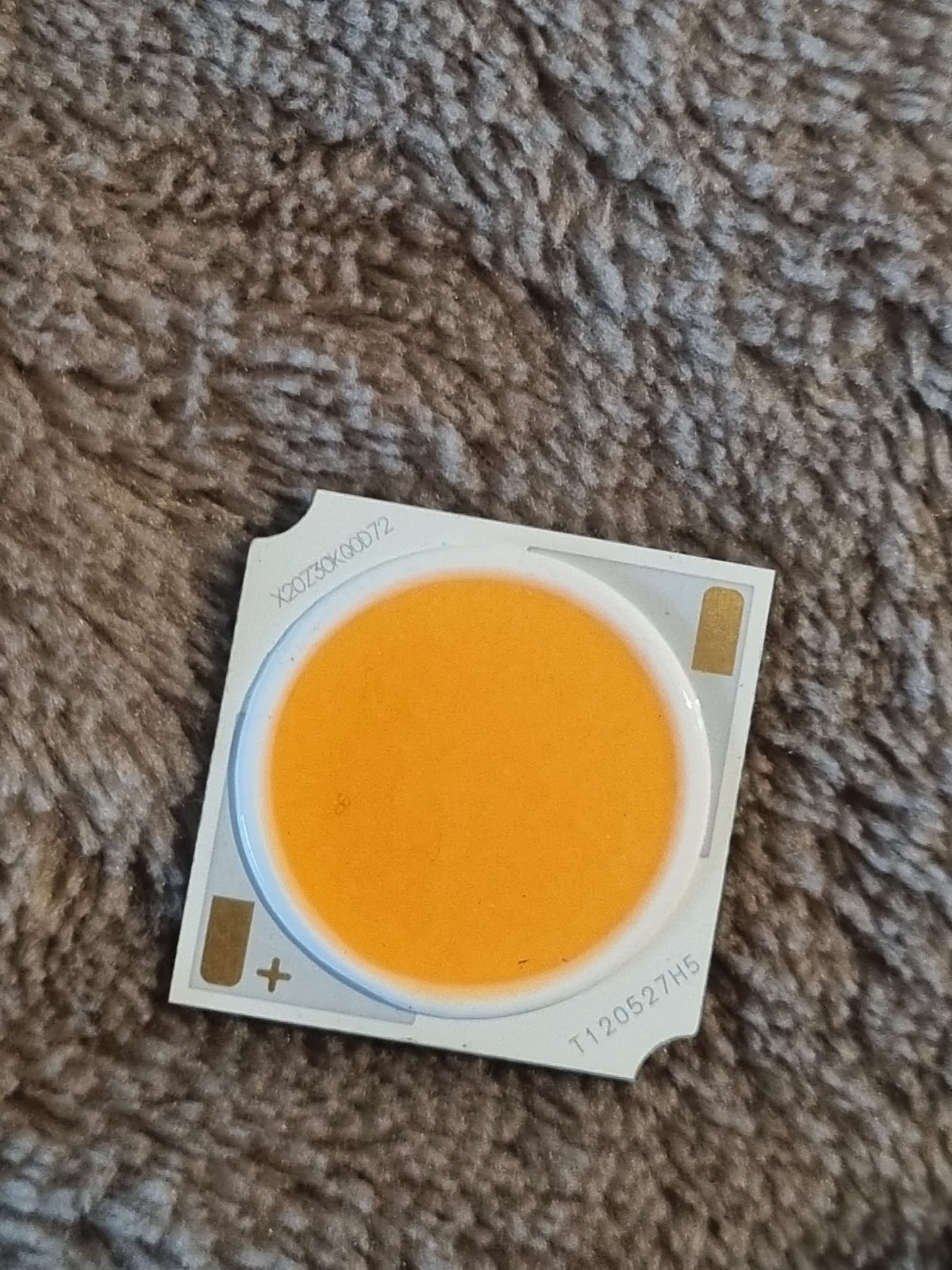

Liebes Forum, ich habe hier eine Lampe mit 2 Led Chips. Leider sind beide defekt. Ich finde leider nicht den Hersteller anhand dieser Bezeichung, Kann mir jemand bitte helfen? LG Commtel

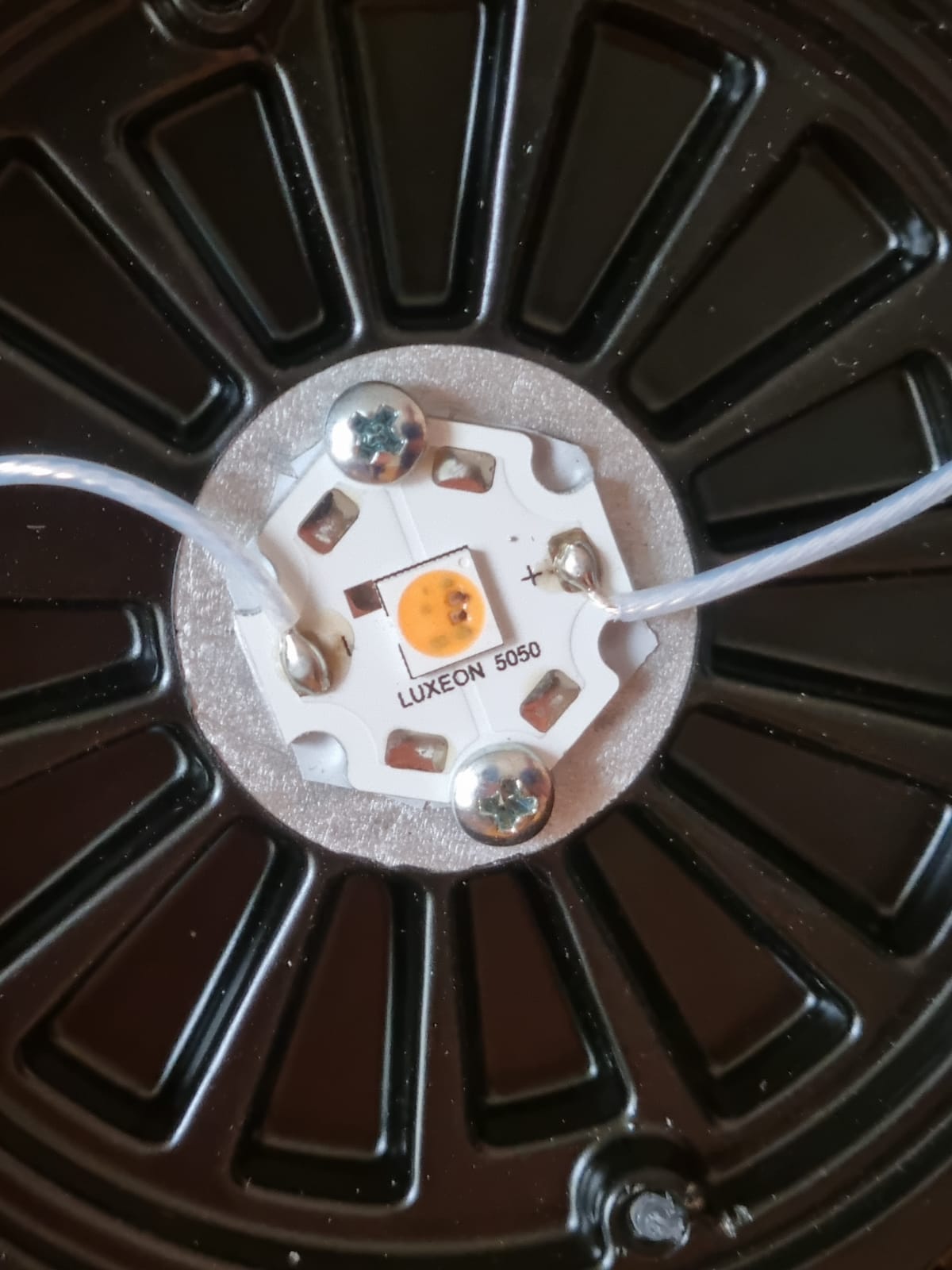

Eine wird schon passen, je nach Form, Lichtfarbe, CRI und Effizienz selektiert https://lumileds.com/products/high-power-leds/luxeon-5050/

Hatte neulich einen ähnlichen Fall. Genau den Hersteller wird man höchstwahrscheinlich nicht mehr herausfinden. Du kannst aber z.B. bei Aliexpress auf jeden Fall einen Ersatzprodukt finden. https://de.aliexpress.com/item/4001128246117.html Ausgehend von den Daten auf dem eigentlichen Leuchtmittel oder dem Trafo musst Du zunächst einmal Spannungsbereich und Strom herausfinden. Dann musst Du dich noch für eine Farbtemperatur entscheiden. Eingeklebt habe ich die mit Wärmeleitkleber, ebenfalls bei Ali für wenig Geld zu erwerben.

Korrektur, das 3. Bild hatte ich nicht beachtet. In dem Fall bitte den ganzen Stern austauschen, nur den Emitter neu zu kleben macht keinen Sinn. Diese „Sterne“ findest Du ebenfalls bei Ali zu Hauf.

Harald schrieb: > Genau den Hersteller wird man > höchstwahrscheinlich nicht mehr herausfinden. Da steht doch riesengroß LUXEON drauf?! Reicht das nicht als Hersteller Hinweis?! rly?!

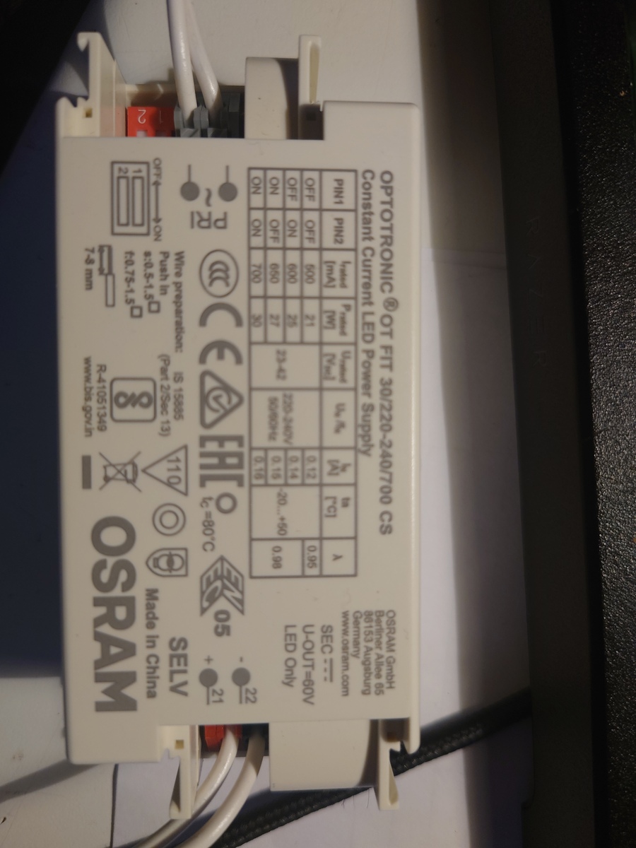

Wau das ging schnell. Vielen Dank für die Antworten. Das Netzteil ist auf 700mA eingestellt. Halten die Sterne wirklich 700mA aus? Die LED s sind in Serie geschaltet. LG Commtel
Commtel @. schrieb: > Halten die Sterne wirklich 700mA aus? Wenn die Kühlung stimmt, dann schon. Das sind halt schon ein paar Watt Verlustleistung pro Stern!
Hallo Wolfgang, vielen Dank. Also kann ich davon ausgehen das bei der großen LED X20Z30K sich es um eine X20 entspricht 20 Watt mit Z30K entspricht 3000K handelt? Lg Commtel
Commtel @. schrieb: > Wau das ging schnell. > Vielen Dank für die Antworten. > > Das Netzteil ist auf 700mA eingestellt. > Halten die Sterne wirklich 700mA aus? > > Die LED s sind in Serie geschaltet. > > LG > Commtel Die Sternplatine auf jeden Fall, kommt halt auf die verbaute LED an. Und auf den Kühler wo der Stern drauf montiert wird... Eigentlich ja auch Logisch... Habe die "Sterne" auch mit 2A und mehr erfolgreich im Einsatz.

Commtel @. schrieb: > Kann mir jemand bitte helfen? Nimm eine andere mit passender Spannung, Strom, Abmessungen und Farbabstimmung
Wenn du eine aktuelle LED\COB mit mehr als 150 lm\W verwendest, den Chinaknallfrosch mit vielleicht 75 lm\W zu ersetzen und die mit halbem Strom für die selbe Helligkeit betreibst, dann reichen die Kühlkörper auch, um die Wärme sicher abzuführen ;-)
