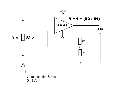

OP #2983031
Danke für eure Antworten.
Ich möchte wirklich nur den Strom messen der in die Schaltung fließt.
Die "Genauigkeit" benötige ich für eine spätere Schaltung. 5 Volt
Ausgang mit bis zu 5 A Strom. Dort sind es dann schon 0,5V.
Ich habe jetzt 2 Möglichkeiten gefunden den Strom über einen Shunt zu
messen. Ich wüsste nur gerne worin der Unterschied liegt. Eine Schaltung
ist im Anhang. Diese ist mit einem OpAmp. Eine zweite wäre mit einem
Instrumentenverstärker.
Wo liegt der Unterschied?
BG
Andreas
#2983222
Die Schaltung funktioniert so aber nur in der Lowside, das wolltest Du
aber doch nicht und ist bei 2 Spannungen +/- mit gemeinsamer Masse wenig
sinnvol. Bei 5A nimmt man natürlich keinen 0,1 Ohm Shunt sonder eher
5-10 Miliohm.
Wie willst Du mit einem 7812 bei Maximalstrom 5A regeln? Soviel kann der
nicht, vom abführen der Verlustleistung, also riesen Kühlkörper, gar
nicht zu reden. Für sowas nimmt man heute einen Schaltregler.
Wieder mal typisch für viele Threads hier, die wichtigen Infos kommen
Tröpfchenweise. DU weisst was Du machen willst (hoffentlich) wir hier
aber nicht, also Butter bei die Fische.
#2983251
@  Andreas Riegebauer (blackpuma)
Welche Genauigkeit?
> 5 Volt
Nö. Typische Shuntspannungen liegen bei 50-100mV, macht bei 5A
10-20mOhm.
Geht nur auf der Masseseite und hat noch ein paar kleinere
EInschränkungen. Z.B. dass die Masse des OPVs sternförmig an die
Leistungsmasse geführt werden muss.
Der ist flexibler, mann kann "überall" messen, auch auf der VCC-Seite,
wenn der Instrumentenverstärker die passende Stromversorgung hat bzw.
dafür gebaut ist.
Was du suchst nennt sich high side current monitor.
http://www.maximintegrated.com/products/amp_comp/current_sense/
