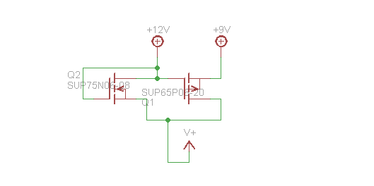

Hi, ich bin aktuell bei einem kleinen Projekt bei welches eine
Ausfallsicherung über eine 9V Batterie erhalten soll. Wichtig dabei ist,
dass die Batterie bei ausfall der Netzspannung (12V) so schnell wie
möglich eingreift und sich während der "wartezeit" nicht leer saugt. Ich
dachte, mit zwei MOS-FET an der 12V Leitung könnte ich das Problem
effektiv lösen. Nun würde ich gern eure Meinung zu dieser Schaltung
hören. Kann das so funktionieren?
V+ geht dann auf einen LM7805 und versorgt den logischen Teil der
Schaltung.
