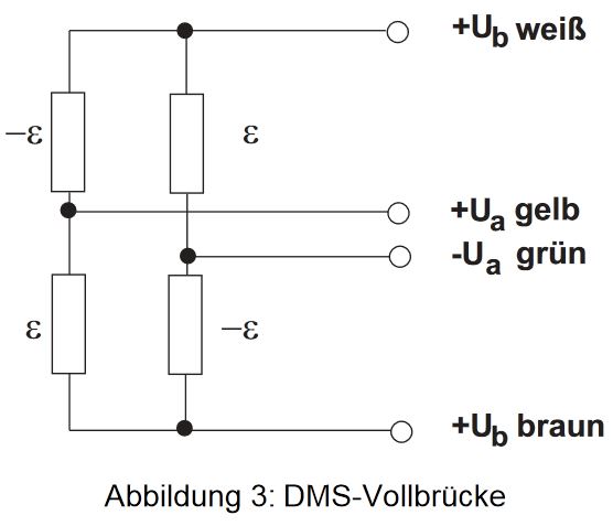

ich möchte einen Druck/Zugsensor einsetzen der schon eine Messbrücke mit
Temperaturkompensation integriert hat (siehe DMS_Vollbruecke). Als
Ausgabe bekomme ich ca 1,2mV/V heraus.
Das Ausgangssignal will ich mit einem Mikrocontroller (3,3V / 12Bit
Auflösung) einlesen.
Die Verstärkerschaltung ist mir theoretisch klar. Also für die
Verstärkung von +Ua eine Nichtinvertierende Spannungsverstärkung und für
-Ua eine Invertierende Spannungsverstärkung.
Die Verstärkung müsste ich auf ca 833 auslegen (1V/1,2mV).

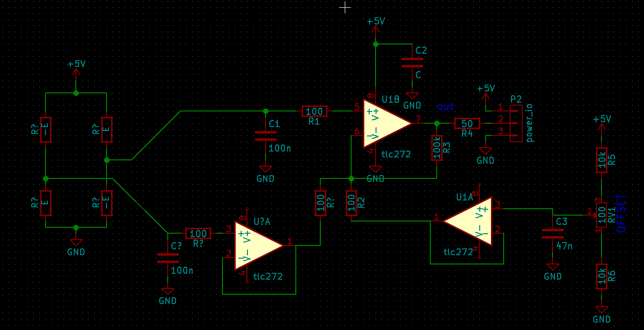

Gast #4892428
Hi Godi S.,
ich hatte Erfolg mit dieser Schaltung, allerdings baute ich mir beim
ersten mal ein tollen Luftfeuchtigkeitssensor (selbst geätzte Platine +
Kolophonium = Kriechströme vom feinsten. Man konnte die Schaltung durch
Anhauchen in die Sättigung treiben.)
In meinem zweiten Design, legte ich Guard-Ringe um alle Eingangspfade
seit dem Funktioniert der Sensor einwandfrei. D.h. das Layout spielt bei
Verstärkungen um 1000 rum schon eine wesentliche Rolle.
Viele grüße
P.s. der TLC274 wär für deinen Fall dann wohl vom Vorteil (Günstig +
FET-Eingänge + Low-Rail kompatibel ).
Gast #4892771
Man kann auch problemlos den 10 fachen Preis für ein Bauteil ausgeben wo
es nicht zwingend notwendig ist.
Dazu kommt noch, man lernt nichts bei und es befreit einen nicht davon,
das Layout ordentlich zu machen. (Guardringe, Platzierung der Bauteile
im Hinblick auf eventuell vorhandene Temperaturgradienten). Verkackt man
das Layout mit Teuren Bauteilen, hat man nichts gewonnen und hat massig
Geld ausgegeben ohne ein zufriedenstellendes Ergebniss zu erreichen.
Ausserdem ist der konkrete Verstärkungsfaktor sowieso irrelevant, da
dank der (immer vorhandenen) Bauteiltoleranzen der exakte Wert sowieso
immer schwankt. Besser ist, einmal minimale Fehlerquadrate rüber laufen
zu lassen und den Verstärkungsfaktor genau zu kennen.
Egal was du in diesem Zusammenhang baust, ich würde dir ein Blick in die
AN1258  Appnote von Microchip empfehlen.
Gast #4892973
Sehr lustig.
Hast du dir mal überlegt, wie empfindlich deine Schaltung auf Drifts der
manuell abgeglichenen Offseteinstellung reagiert? Jeder Wackler dort
wird um einen Faktor 1000 verstärkt! Das Problem hätte ein echter
Instrumentenverstärker nicht, weil er eine echte (symmetrische)
Differenzbildung des Brückensignals macht und nicht wie du eine fixe
Riesenspannung (2,5V) abziehen muss, um die Nulllinie richtig
einzustellen. Wenn bei einem Instrumentenverstärker der Ref-Pin (der die
Nulllinie festlegt) um 100µV wackelt, dann wackelt auch der Ausgang nur
um 100µV (nicht wie bei dir um 100mV)
Hast du dir schon mal überlegt, wie gut die Gleichtaktunterdrückung
deiner Schaltung ist (s.h. wie die Schaltung also auf Schwankungen der
5V reagiert)? Selbst mit idealen Widerständen erreicht sie nur den
Faktor 1, jeder echte Instrumentenverstärker ist um viele
Größenordnungen besser.

Danke für eure zahlreichen Antworten. Ich bevorzuge auch eine
integrierte Schaltung, denn die Entwicklung von so einer Schaltung ist
auch nicht gratis.
flip schrieb:
> HX711
Der HX711 hört sich ganz gut an da es auch Beispielschaltungen gibt.
Jedoch was mich ein wenig stutzig macht (gemacht hat) ist, dass dieser
nur eine Verstärkung von 128 hat.
Jetzt habe ich mal Überschlagsmäßig nachgerechnet:
DMS hat 1,2mV/V
Gain: 128
Auflösung: 24Bit
Max Spannungsausschlag mit Gain:
Also am 24Bit ADC liegen bei einer Referenzspannung von 3,3V max 510mV
bei Totalausschlag an.
Bei 24Bit Auflösung und 3,3V liegt dann pro digitaler Wertänderung eine
analoge Wertänderung von
vor.
Daraus entsteht dann ein digitaler Wert von
bei Totalausschlag.
Ok, wenn dies stimmt, dann hat sich mein Zweifel bzgl den Gain von nur
128 erübrigt, da dies mit der 24Bit Auflösung erschlagen wird. :)

Gast #4894493
Diese Effekte sind eine Folge des Layouts nicht der Schaltung. Ich
glaube wir (ich inklusive) müssen (immer) selber alle Erfahrungen
sammeln um die richtigen Entscheidungen treffen zu können.
Ich würde nur aus Erfahrung von einem Hersteller absehen, der
essentielle Angaben wie ENOB und Eingangsströme/Impedanz der Eingänge
nicht in sein Datenblatt schreibt. 24-Bit Delta-Sigma? Das ist nur heiße
Luft, rechne lieber mit 16 Bit maximal die du raus bekommst. Kaufst du
dir ein Modul? Denn ich habe keine einzelnen Bausteine vom HX711 in der
freien Wildbahn gesehen, jedenfalls nicht von einem vertrauenswürdigen
Distributor.
Wie dem auch sei,  falls du dich irgendwann dafür entscheiden solltest,
die von mir gepostete Schaltung aufzubauen,
solltest du den R2 Vergrößern, R5 und R6 verkleinern,
und sowohl die Brücke, als auch das Offset-Poti an eine gepufferte
Referenz vom ADC hängen. Ich machte das nicht, weil es bei mir die
Referenz war.
Und eins noch, alle Hersteller wollen dir irgendwas verkaufen. Was am
Ende zählt sind harte Zahlen. Alles was nicht im Datenblatt steht,
bedeutet dass es hundsmiserabel ist. Denn wenn dem nicht so wär, würde
es als das Überfeature im Datenblatt gelistet sein.
Ah ich sehe gerade Leute haben sich die Mühe schon gemacht mal das ENOB
zu schätzen, es scheinen wohl 14-15 Bit zu sein.
https://forum.arduino.cc/index.php?topic=365107.0
In jedem Fall viel Spass beim Experimentieren.
> Referenz war.
Danke für deine Hinweise.
Würde die Schaltung auf einem Steckbrett auch funktionieren?
Vielleicht baue ich die Schaltung mal auf (wenn ich Zeit finde).
Interessieren würde mich diese schon.
