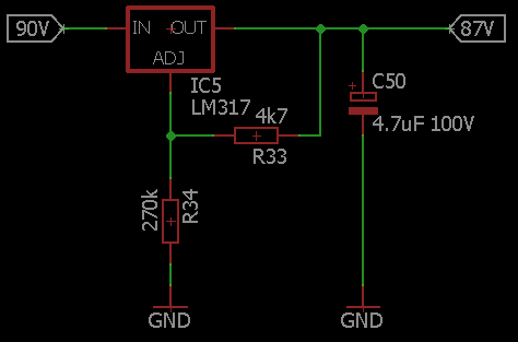

Gut, zugegeben meine ich mit Hochspannung nur 90V, dennoch eigentlich zu
viel für den LM317.
Ich habe vor kurzem die Schaltung im Bild gefunden, getestet und
tatsächlich absolut keine Probleme für den LM317, 87V Ausgangsspannung.
Dauertest ebenfalls bestanden, nicht einmal eine Erwärmung war zu
beobachten. Nun meine Frage: Warum funktioniert das? Ich kann es mir
nicht richtig erklären...
Vielen Dank schon mal!

Überlege dir mal welche Spannungen der LM "sieht".
Übrigens: Wenn der so verschaltete LM317 jetzt aus irgendeinem Grund die
seine "internal Short-Circuit Current Limiting" oder die "Thermal
Overload Protection" kommt stirbt er sofort.
Es funktioniert nicht wirklich.
Bei 90V rein und 87V raus sieht der Regler zwar nicht mehr als 3V an
seinen Anschlüssen, aber wenn du den Ausgang mal belastest so dass die
Strombegrenzung die Ausgangsspannung reduzieren muss, im extrem beim
Kurzschuss, dann sieht der Regler schnell 90V und explodiert.
Das kann schon beim Einschalten passiern, wenn der Regler schlagartig
90V vorgesetzt bekommt und erst mal den Ausgangselko aufladen muss.
Die Schaltung geht also nur, wenn man die Eingangsspannung langsam
erhöht und den Ausgang nur moderat belastet - das ist nutzlos. Jeglicher
Schutz des Spannungsreglers, wie Übertrom, Kurzschluss, Übertemperatur
und SOA führt nicht zum Schutz sondern explodieren.

Danke für die Antworten!
Eine Frage habe ich aber noch.
Nach V = 1.25V * (1 + (R34/R33)) komme ich auf ca 73V aber nicht auf 87V
die tatsächlich unbelastet und belastet mit 100mA anliegen. Wo liegt da
der Fehler?

Hallo!
Der LM317 kann auch an höheren Spannungen betrieben werden, jedoch darf
die Differenz zwischen Ein- und Ausgang die angegebenen 40V max. nicht
überschreiten.
Den Einschaltmoment kannst du bspw. auch mit einer 30V Z-Diode über dem
IC überbrücken, bis die Kondensatoren am Ausgang ausreichend aufgeladen
worden sind.
Ansonsten würde ich auch den TL783 nehmen.
