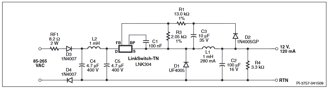

Ich habe ein paar Fragen zum LNK304, irgendwie scheint mir da das Rating für R3 und C3 nicht aufzugehen, hinter der Induktivität L1 wird ja direkt geschalten, also die vollen 325VDC liegen an (bei 230VAC). C3 hat z.B nur ein Rating von 3V, der müsste doch durchschlagen (außer D2 Sperrt genug?).
Ebenfalls ist die Spannungsfestigkeit von C1 auch nicht angegeben, die währe wohl auch nur ein paar Volt?
Schon wegen der 6,3V Z-Diode im LNK.

Björn W. schrieb:
Da fehlen ein paar Zahlen.. siehe Bild.
Dann passt das auch mit C3. Der sieht nur die 12V der Ausgangsspannung.
Wenn der LNK durchschaltet, reißt er das Potenzial an der Drossel auf 325V, D1 und D2 sperren. Im Freilauffall liegen am Schaltknoten ungefähr 0V, D2 leitet und lädt C3 aus der Ausgangsspannung.
