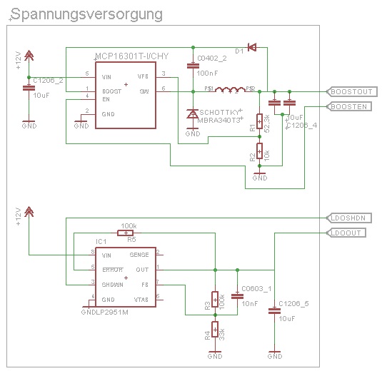

ich will ein uC und mehrere Geräte gerne an 12V betreiben. Dabei gibt es
sehr lange Ruhezeiten also in 99% der Zeit ist alles ausgeschalten. Die
Schaltung läuft mit 5V. Es ist äusserst wichtig, dass in dieser Zeit
möglichst wenig Leistung gebraucht wird. Für die Zeit, in der sämtliche
Verbaucher ausgeschalten sind und nur der uC auf einen Interrupt wartet
soll der LDO die Spannungsversorgung übernehmen. Erst wenn der uC das
Signal bekommt, schält er die Steuerleitung high, um den LDO
auszuschalten und den Schaltregler hoch zufahren. Um dann erst die
Verbraucher einzuschalten. gepuffert werden soll der Übergang noch mit
extra 100uF. Die Frage ist jetzt, ob die Regler Schaden nehmen, wenn sie
5V am Ausgang bekommen obwohl sie abgeschalten sind und ob ich da jetzt
noch Dioden einbauen muss?

Einige Spannungsregler machen Probleme, wenn du die Eingangsspannung weg
nimmst und einen sehr großen Kondensator auf der Lastseite hast. Aber
bei dir ist es doch der normale Betriebsfall für den Regler - er wird
abgeschaltet. Ich sehe da keine Probleme.

Warum betreibst du den Controller nicht ständig mit 5V aus einem LDO?
Wenn deine Spannung 12V nicht wesentlich übersteigt(16V max operating
voltage), könntest du z.B. einen MCP1703 mit 5V-Ausgang nehmen, der hat
einen Ruhestrom von ca. 3 µA. Auch bei Last bleibt der Strom im
GND-Anschluß unter 100µA. Da würde ich auf eine Abschaltung des LOD
verzichten.
Dein Ausgangsspannungsteiler hat schon fast 40µA dazu kommt noch der bei
Ausgangsstrom über 3-4mA stark steigende GND-Strom des LP295x (typ 75µA
bei 100µA IOut).
Arno
Warum nimmst Du dann einen LDO der sooo viel Strom braucht?
Alternative Möglichkeiten gibt es im Artikel Batteriewächter
Wenn im Datenblatt nicht explizit "reverse protection" drinsteht gibt es
Probleme.
BTW: die FET-Lösung aus meinem Artikel ist (mit Diode am Eingang)
problemlos parallel schaltbar.
Der LT1763 LDO kann ebenfalls am Ausgang parallel geschaltet werden.
(reverse current protection). Und braucht etwa nur den halben Strom
eines LP2951.
Gruß Anja
