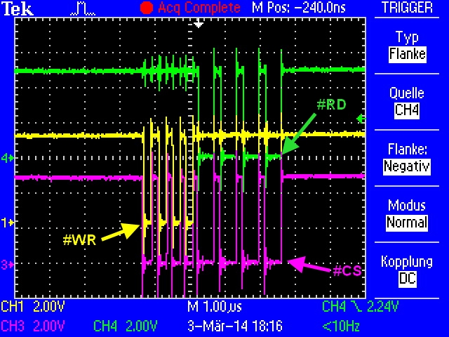

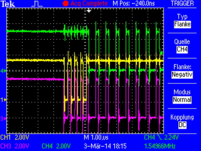

Gast #3559808
Anbei noch zwei Oszilloskopaufzeichnungen:
F0019TEK: Im Debug-Modus ist alles in Ordnung. Es werden auch wirklich
nur soviele Schreib-/Lesezugriffe gemacht wie gedacht.
F0018TEK: Außerhalb des Debug-Modus werden dauerhaft Lesezugriffe
durchgeführt, nachdem schon alles beendet sein sollte.
Hat jemand eine Idee woran dies liegen könnte?
Markus
Gast #3559917
Ein ARM der noch auf 5V laeuft?
Das ja mal selten.
Ansonsten sind die Oszibilder viel zu pixelig.
Haeng mal einen LA ran mit entsprechender zeitlicher Aufloesung.
Koennte Refresh sein.
Gast #3560018
Danke für deine Antwort.
Nee der ARM läuft mit 3,3V. Die Signale sind an einer
PC104-Schnittstelle gemessen worden und sind dementsprechend über
Treiberbausteine auf 5V-Pegel gehoben.
Was meinst du genau mit Refresh?
Gast #3560024
Noch als Anmerkung. Das Timing der Schreib- bzw. Lesezugriffe habe ich
schon entsprechend angepasst. Also die Kommunikation funktioniert sowohl
im Debug- als auch außerhalb des Debug-Modus. Dennoch sollten keine
Zugriffe mehr durchgeführt werden, nachdem alles abgeschlossen ist.
