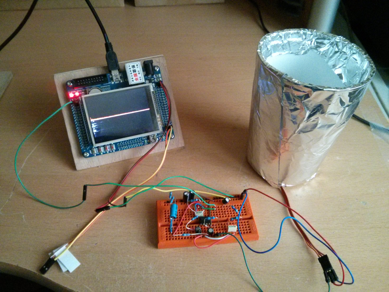

dies ist ein kleiner Spektrum-Analyzer auf Cortex-M3 Basis, getestet auf
einem LPC1768-Mini-DK Board.
Gemessen werden Frequenzen bis 2kHz. Das analoge Signal kommt von einem
Radar-Sensor (HB100-Modul), wird mittels LM358 um 82dB verstärkt und auf
dem TFT mit Wasserfall-Diagramm dargestellt.
