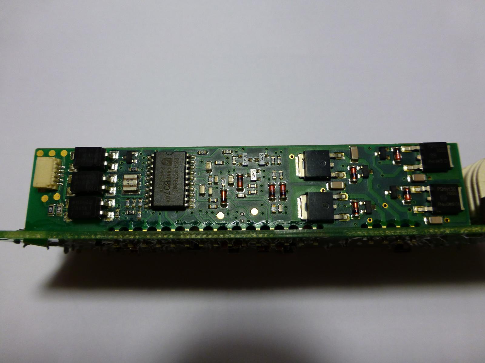

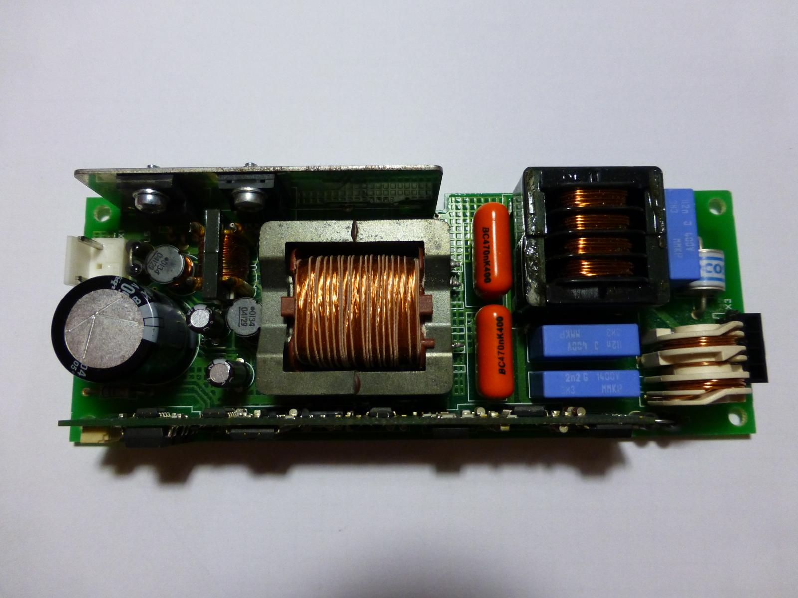

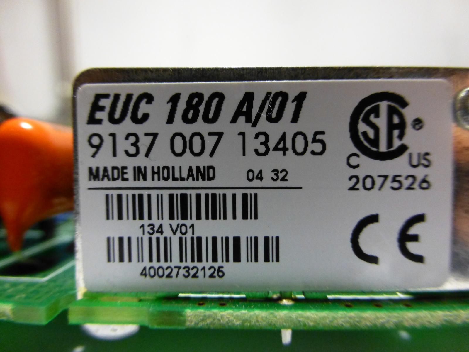

Anbei noch ein paar Bilder von dem EVG:
Bild 1: Bild von dem kompletten Evg (weiße Buchse links ist
Stromversorgung; schwarze Buchse rechts ist Ausgang für die Lampe)
Bild 2: Platine mit 3 Optokopplern (1.Kommunikation Mainbaord-EVG;
2.Rechtecksignal mit unbekannter Frequenz; 3.Kommunikation
EVG-Mainbaord). Der µC ist ein P87LPC769.
Bild 3: Typenschild
