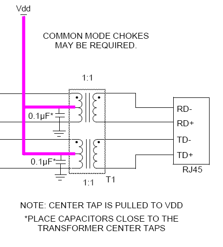

ich bin nun schon eine längere Zeit damit beschäftigt, ein System mit
dem STM32F4 und dem LAN8720 (genauer das Xynergy XS-Board von A.R.
Bayer) aufzubauen, welches den Mikrocontroller als TCP/IP-Server laufen
lässt.
So weit habe ich eine Verbindung per Ethernet aufbauen können, leider
funktioniert das nur, wenn ich direkt mit meinem Laptop verbinde. Am
Switch angeschlossen lässt sich der STM nicht finden. Dabei blinkt die
grüne LED ständig, die orangene ist konstant an.
Sämtliche Versuche, das Gerät zum Laufen zu bringen sind gescheitert,
ich habe einiges mit der Software ausprobiert, einen anderen Code
versucht, welcher genau die gleiche Funktionalität zeigt.
Das System reagiert auch sehr auf die Wahl des Netzwerkkabels, es
funktionieren nur CAT.7-Kabel und die auch erst ab einer Länge von 1 m.
Hat jemand schon ähnliche Erfahrungen gemacht und eine Idee, wie ich dem
Fehler auf die Schliche kommen könnte?
Vielen Dank!

Bei solchen Symptomen muss ich häufig den Fehler auf den
physikalischen Aufbau schieben ....
- Leitungseigenschaften vom Board bis zu Buchse?
- Rx+/Rx-  /  Tx+/Tx-   Vertauschung?
Zeig doch mal deinen Aufbau.
Die Abblockkondensatoren waren tatsächlich nicht auf dem Board drauf.
Ich habe sie mit Kermikkondensatoren (X7R) nachbestückt, hat aber nichts
gebracht. Die Versorgungsspannung des Phy liegt am Mittelabgriff bereits
an.
Der Aufbau beruht völlig auf dem Xynergy XS modul und dem zugehörigen
Motherboard. Die RX- und TX-Leitungen haben zusätzlich noch ein
Diodenarray (PRTR5V0U4D). Könnte der Fehler auch daher kommen?
Das SMI-Register habe ich noch nicht ausgelesen, muss einmal schauen,
wie ich das mache.

Ich weiß nicht, ob ich den Schaltplan hier reinstellen darf. Das Modul
selbst enthält den LAN8720A und führt die RX+/RX- und TX+/TX- auf das
Motherboard, das dann direkt auf einen HALO HFJ11-2450E-L12 führt.
Unterwegs wird jede der Leitungen auf das Diodenarray gegeben.
RX+ auf 1
RX- auf 3
TX- auf 4
TX+ auf 6
GND ist auf 2 und V_PHY auf 5
