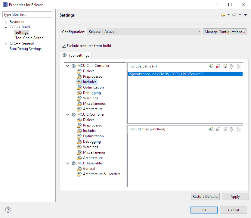

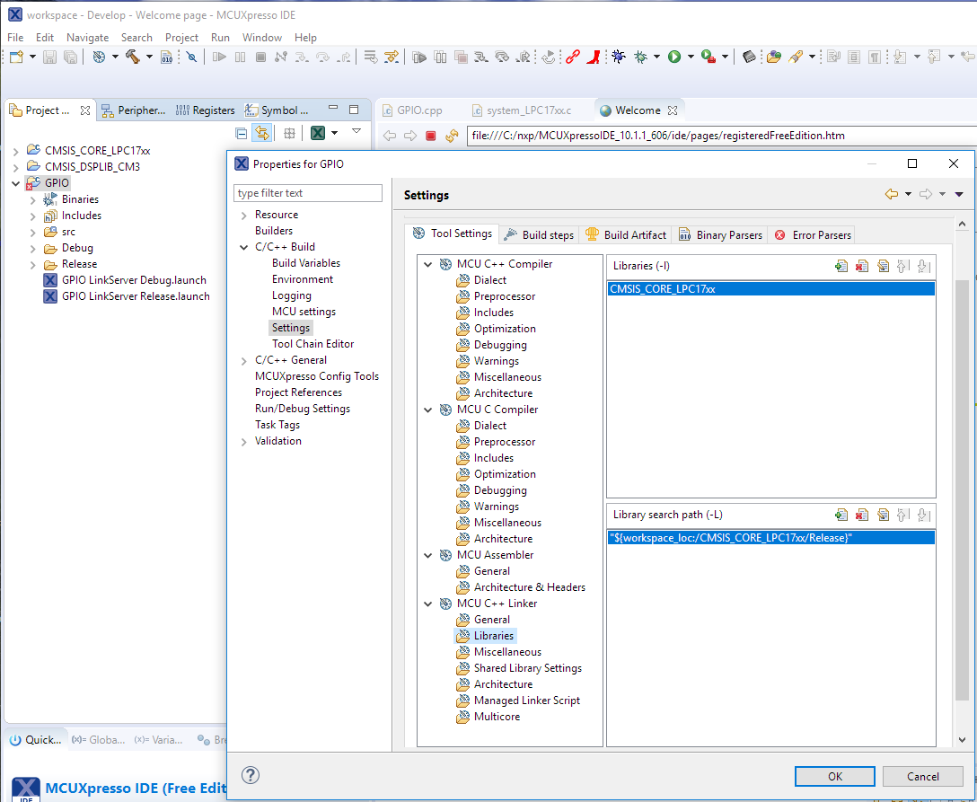

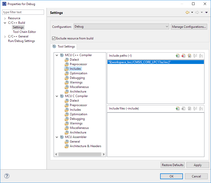

kontrolliere mal in den Projekteinstellungen 'C/C++ Build - Settings -
MCU Linker - Librariers' ob die CMSIS lib und Pfad für Debug und Release
eingetragen sind.
ganz schön versteckt
Die Libraries Einträge sind gleich zwischen Release und Debug.

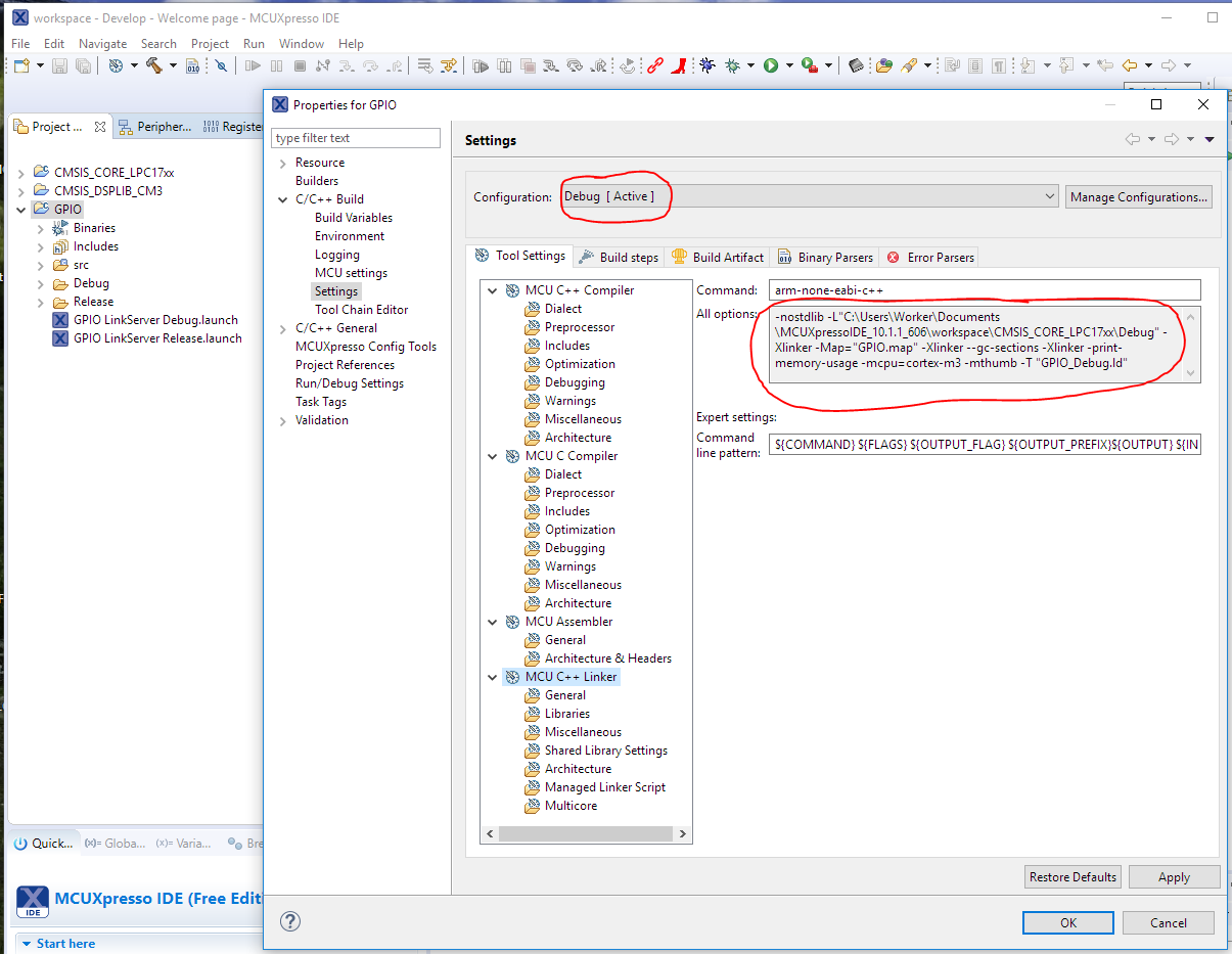

Allerdings sah ich nebenbei die Einträge direkt unter MCU C++ Linker.
Die sind verschieden in den Optionen.
Falls das wichtig wäre. Da gibts bei Debug eine CMSIS Core Option und
bei Release nicht.

In den grauen Boxen sind die Einstellungen mit denen der Linker
aufgerufen wird und die ergeben sich aus den Dialogen darunter. Da passt
es also nicht das Debug/Release gleich sein sollen.
Evtl. gibt es die Cmsis Lib noch nicht als Release - ins Cmsis Projekt
wechseln und Release bauen. Allerdings sollte den Dialog erstmal nicht
interessieren das die Lib nicht da ist, deshalb vermute ich doch das die
Einstellungen unter Libraries nicht gleich sind.

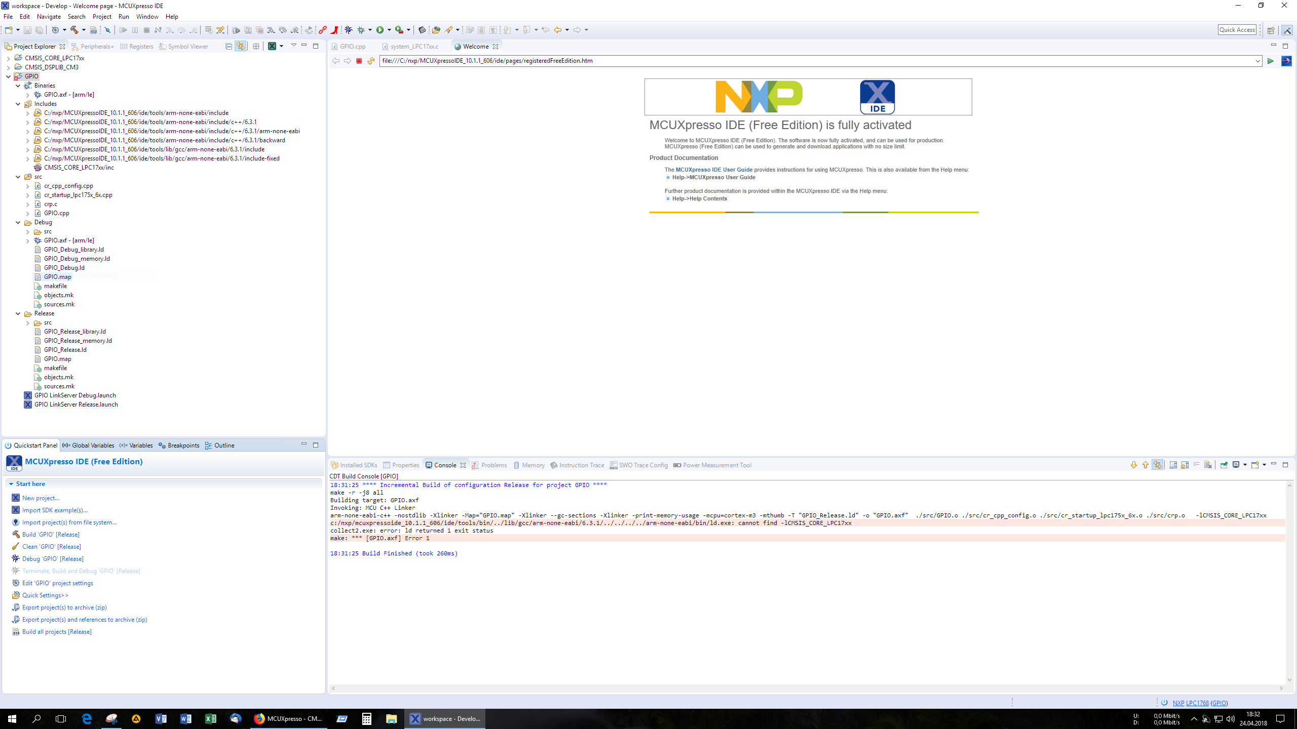

"Project Reference" finde ich mal wieder nicht. Anbei ein Vollbild mit
der geplagten Fehlermeldung vom Release Build und was ich überhaupt
alles sehe.

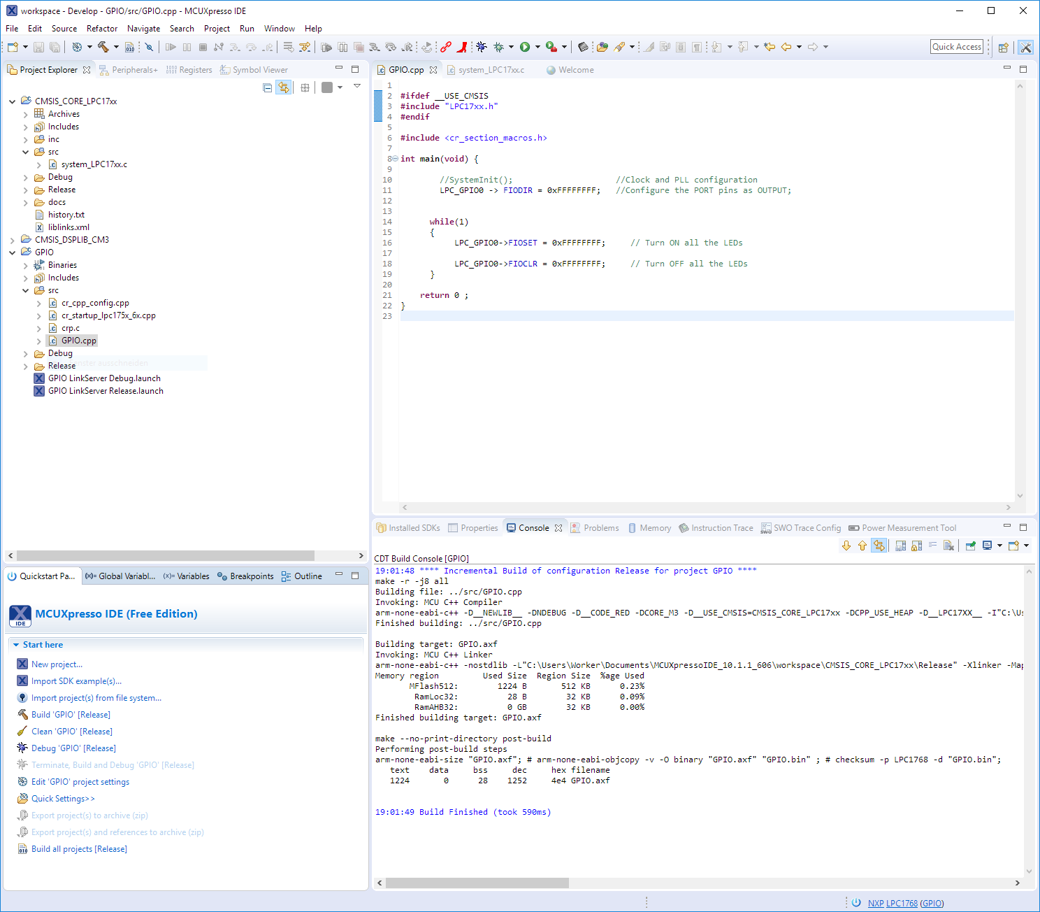

Irgendwann juckte es im Finger und ich habe den Baum links oben von
CMSIS_CORE... geöffnet und habe einfach mal die src > .c als Release
kompiliert. Funktionierte.
Danach bin ich wieder auf mein Bsp. GPIO.cpp und habe Release Build
gedrückt.
Wundersamerweise hat es fehlerfrei kompiliert.  Bild "seltsam.png"
Anderen Code reinkopiert, Release kompiliert auch. Scheint zu klappen.
Bild "anderes Release.png"
Muss man das jetzt verstehen? Falls es das jetzt war.
