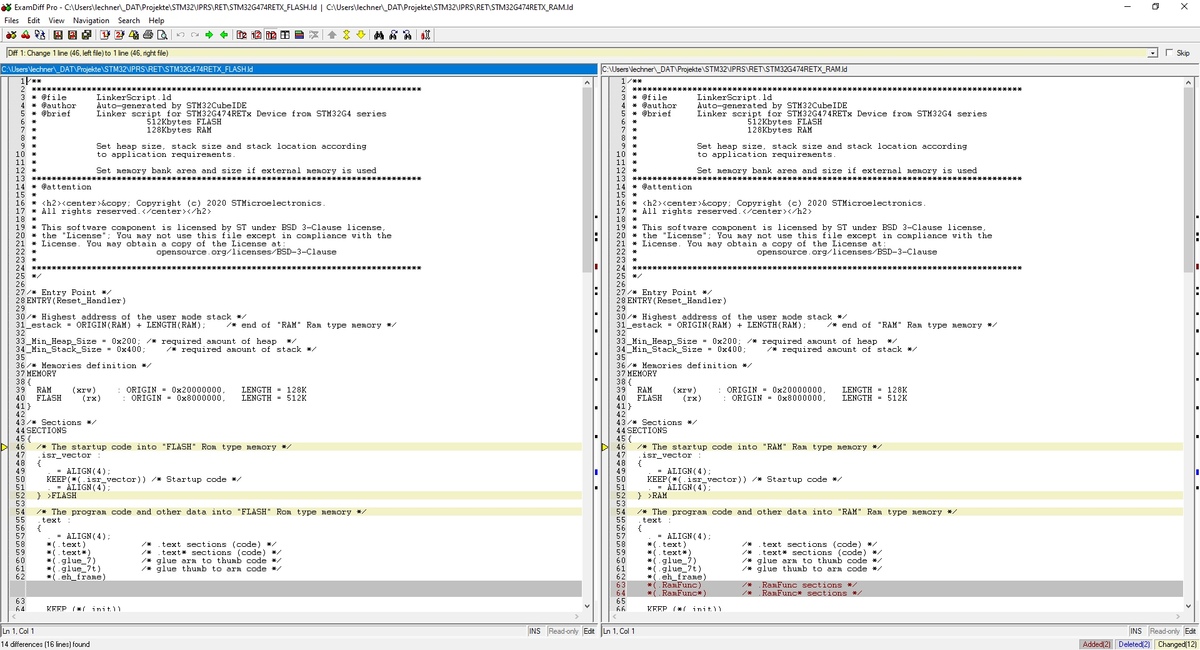

#7060627
Wo ein Programm landet, dürfte auch bei Dir über ein Linker
Sript festgelegt sein. Die STM32CubeIDE scheint mir z.B.
sowohl ein Script für das Flash wie auch ein Script für ein
Laden ins RAM zur Verfügung zu stellen. Bei den Einstellungen wird der
Linker bei mir dann angewissen, das Script für das Flash zu verwenden.
Also müsstest Du das Linker Script abändern oder, falls vorhanden,
ein Script für's Flash zur Anwendung bringen.

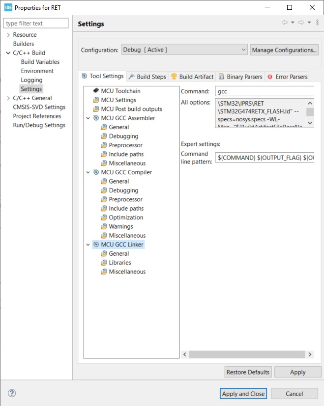

OP #7060664
Danke. Von den Einstellungen sollte es eigentlich passen, trotzdem will
das noch nicht so wie erwartet...
Muss mir das morgen nochmal anschauen..
Grüße
