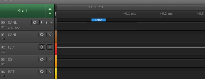

Hallo Zusammen,
Ich versuche aktuelle mal ein CAN-Interface mit dem stm32f103 auf die
Reihe zu bekommen. Generell verwende ich die StdPeripheral-Library. mein
STM läuft mit 24MHz und externem Quartz. Der Can soll erst mal mit 125
kHz laufen.
Angschlossen habe ich an Port A11/A12 einen tja1050 und am anderen Ende
einen CAN-USB-adapter/ Logic-Analyzer.
Leider bekomme ich nur im Sendetakt einen kurzen Impuls und mehr
passiert nicht. Der Impuls kommt alle Sekunde. Das Programm läuft aber
weiter (das sehe ich an der LED und am Uart)
Falls ich Angaben vergessen habe, gerne nachfragen.
Nun hoffe ich auf das Schwarmwissen hier um evtl. fehler in meiner
Initialisierung, ... aufzudecken. An Abschlusswiderstände hab ich
natürlich gedacht.

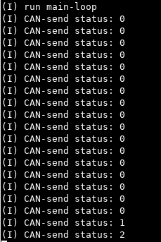

ach ja noch folgende uart-Ausgabe dazu.
Can-Status ist dabei der Rückgabewert von CAN_Transmit. Ich deute das
als Versuche zu senden wobei er irgendwann aufgibt
#define CAN_TxStatus_Failed         ((uint8_t)0x00)/*!< CAN transmission
failed */
#define CAN_TxStatus_Ok             ((uint8_t)0x01) /*!< CAN
transmission succeeded */
#define CAN_TxStatus_Pending        ((uint8_t)0x02) /*!< CAN
transmission pending */
#define CAN_TxStatus_NoMailBox      ((uint8_t)0x04) /*!< CAN cell did
not provide an empty mailbox */
(Auszug aus stm32f10x_can.h)

Hast Du Dir die Signale mal mit dem Oszi angeschaut?
Gerade wenn das Ergebnis im Logic Analyzer so unerwartet aussieht, würde
ich erst mal sicherstellen, daß das kein Messfehler des Logic Analyzers
ist und der einfach nur mit dem differentiellen Signal nicht klar kommt.
Das der Controller nach einer Weile des Sendens von sich aus aufgibt ist
in diesem Szenario ganz normal: es fehlt ein weiterer Busteilnehmer, der
ACKs setzt.

eher Probleme mit den Buspegeln als eine "Interpretation".
Alternativ könntest Du statt den Logic Analyzer direkt an CAN-H/-L zu
hängen, einen CAN-Transceiver nehmen und den Logic Analyzer an den
R-Ausgang des Transceivers hängen. Dann bekommt der Logic Analyzer
saubere Logikpegel.

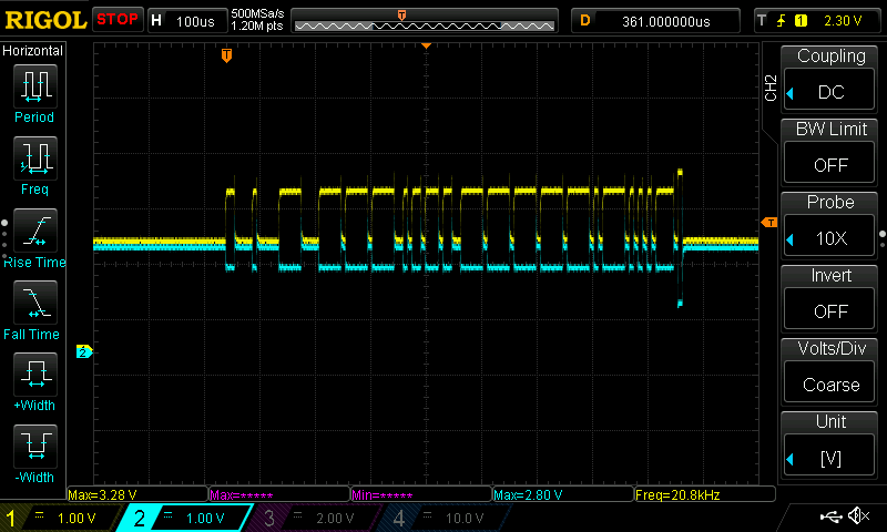

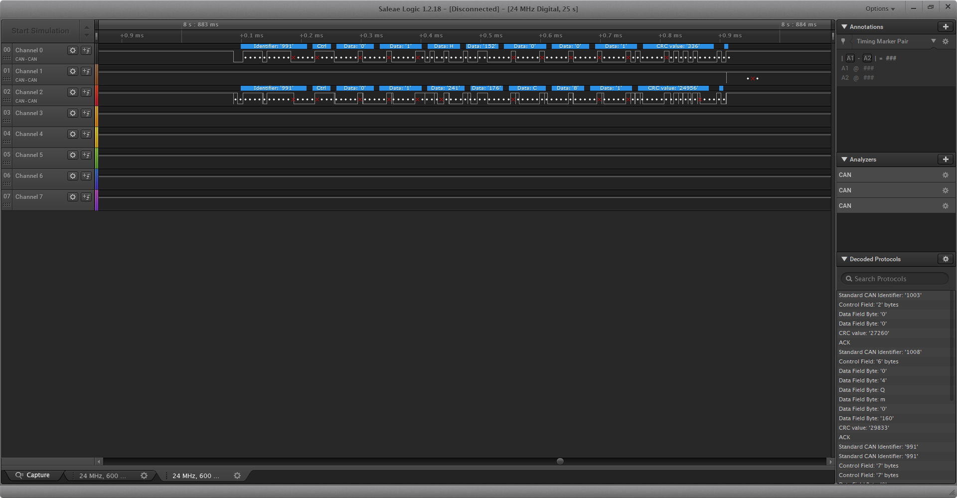

Ich hab bei mir mal an CAN gemessen. Ich nutze für die Transreciever nur
3,3V. Am CANH kann der Saleae nichts erkennen ( braun). An CANL (rot)
wird was erkannt aber es stimmt nicht immer mit dem Frame überein. An
CANR (schwarz) kommen die Nachrichten richtig an.
Anbei ist noch das Oszillogramm.
Das läuft auf einem STM32F107 mit einem SN65HVD230 Transreciever.
Gruß JackFrost

Das Rigol Oszi habe ich auch, mit der 'Math' Taste kann man noch das
Differenzsignal bilden lassen. Bei Bastian sehen die Pegel asymmetrisch
aus, ist das richtig? Bei mir war das schön symmetrisch.

CANL Leitungen nur richtig anfährt, wenn eine Ohm'sche Verbindung
zwischen CANH und CANL ist. Den genauen Grund dafür kenne ich selbst
gerade nicht. Aber ein CAN funktioniert ohne Widerstand bei mir nicht.
