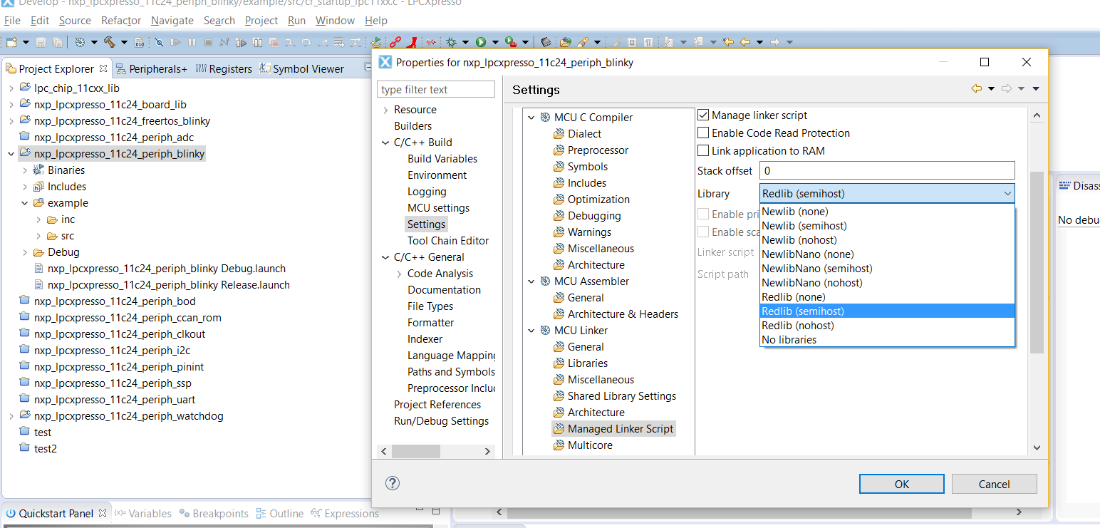

Ich verwende LPCXpresso v8.2.2 mit einem LPC Link 2.
Prinzipiell funktioniert alles, also ich kann compilieren, er lädt mir
den Code auf das Target, und ich kann durchsteppen und mir den Inhalt
der Variablen anschauen.
Meine Frage nun.
1.) Gibt es eine einfache Möglichkeit ein printf oder co. so umzuleiten,
das ich es dann als Output im LPCXpresso sehe? (Ich möchte bei vielen
Sachen zB keinen Breakpoint, aber den Verlauf der Variable sehe)

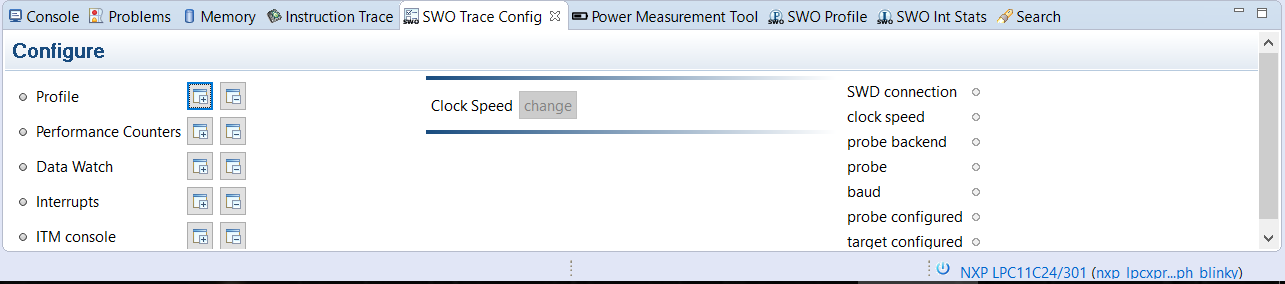

2.) Im LPCXpresso gibt es einen Reiter mit SWO Trace Config - Da sehe
ich ein SWD Connection wo nur ein grauer Punkt ist ...

Hmmm... Also wenn ich die RedLib (semihost) verwende, dann lässt sich
alles kompilieren und co nur printf macht nix.
Sobald ich das __main() aufrufe gleich als erste zeile im main, dann
bekomme ich einen Fehler.
Selbiges mit den newlib(semihost) immer einen Fehler und er steht dann
in der zeile (nachher passiert nichts mehr)
__attribute__ ((section(".after_vectors")))
void HardFault_Handler(void)
    while(1)

Gast #5045803
hmmm bin mir nicht ischer welches ich da habe :O
also ich habe von dem hier weggearbeitet :
LPCXpresso_8.2.2_650\workspace\nxp_lpcxpresso_11c24_periph_blinky\exampl
e\src\blinky.c
und in dem cr_startup ist dieses define drinnen
#if defined (__REDLIB__)
  // Call the Redlib library, which in turn calls main()
  __main() ;
#else
  main();
#endif
und das Library wähle ich wie im Bild1 aus. Das printf und co läuft zwar
durch (also ich rufe das __main NICHT Auf, und es wird korrekt mein main
aufgerufen und es läuft auch alles)
Nur ich sehe die Ausgabe des printf niergends (sollte ja vermutlich in
der console auftauchen)
und zweite Frage Bild2 ... müsste da was ersichtlich sein?
Gast #5045934
Habe es gerade nochmal an einem LPC1343 ausprobiert, ich muss nur gegen
die Semihost Version von Newlib oder NewlibNano linken. Dann liefert ein
printf wie gewünscht die Ausgabe im Console Fenster. Linken gegen die
RedLib bringt Fehler beim linken. Die Code Red Spezialitäten werden aber
schon lange nicht mehr unterstützt, die wurden ja von NXP aufgekauft und
daraus ist das LPCXpresso entstanden. Deshalb würde ich auch nur die
Newlib Versionen nehmen und das __CODE_RED und __REDLIB define aus den
Compiler/Symbols Einstellungen rauswerfen.
Und der LPCLink2 sollte über das 10 pol. Kabel verbunden werden und SWD
muss benutzt werden.
Der SWO Trace ist wieder etwas anderes und wird von den Cortex-M0 auch
nicht unterstützt. Die Trace Funktion lassen sich viele Hersteller extra
bezahlen und in der freien Version von LPCXpresso sind da nur
eingeschränkte Features drin. Mit den Standard Debug Funktionen kommt
man aber in den meisten Fällen auch aus.

Gast #5045994
... aber mit dem link hats nun geklappt !!
Danke! - verwende zwar nun die Redlib wie vorher . aber mit dem DEFINE
bekomme ich die ausgabe nun in der Console!
