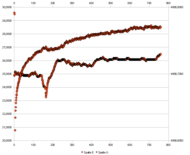

Gast #2350780
Arc Net schrieb:
> D.h. z.B. eine ISL21007B (+-0.5 mV, max 3 ppm/°C)
> Referenz wäre ausreichend
hast Du persönliche Erfahrungen/Messungen mit der ISL21007B?
Ich habe schon mal eine ISL21009B mit 5V vermessen.
Was mir da misfallen hat ist daß nach dem Einschalten die Referenz noch
viele Stunden (Tage) braucht bis der finale Wert erreicht wird.
Die Referenz erreicht zwar beim Einschalten den unteren Bereich der
Spezifizierten Spannung (-500uV) aber die Drift nach dem Einschalten ist
gegenüber anderen Referenzen enorm. Wenn man die Referenz auch nur kurz
ausschaltet beginnt das Spiel von vorne.
Gruß Anja

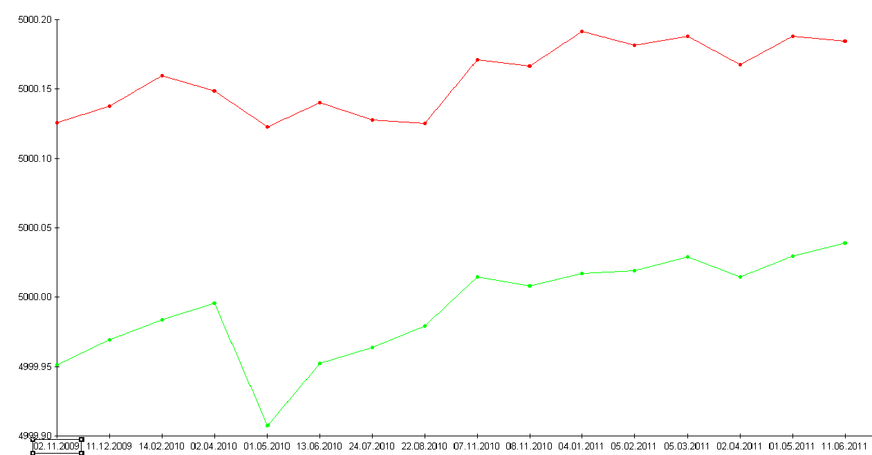

#2352392
Anja schrieb:
> Hallo,
Ja, grober Aufbau Batterie -> eine Referenz als Vorregler auf 3.3V ->
ISL21007 (Schaltung wie im DB Fig.55, nur Keramikkondensatoren) -> ADCs.
Messungen s.u.
Nach oder vor dem Burn-In?
Die Schaltungen wurden damals nur grob nach der Bestückung
durchgemessen, danach etwa einen Monat bei Raumtemperatur laufengelassen
und dann inkl. der ext. Sensoren bei Betriebstemperatur kalibriert.
Standard-Kalibrierungsintervall des Kunden: 90 Tage + Verifizierung vor
und nach jeder Messung...
Einen Testlauf hatte ich mal vor langer Zeit gepostet:
Beitrag "Re: hochauflösende Temperaturmessung"
Wie lange bis zum vorherigen Wert?
Zur Langzeitdrift S.30 und 31...
http://www.ewh.ieee.org/r6/scv/ssc/Jun1704.pdf

Gast #2352519
Burn-In mache ich nicht.
Das Verhalten ist allerdings unabhängig davon ob die Referenz 14 Tage am
Stück vorher gelaufen ist oder nur 1 Tag nach Erst-Inbetriebnahme so wie
im beigefügten Bild.
Gemerkt habe ich dies nachdem ich ungewöhnlich hohe Hysterese bei der
Bestimmung des Temperaturkoeffizienten hatte.
Zum Bild:
Startwert 4999.79 mV vor Ausschalten.
1 Minute ausgeschalten.
1. Meßwert Mittelwert Minute nach Ausschalten bei 4999.62 mV
(der allererste Meßwert nach dem Einschalten war 4999.59 mV
Drift innerhalb der ersten Minute bis 4999.63 mV)
nach 760 Minuten (12,5 Stunden) wird dann 4999.77 mV erreicht.
Anbei eine Messung von 2 ISL21009B von mir:
wobei ich fairerweise dazusagen muß daß bei diesen geringen Driften auch
mein Vergleichs-ADC um ca 10-20uV gegenüber 2 kalibrierten 6,5 steliigen
DVMs gedriftet ist und der Vergleichs-ADC eine Feuchtigkeitsdrift und
Rest-Temperaturdrift (nach Kompensation) in Summe von bis zu 30uV hat.
Gruß Anja
