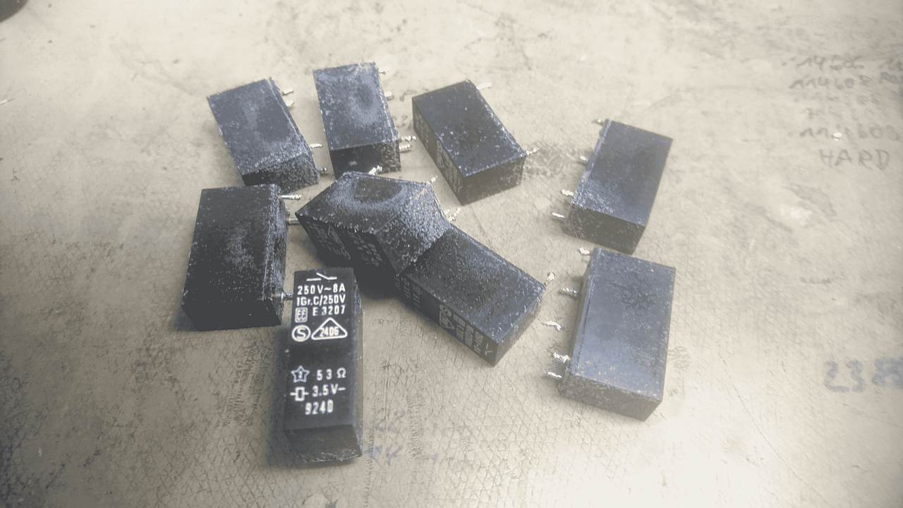

hab hier eine Steuerung von JUMO da mit der Bemerkung: "Kannste mal guggen" JUMO gibbs noch und habe eine spätere, ähnliche Variante im Archiv gefunden. Alle, die unter ~50 Jahre alt sind, werden sowas vermutlich nicht kennen. Auf dem Aufkleber vom Eprom steht explizit: [Datum: 12.1993] Also noch nicht mal 30 Jahre alt ... :-))

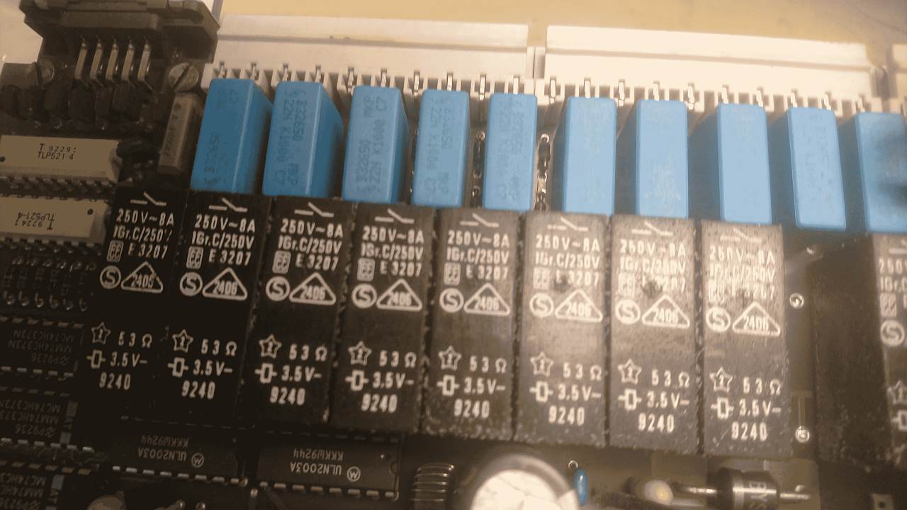

Es geht um die Relais. Noch nie hab ich sowas gesehen: 3,5V. Passt jedoch, wenn die mit einem ULN2003A aus 5V geschaltet werden.
Fehler: Die Relais fallen scheinbar sporadisch aus. Mal geht eine Heizung, mal nicht. Mal geht eine andere nicht. Es gibt keinen Zusammenhang. Jedesmal anderes Fehlerbild.
Heute lötete ich ein beliebiges Relais raus und hab im erregten Zustand den Widerstand der Kontakte mit 10V mehrmals gemessen. Alles zw. paarhunderd Ohm und unendlich. Das passt zum Fehler. Die Ausgänge sind lt. Typenschild zugelassen bis 2A DC. Spannungsangabe und/oder AC/DC fehlt. Die Relais bis 8A. Ich hab keine Ahnung, wie das dann weitergeht. Warscheinlich auch nur mit wenigen mA im Kleinspannungsbereich.
Nachdem ich alle Relais ausgelötet und begutachtet hab, sah ich, dass das Gehäuse "irgendwas" ausschwitzt. Es läßt sich abwischen, ich denke, dass das auch im inneren passiert. Dazu passt, dass im zerlegten Relais Kontaktübergangswiderstände bis in den MOhm-Bereich bei 10V messe. Die Dinger sind einfach "nur" kaputt durch Unterlastung der Kontakte (!!). Die Steuerung ist ansonsten im Inneren piekfein sauber, kein Schmodder oder kondensierter undefinierbarer Sabber oder Spuren von zu heissen BE.
Lange Rede ... Kann mir jemand sagen, wo ich solche Relais noch aus aktueller (!) Produktion finde? Das Layout ist gleich, wie aktuelle, lediglich der NC-Pin fehlt. Und die Höhe lediglich 16mm. Viel mehr geht auch nicht. Im Zweifel mache ich eine SUB-Platine ...

Wen es wirklich die Realis sind ist die Idee mit einer Sub Platine garnicht so schlecht. Ich hatte letzten eine Garagentor Steuerung mit defekten 3,5V Relais die ich mit 40.52.03 3V Relais von Finder ersetzt habe.
#7393297
Evtl. Weichmacher von PVC-isolierten Leitungen, oder Zersetzungprodukt von Polyurethan-Kinststoff. Evtl ist auch woanders ein MP-Kondensator ausgelaufen.
Die Relais sind von Eichhoff. Ich wusste gar nicht, dass die auch Relais verkauft haben. Hast schonmal dort nachgefragt? https://eichhoff.de/
#7394155
Wenn die als Ursache Unterlastung haben, hilft es evtl. den Dreck auf den Kontakten wegzubrennen. Also z.B. eine 12V 24W Glühbirne (vom Auto) mit dem Relais mehrfach ein- und ausschalten. Falls die nicht angeht, höhere Spannung und entsprechende Last verwenden (z.B. 220V / 25W).
