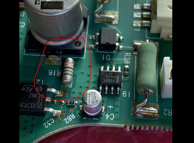

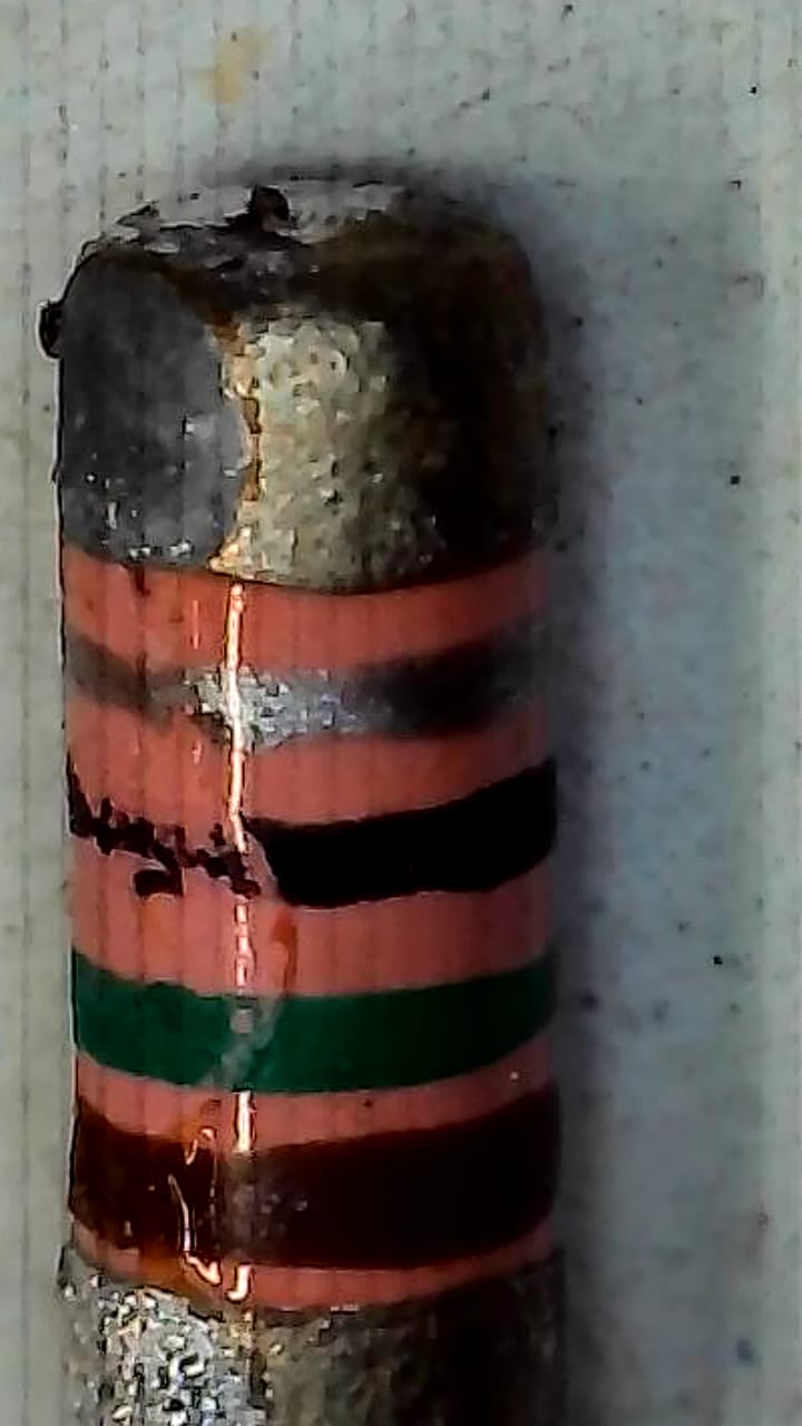

Hallo zusammen ich habe Schwierigkeiten diesen Widerstand(siehe bitte Bild) genau zu definieren nach den Farben braun/grün/schwarz/silber komme ich auf 15ohm +-10% kann ich die Farbkodierung von Widerständen(Kohleschichtwiderstand) mit 3 oder 4 Ringen annehmen oder ist das eine andere Art von Widerstand
weil im ausgelötet zustand messe ich 1.5 – 1.6ohm nach dem farbcode komme ich auf 15ohm?
Danke im Voraus

es könnte auch ein 5-ringiger sein, dann ist der 5. Ring auf der Kappe:
https://www.digikey.de/de/resources/conversion-calculators/conversion-calculator-resistor-color-code
In dem Falle passt es mit den 1.5 Ohm

Der Widerstand kommt aus dem DC Trennschalter Karte von einem Wechselrichter Hersteller Kostal habe mich bereits im Forum durch gelesen Der C4 ist bei in Ordnung Kondensator 10µ/16V sowie auch die restlichen Widerstände aber bei diesem Widerstand ist mir eben der Wert aufgefallen und irgend einen Widertsand möchte ich nicht einbauen

MELF Widerstände haben oftmals keinen Toleranzring,
https://dse-faq.elektronik-kompendium.de/dse-faq.htm#F.13.2.1
also 1 5 0 x0.01 und demnach 1.5 Ohm
Toleranz wegen 4 Ringen wohl 2% oder 1%
Rosa Körperfarbe steht bei vielen Herstellern für impulsbelastbar, bei anderen fur small size (mehr Leistung als Standardwiderstânde in derselben Grösse).
z.B. Firstohm SFP201
Aber er ist in Ordnung, du brauchst keinen Ersatz.

Wieso? Der alte hat lt. Deiner Messung 1,5Ohm, der neue wird das ebenfalls haben, wenn du einen 1,5Ohm kaufst. Welche Verbesserung soll sich denn da durch den Tausch ergeben?
