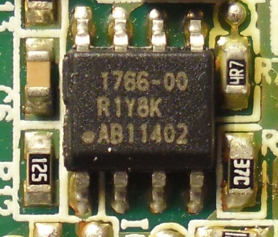

Datenblatt für R1Y8K Schaltnetzteil IC gesucht
OP #7920681
H. H. schrieb:
IW1766-00
Danke! googeln nach 1766 und Zusatz wie switchmode, step down, buck, controller,... hat nur den LT1766 und alles mögliche gefunden, aber nicht den IW1766. Möglicherweise, weil www.iwatt.com seit 6 Jahren tot ist. Ich habe das gefundene Datenblatt angehängt, ein Link könnte auch bald tot sein.
Damit klärt sich auch, dass sekundär der mit "2109" markierte Sot23 ein IW628 sein wird und kein 431er, das ist ein Adaptive Voltage Position Monitor.
Iwatt ist von Dialog Semiconductor geschluckt worden, die dann von Renesas. Dort verliert sich dann die Spur auf den IW1766...
