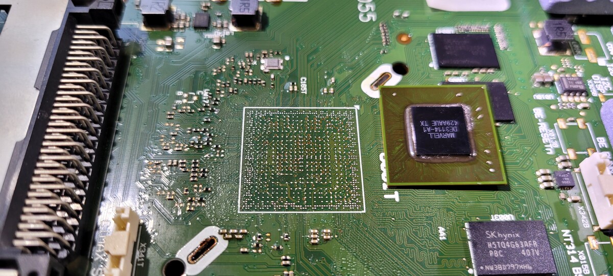

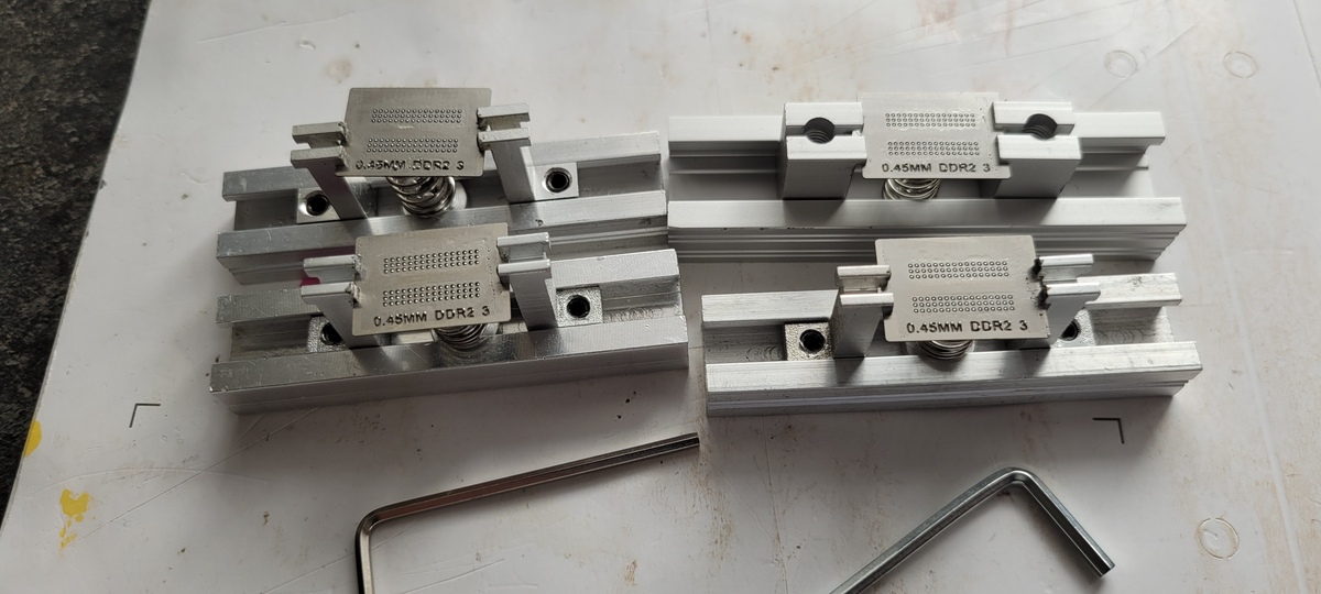

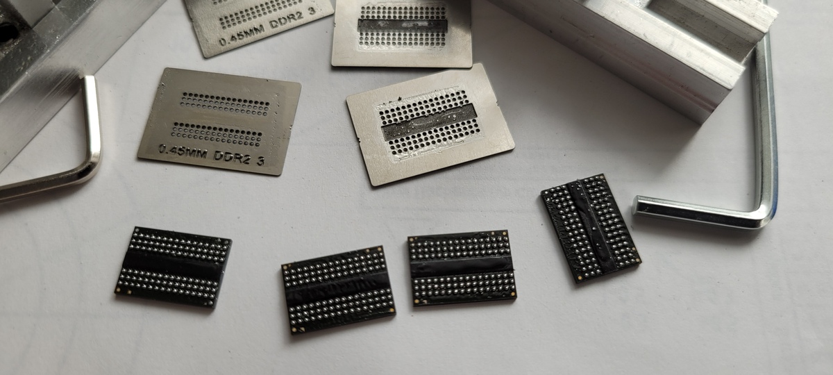

Jük P. schrieb:
Bild 1
den letzten DE3114 hab ich leider getoetet (philips tv mainboard), da hatte sich trotz preheater und wenig umluft hitze das board zuviel verzogen gehabt. und das manuelle reballing mit 0.25 kugeln war nicht lustig :)
PS5 ssd controller, southbridge und memory mach ich aber mittlerweile recht fix.
-- randy

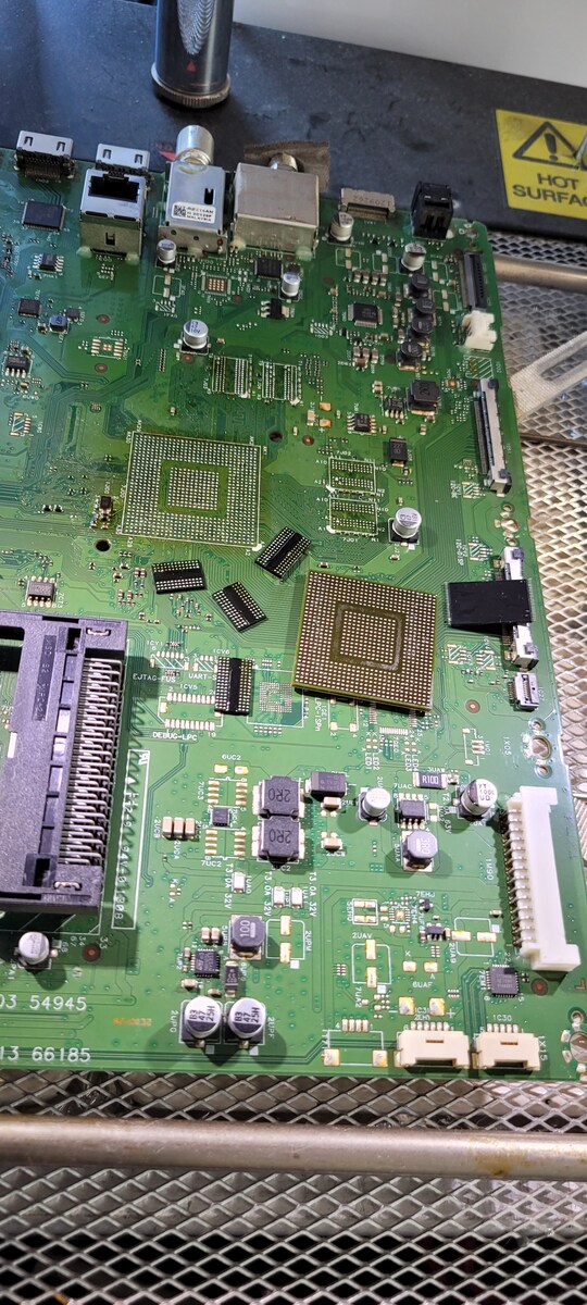

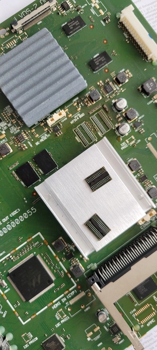

#8028550
haha, ich sehe gerade das ist auch von einem philips mainboard? der X341T kommt mir seeehr bekannt vor.
ich hatte ein 715RLPCB0000000303 in mache... kaputtes emmc flash, was ich (erfolgreich) getauscht hatte.
naja, "viel" ist relativ, aber grundsaetzlich geb ich dir recht.
-- randy

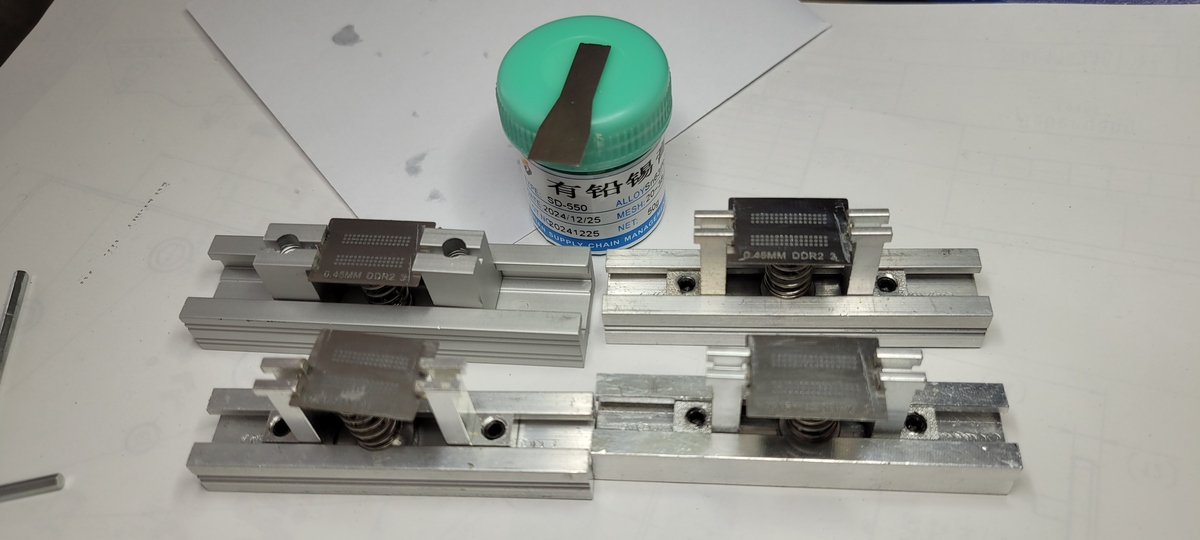

BGA ist für manche von uns wirklich nicht "schwer", aber halt auch nie ganz risikofrei, spielt die Platine Diva und es löst sich eine Leiterbahn hast du schnell eine Rekonstruktion an der Backe, für den Fall daß sich da was fixen lässt und nicht in der Mitte des PCB verschwindet. Zwar nur ein kleiner (ich hab aktuell keine größeren Adapter) BGA als Beispiel, in Handarbeit verzinnt, keine Schablone, keine paste, keine fertigen Balls aus der Dose.
