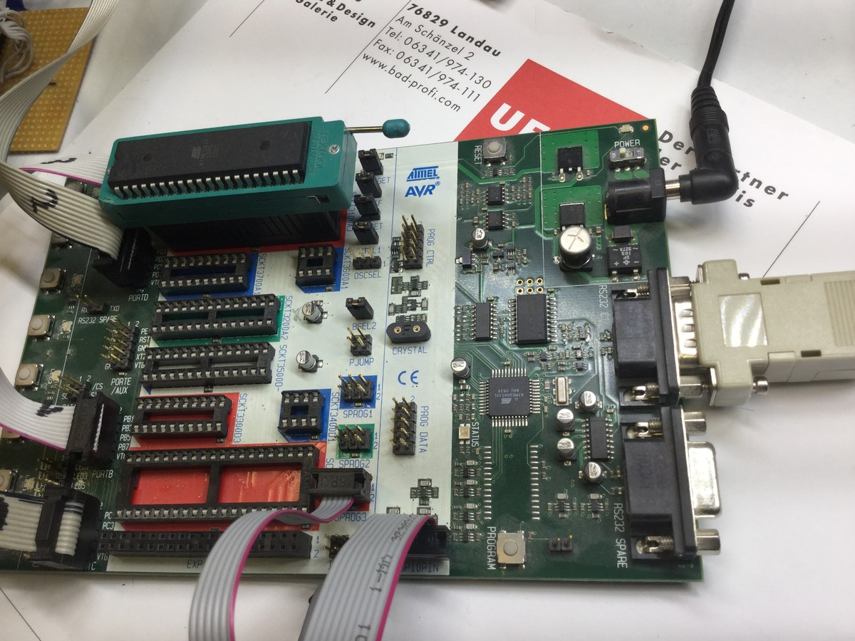

Ich möchte einen Atmega 64L mit meinem STK500 programmieren. Der Atmega
ist auf einer Test PCB aufgelötet.
Wenn ich im Atmel studio6 den Dialog device Programming starte habe ich
keinen Atmega 64L zur Auswahl.
Wenn ich anstelle STK500 den Simulator auswähle, ist er in der Auswahl.
Alle vorgeschlagen updates sind installiert.
Kann ich einen anderen Typ benutzen oder woran kann das liegen?
Benötige ich einen anderen Programmer?
Das STK funktioniert mit dem Atmega16 einwandfrei.
Danke vorab.
Alex

Gast #4753580
Ja das habe ich entsprechend angeschlossen. Der interne Oszillator
sollte lt. Datenblatt auch aktiv sein. Reset mit 10k an vcc. Sonst ist
nix dran.
Muss auf dem Stk noch was geändert werden?
ISP   Atmega64
1-----2 rxd
2-----vcc
3-----nc
4-----gnd
5-----20 reset
6-----gnd
7-----11
8-----gnd
9-----3 txd
10-----gnd

Gast #4753991
Langsam gehen mir die Ideen aus. Mit dem 6pin isp kann ich nen Atmega16
auf dem Stk Ansprechen, über den 10pol isp bekomme ich keine Verbindung
zum Atmega64.
Habe das Manuel zum Stk durchgelesen, finde da keine Hinweise ob die
jumper für den 10pin isp geändert werden müssen.
Hat jemand noch ne Idee?
Zum Schluss ist der atmega64 doch noch hin.
Danke und Gruß
Alex
#4754264
Warum gehst Du vom 10-pol. ISP10PIN auf SPROG3 (s. Bild) und
nicht vom 6-pol. ISP6PIN?
Dann braucht der XTAL-Jumper eigentlich nicht gesteckt sein.
Probiere es evtl. einmal ohne. Mit XTAL-Jumper liegt
der STK500-Clk (Default 3.68 MHz)am XT1 (Pin 13).
