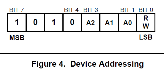

Hallo Marc !
Die I2C Addr vom AT24C64 ist 0x50....lt Datenblatt und lt I2C Scanner.
Mit dieser Ardresse kann ich den EEprom auch mittels Arduino
beschreiben/auslesen.
Beim Atmega32 habe ich PortC.0 als SCL und PortC.1 als SDA verbunden.
Das habe ich nach dem Pinout im Datenblatt Atmega32. bei Ltg sind per
7k5 Widerstände gegen +5V (Ub) gelegt.
 Ich arbeite mit dem STK500 von ATMEL.
Gruss und Dank
Gerhard

Habt erst mal vielen, vielen herzlichen Dank, die Addr 0xA0  geht dann
erst mal , jedenfalls sind die Fehler-LEDs aus, nach den dem I2C Start
Aufruf...
Nun ja, es sind mal wieder gewisse Anfängerfallen in die ich da trete.
Werde mal berichten wie ich das Problem I2C-EEprom weiter in den Griff
bekomme...oder auch nicht ;)
