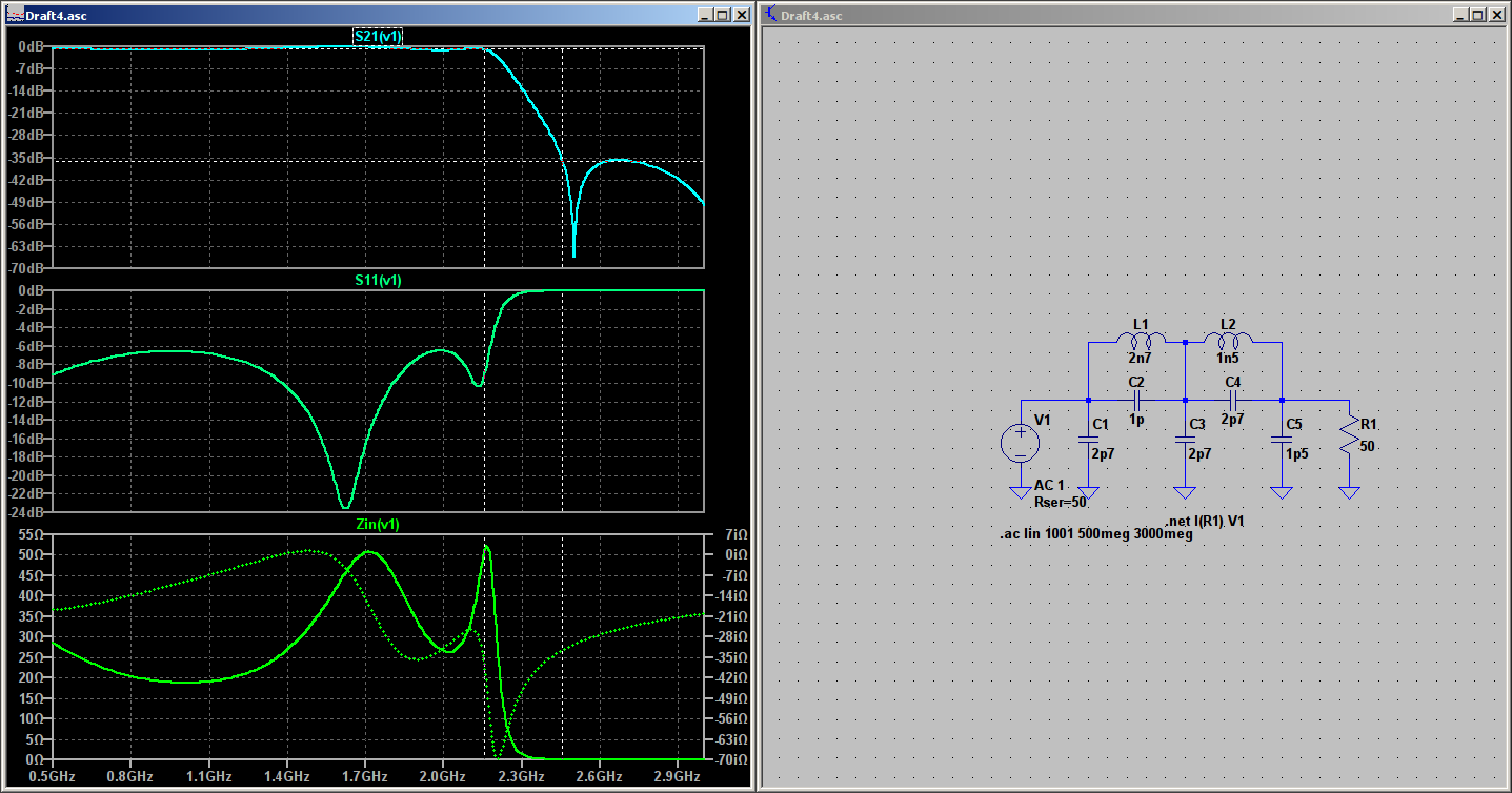

ich schlage mich mit folgendem Problem herum. Das Problem meine ich im
Allgemeinen, habe nur zur Veranschaulichung ein konkretes Beispiel
gewählt.
Bei dem Thema HF-Filter finde ich es sehr schwierig ansprechende
Literatur zu finden, welche sich mit der breitbandigen Anpassung dieser
beschäftigt. In letzter Zeit habe ich oft zu einer resistiven Anpassung
gegriffen, da diese breitbandig funktioniert, jedoch die Verluste
unschön in die Höhe treibt. Hat jemand Tipps oder Literaturempfehlungen
zu diesem Thema für mich?
Als Beispiel habe ich einen elliptischen Tiefpass mit einer
Grenzfrequenz von 2.15GHz. Wie man in der Simulation erkennen kann ist
S11 gerade etwas besser als -6dB. Im Verlauf der Impedanz lässt sich
auch erkennen, dass diese sich grob im Bereich von 50R aufhält aber
keinen wirklich zufriedenstellenden Verlauf zeigt. Wie würdet ihr
vorgehen um (beispielhaft) diesen Filter zu optimieren? Erschwingliche
Software mit automatischem Optimizer ist mir leider nicht bekannt um
diese Aufgabe zu abzunehmen :)

Für den "Privatmann" kenne ich noch das alte RFSim99. Dazu
braucht man dann auch ein aaaaaltes Betriebssystem (oder
eine VM?).
#5117629
wenn der Tiefpass tatsächlich bis DC runter gehen soll, sehe ich
eigentlich keine andere Möglichkeit als ein Dämpfungsglied zur
Zwangsanpassung am Eingang vorzusehen. Das selbe Problem taucht übrigens
auch auf wenn man vom Eingang in den Ausgang sieht.
Das ist der Nachteil von Cauertiefpässe.
Sollte es aber nur die Frequenz um 2,4GHz interessieren, bietet sich
einen Diplexer an welche aus einen Serienkreis zur last besteht und
einen Paralellkreis gegen Masse, dem aber noch ein 50 Ohm Widerstand in
Reihe geschaltet ist. Die beiden Ls bzw die beiden Cs der Schwingkreise
müssen den gleichen Wert aufweisen.
Alternativ würde hier auch ein Isolator funktionieren.
Ralph Berres

Zu elliptischen (Cauer) Filtern kann man in der Berechnungssoftware die
Welligkeit im Durchlass angeben. Die ist direkt mit der Anpassung im
Durchlass verknüpft.

Mit lumped-element-Filtern kann man in diesem Frequenzbereich mEn noch
sehr gute Ergebnisse erzielen. Anständige Spulen mit Q>50 und niedriger
Toleranz (<5%) sind gut erhältlich. C0G/NP0-Kondensatoren im unteren
pF-Bereich verhalten sich im unteren GHz-Bereich ebenfalls sehr
anständig, wenn man beim Layout nicht schludert. Bei
distributed-element-Filtern kommt negativ hinzu, dass die in diesem
Frequenzbereich noch recht groß sind und ohne EM-Simulation wüsste ich
auch nicht, wie ich die ohne endlose Prototypen sinnvoll realisiert
bekomme.
Diese Information ist mir neu, aber sehr hilfreich. Mit niedrigerem
Ripple im Passband verbessert sich die Anpassung, jedoch sinkt die
Dämpfung im Stoppband. Danke, super Tipp schonmal ;)

Markus schrieb:
> Das Thema "breitbandige Anpassung" jedoch wird meistens
> mit "lass es vom Computer optimieren" abgetan. Vielleicht
> ist es auch einfach so ;)
Ich fürchte, Du bist hier einem Missverständnis aufgesessen.
Es gibt bei einem LC-Filter zwei Gründe für Fehlanpassung:
- die Filterwirkung
- die Verluste in den Bauelementen.
Zur Filterwirkung: Alle klassischen Filter filtern NUR
deshalb, WEIL sie bereichsweise fehlangepasst sind
("reflektierende Filter").
Wenn Du Welligkeit im Durchlassbereich zulässt, dann hat
das zwingend zur Folge, dass auch die Anpassung im Durchlass-
bereich schwankt. Du kannst Dir auch keinen Wachhund kaufen
und Dich dann beschweren, wenn er die Einbrecher anbellt...
Diese durch die gewünschte Übertragungsfunktion erzwungene
Fehlanpassung ist genau determiniert und lässt sich exakt
vorhersagen; sie wir bei der Filterberechung berücksichtigt
und ausgenutzt.
Ein anderes Thema sind die Verluste in den Bauelementen:
Die Standardapproximationen nach Cauer, Bessel, Tschebyscheff...
gehen i.d.R. von verlustfreien Bauteilen aus. Wenn Deine
realen Bauteile aber nennenswerte Verluste aufweisen, weicht
die reale Filterkurve von der berechneten Kurve ab. DIESE
Abweichungen sind in der Theorie NICHT berücksichtigt.
Und auf DIESE Fehlanpassung bezieht sich schätzungsweise
die Aussage "Lass es den Computer machen".
