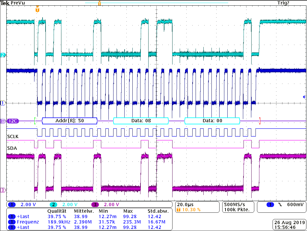

ich habe ein NUCLEO Board (STM32L412) und möchte SPI und I2C
gleichzeitig nutzen. Jeweils ein Bus für sich funktioniert, nur beide
zusammen machen Probleme. Initialisiert wurde mit CubeMX - hier alles im
grünen Bereich.
Das SDA Signal vom I2C Bus überträgt sich direkt auf die SPI-SCK
Taktleitung. Umgekehrt, wenn  nur SPI aktiv ist überträgt sich der SPI
Takt direkt auf die I2C SDA Leitung.
Folgende Pins werden benutzt:
PA12 - SPI1 MOSI
PA11 - SPI MISO
PA5 - SPI SCK
PB6 - I2C SCL
PB6 - I2C SCL
Anbei noch ein Oszibild. Kanal 2 (ganz oben) ist SPI SCK.
Hat jemand eine Idee was hier sein kann?
Hast du SPI{1,2,3} so gewaehlt das es keine Ueberlappung mit I2C{1,2,3}
gibt?
