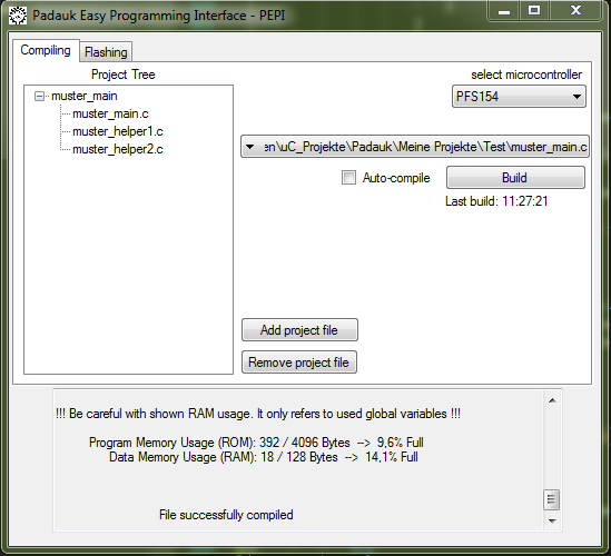

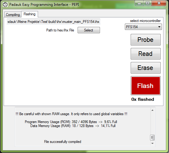

ich wurde ebenfalls vom Padauk Mini-Hype erfasst und ich baute mir den
"easy-pdk-programmer". Da mir die Bedienung über die Komandozeile auf
Dauer lästig wurde, habe ich eine kleine GUI für das easy-pdk-programmer
Programm und den SDC Compiler erstellt. Diese wollte ich kurz einmal
vorstellen.
Bisher umfasst es die Funktionen:
   - Kompiliern von C Datein
   - Ermittlung des Speicherverbrauchs des Programms
   - Proben des uC
   - Löschen des uC
   - Flashen des uC
Dabei wird auf die bestehenden Programme "easypdkprog.exe" und
"sdcc.exe" zurückgegriffen. Der Pfad zu diesen, kann zu Beginn
individuell konfiguriert werden.
Derzeit stehen die uC 'PMS150C', 'PFS154' und 'PFS173' zur Auswahl,
jedoch wäre es kein Problem, es um weitere von beiden unterprogrammen
unterstüzte Controller zu erweitern.
Geplant ist jetzt noch eine dynamische Programmanpassung, mit der es
möglich sein soll, den Wert einer Konstanten mit jedem Flashzyklus zu
verändern. Soll soll zB. einfach eine Seriennr oder änliches in den uC
eingebracht werden können ohne jedes mal die Konstante anzupassen.
Bsp.:
#define ADRESSE_FUNK 0
In GUI eingestellt ADRESSE_FUNK bei jedem Flashen um 1 erhöhen
=> ADRESSE_FUNK 0 in uC1
   ADRESSE_FUNK 1 in uC1
   ADRESSE_FUNK 3 in uC1
Die Operationen'+', '-', '*' und '/' sollen so mit beliebigen Zahlen
möglich sein.
Weiter wäre es möglich auch noch das Lesen des uC mit der GUI zu
verknüpfen.
Ich möchte  jetzt hier feststellen, inwiefern Interesse daran besteht,
da ich dann das Projekt evtl auf Github stelle.
#6482413
Ich meinte nicht Github, ich meinte dein Programm!
Wenn du einen Compilerlauf startest, lt. deinem Screenshot mit "Build",
welche Optionen hat dein "Build" ?
Gibst du die Parameter aus deiner GUI mit? Hast du eine
Konfigurationsdatei für diesen Build?
Sagen wir, du hast C-Funktionen geschrieben, die du immer wieder mal
brauchen könntest, sagen wir UART-Funktionen. Die lagerst du im
Normalfall in eine uart.h und eine uart.c aus.
Wie sagst du deinem "Build", dass er diese Dateien mit einbinden soll
(hinzulinken)?
Im Normalfall wird das bei einem Buildvorgang dem Linker mitgeteilt (das
kann sdcc sein oder auch sdld), der dann alle übersetzten Programme
"zusammen bindet" und dadurch ein ausführbares Programm erstellt.
Puristen (nicht nur die, andere auch) verwenden hierfür gerne ein
Makefile oder lassen sich ein solchiges erstellen.
Ein Beispiel:
Du hast ein Programm (das die main enthält) namens ntc_vers_02.c und
dieses benötigt andere Dateien die eingebunden werden sollen: delay.c,
uart.c, adc_pfs154.c und seg7mpx_dig2.c
Alle Dateien müssen also zuerst zu einer Objektdatei übersetzt werden
(die für sich noch kein lauffähiges Programm darstellen), die bei SDCC
die Endung .rel haben (aus delay.c wird bspw. dann eine delay.rel
generiert):
sdcc -c -mpdk14 -DPFS154 -DF_CPU=8000000 --std-sdcc11 --opt-code-size -I../include ntc_vers_02.c -o ntc_vers_02.rel
sdcc -c -mpdk14 -DPFS154 -DF_CPU=8000000 --std-sdcc11 --opt-code-size -I../include ../src/delay.c -o ../src/delay.rel
sdcc -c -mpdk14 -DPFS154 -DF_CPU=8000000 --std-sdcc11 --opt-code-size -I../include ../src/uart.c -o ../src/uart.rel
sdcc -c -mpdk14 -DPFS154 -DF_CPU=8000000 --std-sdcc11 --opt-code-size -I../include ../src/adc_pfs154.c -o ../src/adc_pfs154.rel
sdcc -c -mpdk14 -DPFS154 -DF_CPU=8000000 --std-sdcc11 --opt-code-size -I../include ../src/seg7mpx_dig2.c -o ../src/seg7mpx_dig2.rel
Hier sind dann alle Teile des Programms übersetzt und du mußt dann einen
Linkerlauf starten (hier linkt SDCC das Gesamtprogramm):
sdcc -mpdk14 -I../include --out-fmt-ihx ntc_vers_02.rel ../src/delay.rel ../src/uart.rel ../src/adc_pfs154.rel ../src/seg7mpx_dig2.rel
Wenn deine GUI dieses nicht vorsieht (egal ob über eine
Konfigurationsdatei, ein Makefile oder durch zusammenführen) dann ist
das nicht so sonderlich brauchbar.
In dem Screenshot oben (aus meiner TUI) kannst du vllt. besser sehen was
ich meine, auch wenn dieser Screenshot beim Klicken auf Generate ein
Makefile für PFS erstellt... bei dir wäre das der Build-Button.
Dein Build-Button müßte dann zusätzlich neben den hinzu zu linkenden
Dateien auch noch das Hauptprogramm (welches die main enthält)
einbinden.
Bei mir wird "nur" ein Makefile erstellt, ein Ordner in dem das Projekt
abgelegt werden soll und ein Template, das zu bearbeiten ist.
Gast #6482461
Ach so, das war mir bisher gar nicht bewusst.
Mein Programm führt beim Build einfach nur
sdcc -c -mpdk14 -DPFS154 -program.c
aus. Ich verwende in meinen Padauk programmen aber auch header und da
gab es bisher keine probleme
#6482517
Na ja, dann hast in deinen Header nur Definitionen und Makros oder (was
man nur in Ausnahmefällen tun sollte) auch Programmcode.
Programmcode gehört allerdings in eine C-Datei und NICHT in den Header
(gab es hier genügend Diskussionen, bspw. ob Konstante dort hin dürfen
oder nicht).
Ein Beispiel:
Du schreibst Funktionalität für den I2C Bus. Dort hast du dann so etwas
wie ein i2c_start, i2c_stop, i2c_write, i2c_read etc.
Dann hast du vllt. einen I2C-Baustein LM75 (Temperatur) und du schreibst
ein Softwaremodul dafür, das dann lm75.c benannt wird. Innerhalb dieser
Datei bindest du jetzt eben seinerseits die i2c.c ein, weil das die
Schnittstelle zu dem Baustein ist.
Dann hast du noch einen I2C-Portexpander pcf8574. Also schreibst du eine
pcf8574.c in der du wiederum i2c.c einbindest.
Würdest du die Funktionen (Programmcode) von i2c.c im Header ablegen,
würdest du die Funktionen 2 oder mehrfach einbinden und hättest zum
einen (wenn es funktionieren würde, was es nicht tut) Speicherplatz
verschwendet, zum anderen (was schlimmer ist) hättest du Funktionen mit
gleichem Namen 2 mal (oder mehr) eingebunden. Dein Compiler / Linker
wird meckern.
Natürlich kannst du auch ohne zusätzliche Bibliotheken und .c / .h
Softwaremodule Programme schreiben (und jeden Quellcode in die Datei
einfügen, die die main hat), aber ab einer bestimmten Größe wird das
unhandlich ...
Hm, nicht böse sein, aber du solltest noch einmal lesen, wie C
funktioniert (im speziellen compilieren / linken). Hier meine ich jetzt
nicht die Syntax von C, sondern das Zusammenspiel von Präprozessor,
Compiler und Linker.
Bevor du das nicht verinnerlicht hast, solltest du dich nicht an einer
GUI versuchen.

Gast #6482552
Das Kompilieren wuerde ich nicht in das Tool integrieren, sondern in der
IDE / im Editor durchfuehren. Normalerweise gibt es dort die
Moeglichkeit eine Kommandozeile abzulegen, die dann auf Knopfdruck bzw.
Tastenkombination aufgerufen wird.
Dann bliebe noch ein reines Flashtool, was mir ganz sinnvoll erscheint.
Gast #6482568
Mein Programm selber kompiliert ja auch nicht. Es greift nur auf sdcc zu
und schreibt für einen die Komandobefehle.
Ich würde das schon drin lassen, da sich so dann auch einfach die
Funktionalität integrieren lässt, die ich am Anfang des Artikels
erläutert hab. Also eine dynamische Konstantenenanpassung.
Es ist schließlich mit meinem Tool auch möglich, nur zu flashen.
Gast #6482577
Sehe ich auch so.
Siehe AVRDUDE.
Es wäre halt hübsch, wenn man GUI und Kommandozeile nutzen kann, und
einem in der GUI gleich anzeigt, zu welcher Kommandozeile die gewählten
Optionen führen.
Dass es statt der HEX Datei auch eine einzelne c Datei annehmen kann und
die mit installierten sdccc gleich in die hex übersetzt, ist nett, aber
nicht lebenswichtig.
Sprich: wenn kein sdcc gefunden wird, geht es halt nicht, wäre
verschmerzbar.
#6482611
Tobias schrieb:
> Ich hatte nicht vor etwas IDE ähnliches zu
> schreiben,
das ist auch absolut ne Menge Arbeit, von einem alleine schier nicht
schaffen (ich werkel an meiner IDE schon Jahre und immer fällt mir etwas
neues und anderes ein)
Tobias schrieb:
> dass die Padauks eh nur für
> kleinere Sachen da sind und von daher auch nicht so viele Funktionen
> anfallen sollten
das würde ich so nicht unterschreiben: ein kleineres Projekt, oben hast
du die Compilerangaben für ein "Temperaturschätzometer" gesehen gehabt,
hat in sich auch schon etliche Funktionen (ich weiß nicht wieviele
insgesamt, ich habe sie nicht gezählt).
Nur weil der Flashspeicher und noch mehr der RAM-Speicher begrenzt ist,
heißt das nicht, dass nicht viele Funktionen anfallen. Ich würde sogar
sagen, dass in manchen Fällen sehr viele Funktionen anfallen, weil man
hier etwas aufteilt, das man zuvor als ganzes gelassen hat und dann
bisweilen eine Funktionalität mehrfach implementiert hat.
Tobias schrieb:
> Na ja, ich weis, dass ich über die Hintergrundarbeiten in C nicht
> besonders viel weis, also das genaue Zusammenspiel zwischen
> Präprozessor, Compiler und Linker. Mein Ziel war fürs erste nur von der
> Komandozeile weg zu kommen.
Ich würde an sich sagen: Gerade wenn man beim Zusammenspiel von
Compiler, Präprozessor und Linker noch nicht besonders viel weiß macht
es Sinn, sich mit der Komandozeile zu beschäftigen weil man dort besser
sieht, was vor sich geht.
> Optionen führen.
Absolut richtig: die Kommandozeile um etwas in einer IDE oder im
Makefile zu integrieren, eine GUI wenn man nur ein bereits bestehendes
Hex-File flashen mag.
Doch ! Tust du wie man im zweiten Screenshot von dir sieht. Da
compilierst du eine Datei namens touch.c (und schreibst ja auch "file
succesfully compiled".
Du kannst nicht auf den sdcc "zurückgreifen" ohne dass er etwas
kompiliert oder linkt. Selbst dann wenn keine Ausgabedatei generiert,
compiliert oder linkt sdcc. Genau das ist seine Aufgabe und etwas
anderes kann er nicht.

OP #6686001
Hallo zusammen :)
Ich dachte, poste jetzt mal ein Update von meiner GUI. Ich habe mir eure
Bermerkungen zu den Quelldatein jetzt auch mit umgesetzt. Jetzt können
in das Project auch .c datein für ausgelagerte Funktionen mit angeben
werden. Zum Schluss wird dann alles gemeinsam compiliert.
Lasst mich gerne wissen, was ihr jetzt davon haltet und ob ihr noch
Anregungen für mich habt.
