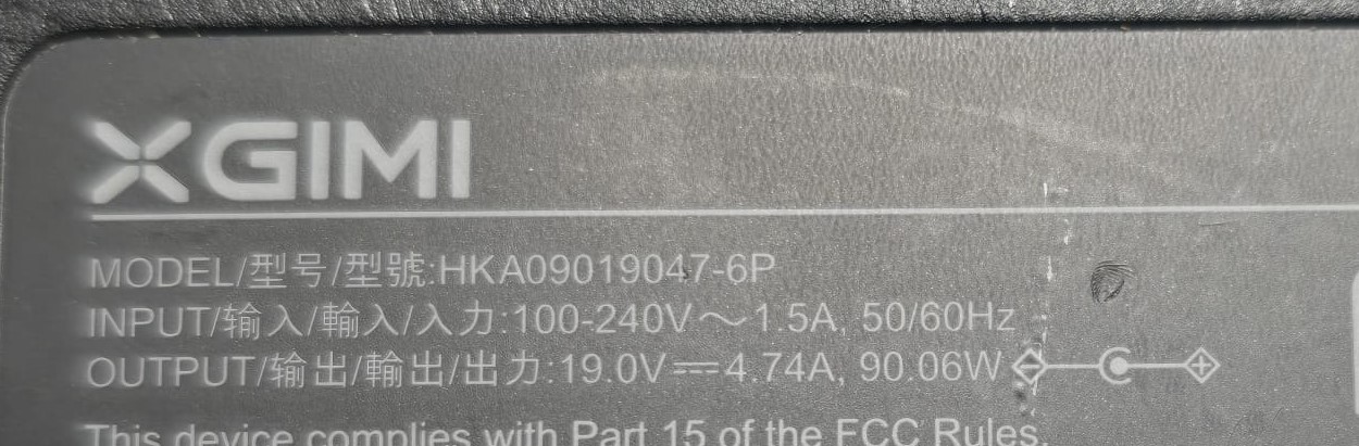

Hallo alle zusammen,
ich gehe demnächst etwas länger auf Reisen. Ich würde gerne meinen mobilen Beamer der Marke Xgimi mitnehmen. Dessen Netzteil liefert 19V und leistet 4,74A, also 90W. Da ich meinen Laptop benötige, frage ich mich, ob dessen Netzteil den Beamer versorgen kann ohne Schäden zu verursachen. Dessen Netzteil liefert 19,5V und leistet 11,8A also 230W. Der Stecker passt und die Polung ist die gleiche.
Soweit ich weiß zieht sich das Gerät die Leistung, die es benötigt. Das Netzteil darf also nicht zu wenig Leistung haben. Das Laptop Netzteil hat also definitiv genug Leistung. Kann die höhere Spannung von 19,5V statt 19V Schäden verursachen?
Über eure Fachkundige Auskunft würde ich mich freuen!
#7791997
Nein, der Unterschied ist zu gering.

#7792135
ich würde beruhigt dein notebooknetzteil verwenden. die liefern eh nie perfekt 19V, selbst das originale. Diese Schwankungen sind beim Beamer mit einberechnet und da ist sicher Elektronik drinnen, die das dann auf die richtige Spannung bringt, ganz egal ob da nun 18,7 oder 19,5V anliegen.
#7792974
es geht nicht um die +0,5V mehr sondern wie Peter D. schon schrieb um den Strom das 230W Netzteil liefern kann. Die Lampe zieht den vielfachen Einschaltstrom und das 90W Netzteil begrenzt diesen eben auf knapp 5A, das 230W Netzteil liefert in diesem Moment unbekümmert fast 12A (wegen dem Kaltwiderstand der Lampe).

OP #7793812
Erst einmal vielen Dank an alle, die sich hier so rege beteiligen. Vielleicht ist es noch wichtig zu erwähnen, dass der Beamer eine LED als Leuchtmittel hat. Ich bin mir nicht sicher ob und wie das eine eventuelle Einschaltspitze beeinflusst. Öffnen kann und möchte ich den Beamer nicht. Ich befürchte das ich ihn dabei eher beschädige als mit dem großen Netzteil. Ich werde in ein 110V Land reisen, aber dass sollte die Ausgangsleistung nicht beeinflussen. Bei den bisher gelisteten Meinungen würde ich es vermutlich riskieren, da ich das Risiko einer Beschädigung durch eine zu hohe Leistung zwar sehe aber ihr auch eher meint, dass die Gefahr eher gering ist.
#7794762
Nun ja, das ist durchaus nicht unwesentlich; damit sind sämtliche Bedenken wegen Einschalt-Spitze, Kalt-Widerstand usw. aus dem Spiel - die beziehen sich allesamt auf eine Lichtquelle aus glühendem Obst.
