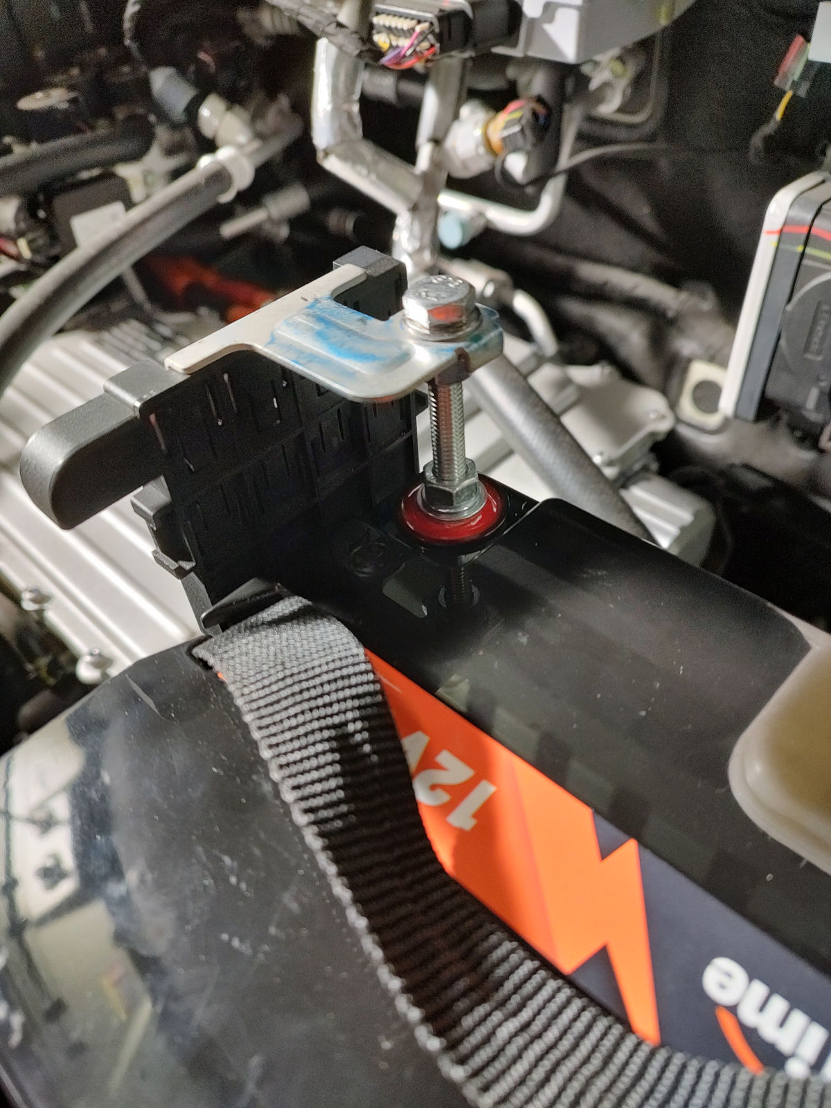

ich habe an einem E-Auto die 12V Versorgerbatterie (war eine klassische Starterbatterie) durch einen 12.8V LiFePO4 Akku ersetzt (im aktuellen Modell derselben Reihen ist inzwischen auch ein LFP Akku verbaut, allerdings an anderer Stelle). Der Akku passt nominal auch (bloß, dass die Ladespannung des Fahrzeugs mit 13.8V etwas zu niedrig ist, doch ich will ihn ohnehin gelegentlich extern mit 14.4V laden). Soweit, so gut.
Nach Einbau: Starten, Fahren, Spannung - alles ok - Akku hält stabil Spannung. Bis auf: beim Ausschalten(!) des Fahrzeugs schaltet das BMS den Akku ab. Es kann kein grundsätzliches Problem sein, da schon mehrere Personen erfolgreich einen 12.8V LiFePO Akku eingebaut haben - allerdings ohne dieses Problem... allerdings jeweils andere Hersteller/Modelle.
Nun vermute ich, dass das BMS meines Akkus etwas sensibel reagiert: bzgl. Leistung verträgt er 100A Spitze auf 12.8V - also entweder bezieht eine Fahrzeugkomponente beim Abschalten tatsächlich einen Anlaufstrom über 1280W, oder eher es kommt zu einer geringfügigen Spannungsspitze (erscheint mir wahrscheinlicher).
Nun will ich das Projekt noch nicht aufgeben, da ich bereits einen passenden Träger zusammengeschweißt habe und deswegen den Akku nicht gleich zurückschicken und einen anderen versuchen will.
Bin aber bzgl. Elektrotechnik noch nicht so weit fortgeschritten, um zu wissen, welches Bauteil ich hier am sinnvollsten verwenden könnte, um mögliche Spannungsspitzen und/oder Leistungsspitzen zu glätten.
Ist mir ein Rätsel, warum das BMS IMMER nur beim Ausschalten des Fahrzeugs anschlägt - der DC/DC Wandler, der über die Hochvolt-Batterie gelegentlich die 12.8V Batterie nachlädt löst auch das BMS nicht aus, wenn es geparkt ist und sich ein- bzw. ausschaltet. Aber es kann natürlich jede elektronische Komponente sein, die nach Abschalten aktiv wird.
Herzlichen Dank für Tipps! Markus

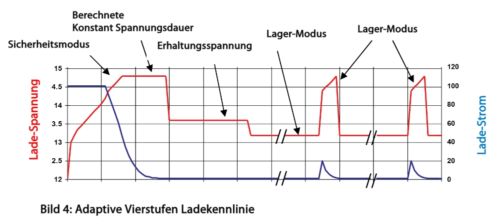

Sonst würde ich auf eine "intelligente" Ladeschaltung für den vorherigen Bleiakku tippen. Da kommen Spannungen bis über 15 Volt vor. Je nach BMS ist das dann ein Grund zum Abschalten.
Gemessen habe ich zuvor folgendes: wenn der Wagen an ist, liefert er konstant 13.8V, ab den Ausschalten fällt diese Ladespannung weg und ich messe die Spannung der Batterie (gemessen allerdings mit handelsüblichen Multimeter, der kurze Spannungsspitzen vermutlich nicht erfassen wird können).

Kann ich nicht 100%ig sagen - während des Einbaus habe ich 2x den Wagen ein- bzw. ausgeschalten, um zu prüfen, ob alles läuft. Da ist mir nichts aufgefallen (allerdings war es da taghell und ein Ausfall der Elektronik wäre mir nicht aufgefallen - ja, ich hätte messen sollen, doch ich dachte eher, dass das Einschalten der kritische Moment ist). Nach dem Einbau bin ich von meinem Schraubplatz zurück in die Stadt in die Tiefgarage, da ist es bei 2 Versuchen 2x aufgetreten (1x nach längerer Fahrt - ein zweites Mal danach ohne Fahrt). Öfters wollte ich es nicht provozieren, da ich hier nicht sinnvoll schrauben kann. Werde am Wochenende wieder zu meinem Schraubplatz fahren und es dort weiter versuchen.

Die LiTime sind eigentlich recht verträglich, nutze ich selbst im Schiff an einer 120A Lima mit 14,2 Volt Regler und zwei 300Ah. Allerdings hatte ich anfangs das Problem, daß die Ladeelektronik (die sich nicht auf LFP umstellen läßt) die oben erwähnten Spitzen verursachte und damit das BMS zum Abschalten brachte.
Du kannst eine "CrowBar" bauen die jedwede Überspannung kurzschließt. Ob das aber deine Ladeelektronik mag? Ich habe ein anderes Ladegerät genommen.
