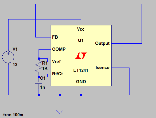

Ich hab versucht einen frequenzgenerator (10-500KHz) mit dem LT1241 zu
bauen, habe die schaltung davor mit LTSpice simuliert (siehe anhang),
doch die gelötete schaltung will einfach nicht funktionieren. Ich hab
schon ewig nach lötfelern gesucht, aber sie bleibt stur. Problem: Statt
dem gewünschten 50% duty cycle, die man in LTSpice sehr gut sehen kann,
kommt geschätzt 0% heraus, (im oszilloskop nur kleine spitzen),
allerdings bei richtiger frequenz. Hat jemand eine ahnung was ich falsch
gemacht habe?
link zum schaltplan: (wie fügt man bilder hier rein, das ist mein erster
beitrag?)
http://www.upload-pictures.de/bild.php/41560,unbenannt05IU8.png

Iregndwie schaut das Beispiel in der Appnote anders aus wie deins... was
machen den die signale aufm Scope ? zB VRef, FB ? Ob der ISense auf Nuss
sein darf ?
