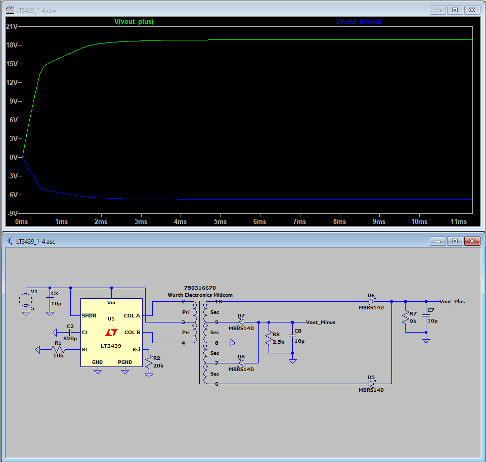

ich möchte einen Gatetreiber gerne mit einem PushPull-Converter isoliert
versorgen.
Daher brauche ich in etwa +15 V und -3 V.
Die würde ich mithilfe angehängter Linearregler aus dem PushPull
erzeugen.
Ich bräuchte in etwa 30 mA, weil ich nicht so hoch takte.
Als Simulation hab ich den LT3439 genommen.
Ich würde aber gerne aufgrund der Einfachheit einen TI SN6505 einsetzen.
Leider bekomme ich das Spice-Modell nicht eingebunden, weil es auf
verschiedene Untermodelle zugreift und noch alles verschlüsselt ist.
Und mit TINA komme ich nicht so gut zurecht, wie mit LT-Spice. Zudem
habe ich in TINA auch das gewünschte Transformatormodell nicht zur
Verfügung.
In der Simulation siehts soweit gut aus.
Ist die Schaltung auch für das echte Leben geeignet?
Denkt ihr, es besteht die Chance, dass es auch mit einem SN6505
funktioniert?
