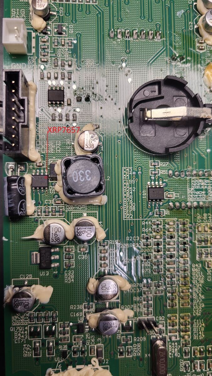

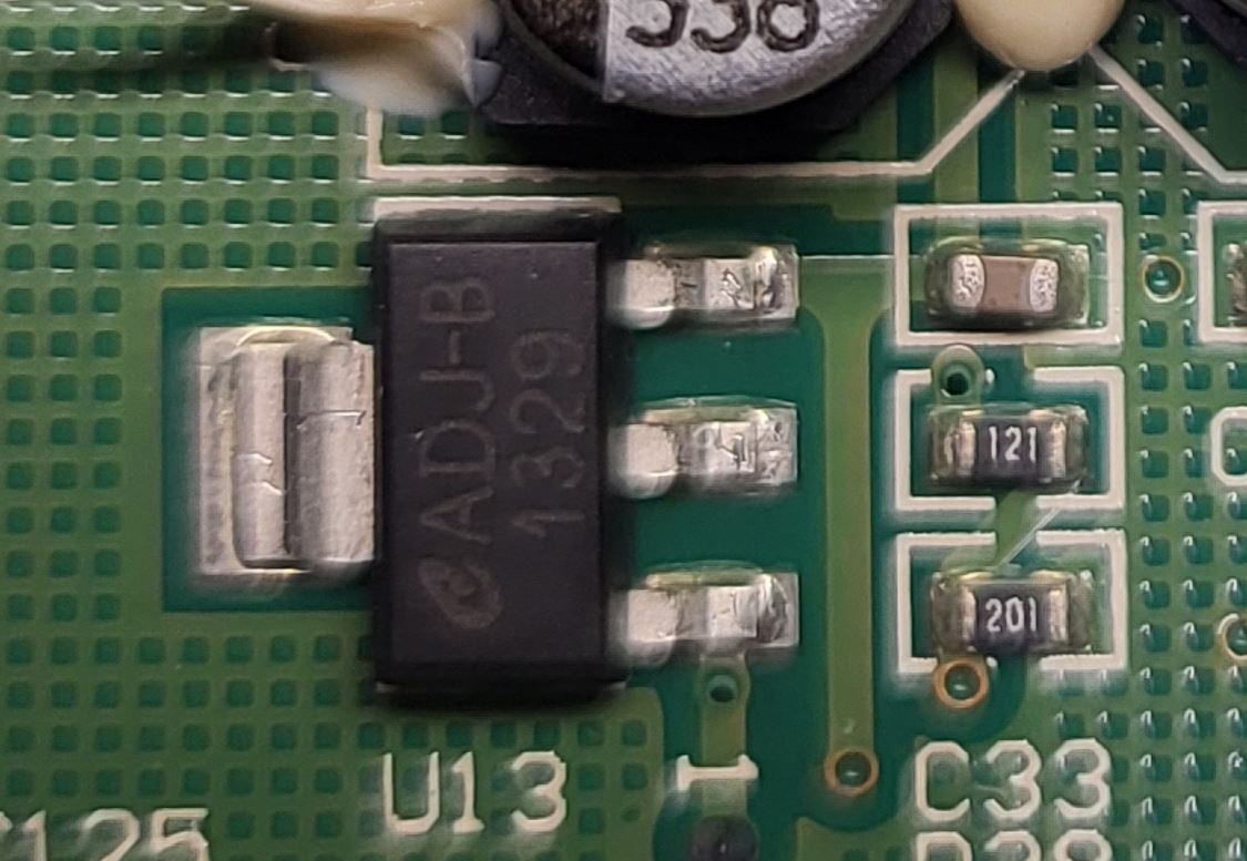

ich kann für das in den Bildern abgebildete Bauteil leider kein Datasheet finden. Von der Beschriftung her (ADJ-B 1329) könnte es ein Low Drop Voltage Regulator sein. Wenn dies so wäre, dann sollten da aber 3,3V rauskommen. Gemessen habe ich (mit Oszi und Multimeter): Pin1: 1,6V= Pin2: 2,6V= Pin3: 3,6V=
Pin3 ist mit dem Output eines Step Down Regulator aufgebaut mit XRP7657 auf der selben Platine unmittelbar über dem ADJ-B 1329 verbunden.
Pin2 ist mit dem dicken Anschluss oben am Gehäuse verbunden und ist mit der Versorgungsspannung für ein M25PE10 Serial Flash Memory und einem Stellaris LM3S3748 Microcontroller verbunden, welche nach den Datasheets beide typischerweise mit 3,3V arbeiten.
Die ganze Platine zieht nur ca. 39mA Strom und kein Bauteil wird warm.
Wäre toll, wenn einer hier ein Datasheet des "ADJ-B 1329" hat.
Es handelt sich übrigens um die Anzeigeplatine eines Laufbandes.
OP
Dann würde die Schaltung um den XRP7657 eine zu geringe Spannung erzeugen. Vin des XRP7657 beträgt 12V. Das Bauteil über dem XRP7657 ist ein MAX3085 und bekommt als VDD ebenfalls den Output des Step Down Regulator aufgebaut mit dem XRP7657 (3,6V=). An Pin 3 des XRP7657 liegen 420KHz Impulse (12V Peak) an.
