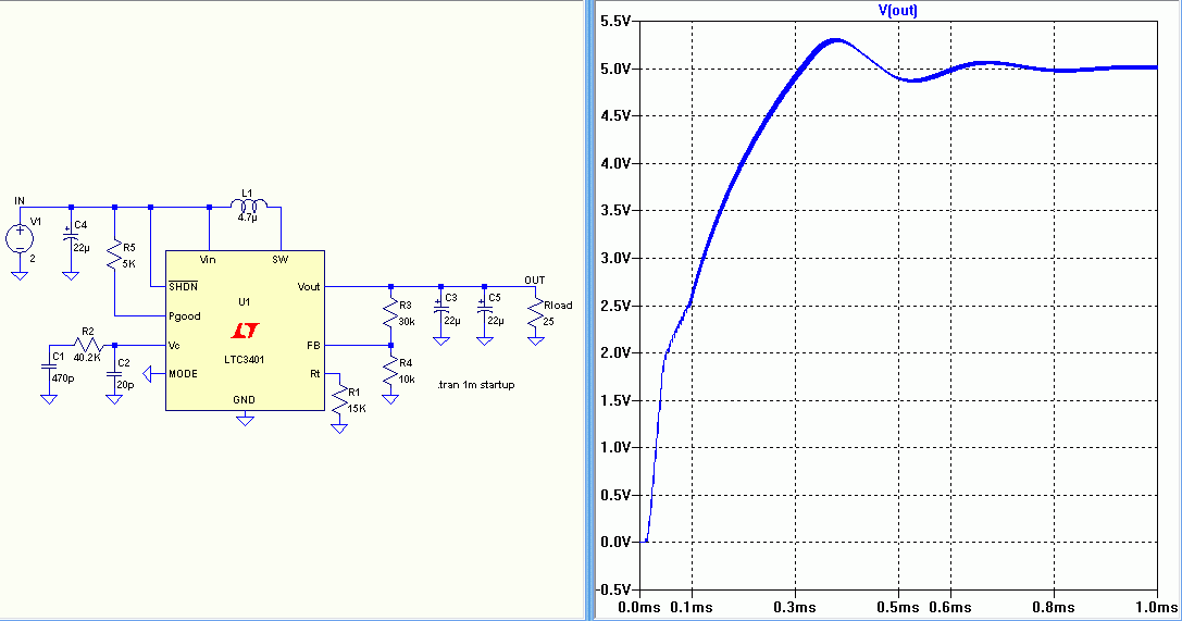

Heey Forum,
ich hab ein Problem und zwar,
ich hab eine Spannungsversorgung von 5V durch einen LTC3401 erzeugt,
naja wollt ich.
Problem, anstatt den 5V erhalt ich nun 2,96V.
Ich hab den LTC3401 nach Datenblatt gebaut (siehe Anlage unteres Bild)
und auch alle Verbindungen nach geprüft, aber ich find kein Fehler?
Was könnte es sein?? Kann der LTC geschrottet sein??
Gruß Dave
#2712297
Der Spannungsteiler am Ausgang muss das Widerstandsverhältnis 3:1 haben
um 5V zu erhalten. Lade dir LTspice herunter, dann kannst du meine
angehängte Schaltung simulieren und nach deinen Wünschen modifizieren.
Kleiner Tipp: Die Spannungsteiler 10mal niederohmiger machen. Ich
bekomme immer Bauchweh, wenn ich die unnötig hochohmigen Spannungsteiler
in den "Appnotes" sehe.
Ach, lass doch die EMV-Prüflabore auch was verdienen...  ;-)
Aber ehrlich: ein Widerstand mit fast 1 MegaOhm im Feedbackkreis ist ja
schon fast eher ein Luftfeuchtemesser als "konstant". Und dann am besten
noch 1% dahinterschreiben...  :-o
