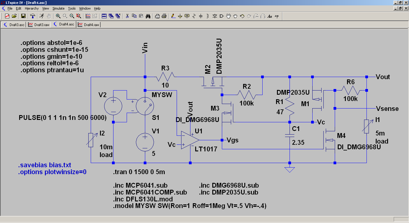

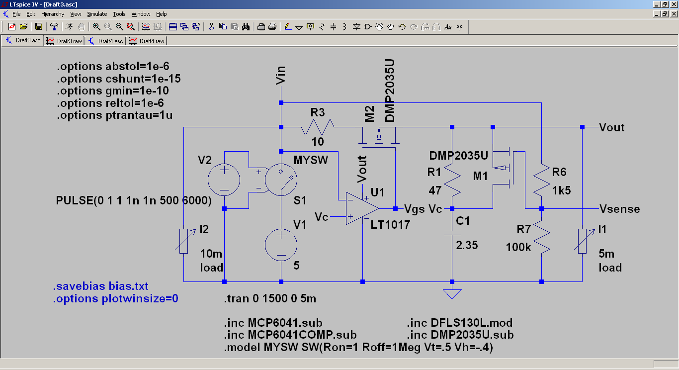

Ich versuche mich gerade an einer Schaltung um den Ausfall der
Versorgungsspannung zu überbrücken. Bis jetzt habe ich zwei Versionen
simuliert, die leider beide nicht das erwartete Ergebnis liefern.
draft3 habe ich selbst gebastelt, draft4 habe ich AN4840.pdf von Maxim
nachgeahmt.

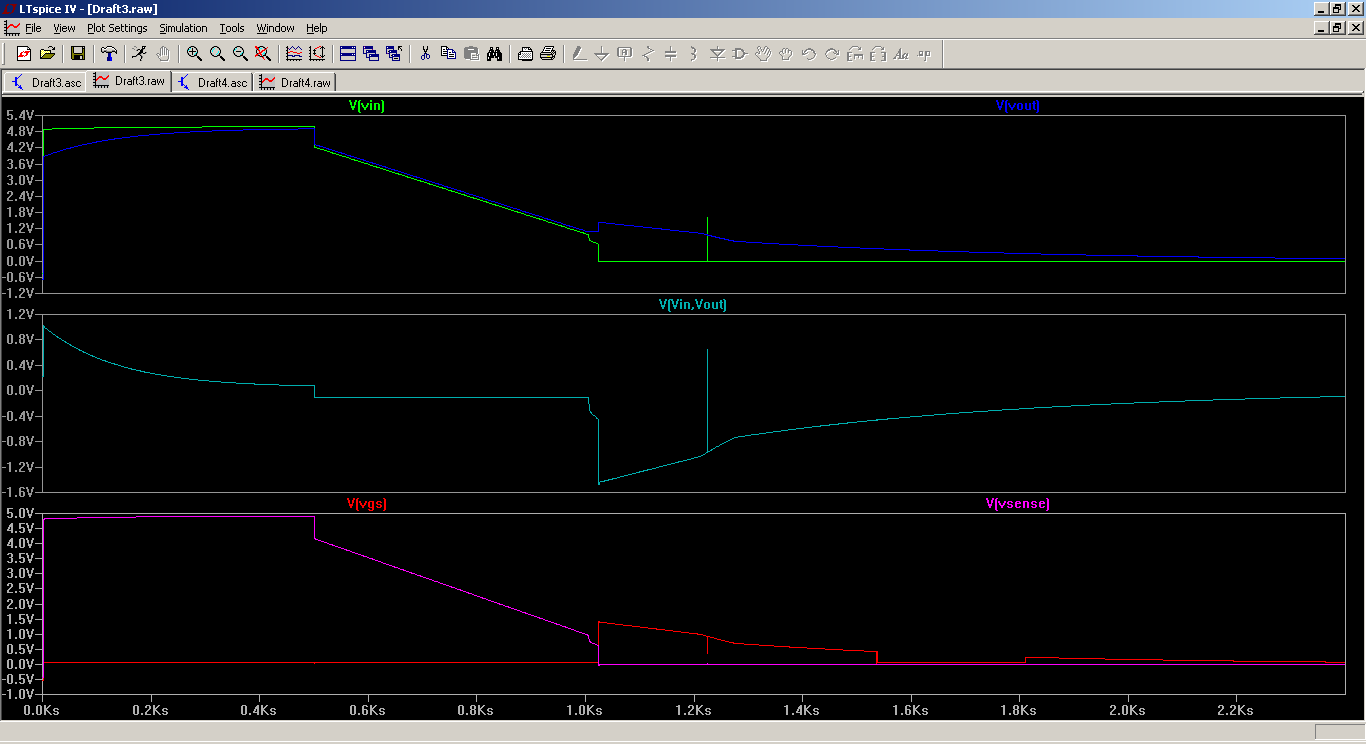

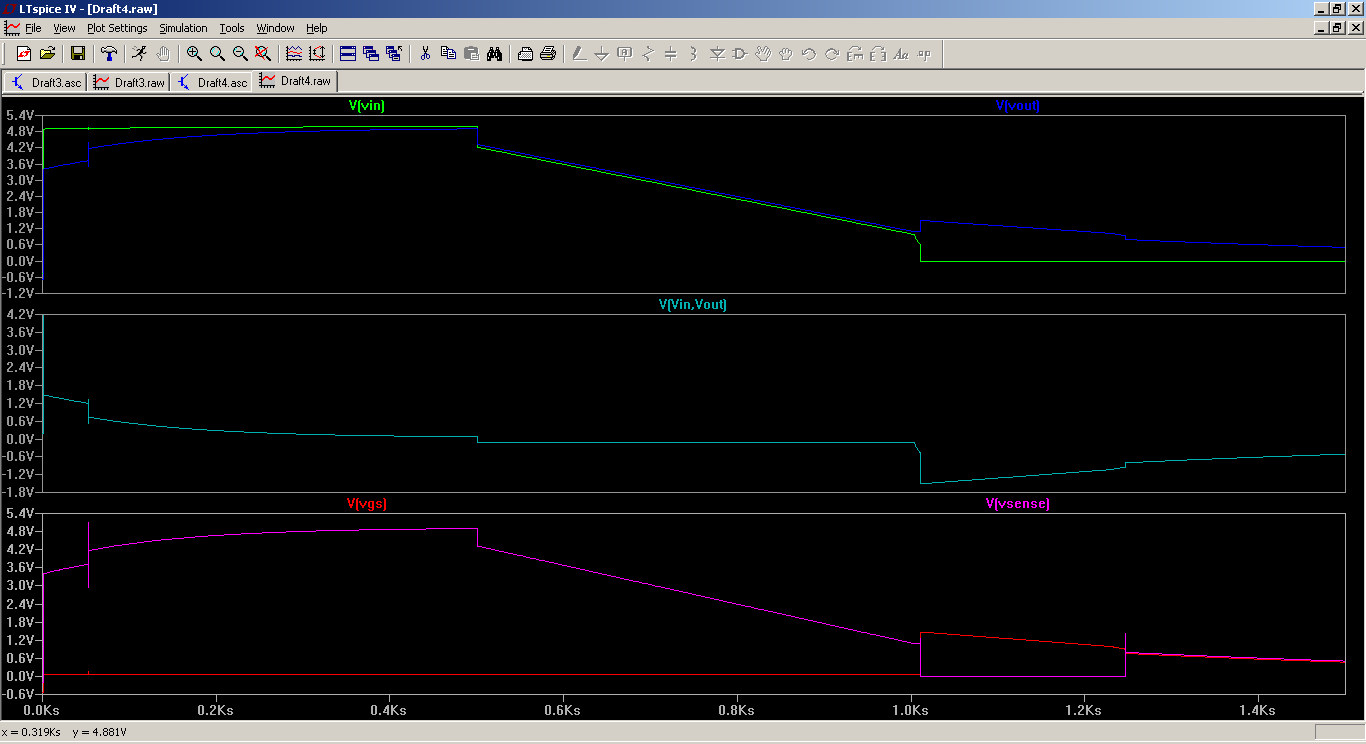

Wenn ich den Ausgang des Komparators vom nachfolgenden Rest abtrenne,
scheint er richtig zu schalten, aber eben nur dann.
Anbei Screenshots und die Dateien zur Simulation mit LTspice.
Zur Applikation:
an Vin werden die 5V eines USB-Ports angeschlossen, an Vout hängt ein
3,3V-Linearregler (low-dropout), der die restliche Schaltung speist.
Wenn Vusb ausfällt soll die nachfolgende Schaltung noch eine Weile durch
den Kondensator C1 versorgt werden. R1 begrenzt den Ladestrom von C1.
Vusb fällt aus wenn die 5V-Standby-Spannung des ATX-Netzteils fehlen.
Deswegen auch die 10mA Last am Eingang.
Bei dem relativ geringen Strom würde über eine Schottky-Diode natürlich
keine allzu große Spannung abfallen, aber der Rückwärts-Strom ist bei
dieser Lösung doch recht hoch und belastet den Kondensator.
Gast #2754904
Dirk schrieb:
> Nimm evtl. einen fertigen IC:
> LT "PowerPath Controllers & Ideal Diodes" z.B. LTC4413
Danke, den habe ich schon gesehen. Wenn dann käme eher der LT4415 in
Frage, da ich ab einer möglichst geringen Spannung funktionsfähig sein
möchte (der nachgeschaltete Controller läuft ab 1.8V). Allerdings ist
das Gehäuse des LTC4415 recht garstig.
Der LT1017 hat keine Rail-to-rail-Eingänge - deswegen funktioniert es
nicht.
