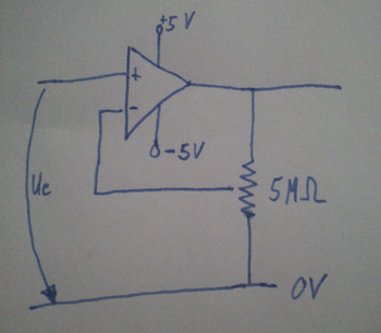

Ich benötige Hilfe bei einer einfachen Nicht invertierenden
Verstärkerschaltung. Ich möchte von einer Helmholtzspule, in der sich
ein Magnet dreht, die Induzierte Spannung verstärken. Der
Verstärkungsfaktor muss aber nur etwa zwischen 1 und 10 liegen, weil das
verstärkte Signal vom OP dann auf ein Fluxmeter geht, dass dann den Wert
in µWb oder mWb angibt.
Weil das Signal an das Fluxmeter geht muss die Spannung am Ausgang des
OPs möglichst genau 0 sein wenn keine Spunnung induziert wird. Da das
Fluxmeter die Spannung immer wieder addiert.
Der OP wird wie Ihr seht mit +/-5 V gespiesen.
Wenn ich den + Eingang des OPs auf meinen Ground lege sollte ich also am
Ausgang möglichst genau 0V haben. Im Moment habe ich ca. 8mV.
Damit ich diese kleine Spannung noch auf 0V herunter regeln kann habe
ich an den Offset Eingängen des OPs ein 5MOhm Potentiometer dazu
geschaltet. Allerdings kann ich den Wert nur verschlechtern.
Die Frage nun an euch: Wie kann ich das Ausgangssignal noch besser auf
Ground 0V ziehen?
Sollte ich kleinere Potentiometer verwenden oder hat das keinen
Einfluss? Hatte im Moment nur diese zur Hand.

Der gezeigte Poti in der Schaltung verändert die Verstärkung. Hier sind
5 M Ohm zu viel, weil da durch Bias Ströme ein zusätzlicher Offset
entstehen kann. Ein passender Wert für den Poti wäre eher 5 K.
Der vorgesehene Wert für den Poti zum Offsetabgleich am OP ist meist
deutlich kleiner, eher so 20 K. Ein höherer Widerstand sollte auch einen
Effekt haben, wenn auch einen zu kleinen.
Es gibt auch OPs mit wenig Offset (z.B. OP07, OP177, LT1012 usw.) von
deutlich unter 1 mV, oder Chopperstbilisierte OPs (z.B. LT1050) mit
einem Offset im Bereich unter 1 µV.
Als Alternative kann auch ein Kondensator am Aufgang die Gleichspannung
trennen.

Z.B. indem du einen OPV verwendest, der 2 Anschlüsse für den
Offsetabgleich hat, und diese nach Datenblatt beschaltest. Oder einen
mit sehr geringem Offset, oder am besten beides.
Siehe hier Seite 7 (ist kein besonders guter OPV, aber bekannt):
http://www.datasheetcatalog.org/datasheet/texasinstruments/ua741.pdf
Gruss Reinhard

Den OP den ich verwendet hab hat Anschlüsse für den Offsetabgleich und
die hab ich wie oben beschriben auch benutzt aber mit einem Hochohmigen
Potentiometer (5MOhm). Aber wie auch schon beschrieben hat dass das
Resultat nur verschlechtert.

Das geht so garnicht! Du kannst nicht einfach eine Phantasieschaltung
zusammenbauen und dann hoffen, daß sie funktioniert! Du mußt dich schon
an das Datenblatt halten.

Ein AC Verstärker ist halt ein Verstärker der Gleichspannung nicht
verstärkt. In Diesem Fall wäre vermutlich schon ein Kondensator am
Ausgang, und falls nötig noch ein Widerstand nach GND ausreichen, um aus
der gezeigten Schaltung einen AC Verstärker zu machen.
Mit dem 5 m Poti ist es aber bei der gezeigten Schaltung auch kein
Wunder, wenn man viel Offset bekommt. Der Offsetabgleich am OP
funktioniert, mit dem richtigen Wert für den Poti - der passende Wert ,
und wie man ihn anschließt steht im Datenblatt zum verwendeten OP.

Ich habe den OP: OPA241PA verwendet. Eigentlich sollte die Offset
Spannung laut Datenblatt nur ±250mirkoV betragen. Aber wie schon gesagt
war das Potentiometer auch viel zu gross weil ich kein anderes zur Hand
hatte. Habe die Offset Pins auch mal offen gelassen mit keinem besseren
Ergebnis.
Den AC Verstärker habe ich auch aufgebaut (22mikroF und 3.8K Ohm). Das
hat eigentlich funktioniert. Die Spannung war einige Mikro Volt hoch.
Und wieso beschaltest Du den OPA nicht so, wie im Datenblatt gezeigt?
Das, was Du anfangs gezeigt hast, ist keine Offsetkompenation, sondern
eine Verstärkungseinstellung.

.... lies bitte mal den nächsten Satz in dem Abschnitt den du von mir
zitiert hast.
Und ja mein erstes Bild ist eine normale Nicht invertierende
verstärkerschaltung und das Poti hat die Funktion die Verstärkung zu
beinflussen. Das Offset Potentiometer ist nicht eingezeichnet.
#2962324
Also die Lösung des Problems war eigentlich ganz einfach. Das 5M Ohm
Poti das die verstärkung regelte war zu hochohmig. Ich habe es durch ein
100KOhm Poti ersetzt und hatte sofort die gleichen Werte wie im
Datenblatt für den Offset. Mit dem LTC1050 hatte ich fast keinen
messbaren Offset mehr.
Vielen Dank für eure Hilfe

Nein. Es lag nicht an der Offsetschaltung! Ich habe die Offsetschaltung
nach Datenblatt gemacht und ich hatte trotzdem einen zu grossen Offset.
Es lag daran, dass das Potentiometer dass die Verstärkung regelte zu
gross war.
Fazit: Nicht jeder kann lesen. Jens.G hatte auch mühe.
Ich bin der Meinung das es nicht soo unverständlich war was ich
geschrieben habe und würde man nicht nur den ersten Satz und den Titel
lesen würde man es auch verstehen, aber das scheint oft als zu viel
verlangt.
Nochmals Vielen Dank an alle die mir geholfen haben und sich die Mühe
machten alles zu lesen.
Gruss Lukas

Ja das stimmt weil ich gerade nur 5MOhm Potentiometer zur verfügung
hatte. Das war meine allererste Frage ganz zu beginn ->
> Und hier behauptest du das Gegenteil.
Ich habe den neuen OP LTC1050 bestellt und 100kOhm Potentiometer und 10
KOhm Potentiometer. Dann hab ich in der alten Schaltung den 5MOhm Poti
der den Offsetabgleich regelte durch einen 100KOhm (wie im Datenblatt)
ersetzt und hatte keine besseren Resultate.
Erst als ich den 5MOhm Potentiometer für die Regelung der Verstärkung
durch ein 100KOhm Potentiometer ersetzte hat es funktioniert.
Das bedeutet der Fehler lag nicht am Offsetabgleich. Sondern am zu
Hochohmigen Potentiometer für die regelung der Verstärkung.
> Sorry das ist armselig. Sag lieber Danke und gibt deine Fehler zu.
> Schöne Weihnachten

Ja ganz genau in der Antwort von Ulrich die sehr Hilfreich war. Ich habe
seinen Rat ja auch befolgt und ein kleineres Potentiometer und den
Operationsverstärker der er mir empfohlen hat gekauft. Als ich die Teile
bekam hab ich sie eingebaut und es funktionierte.
Der Fehler lag wie er richtig vermutete dass der Wert zu gross war.
