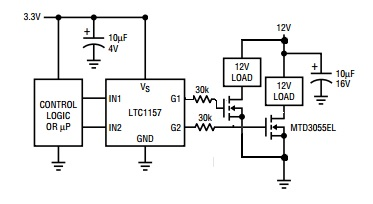

Ich möchte mehrere 12V LED-Strips mit einem ARM-Prozessor (3.3V) per PWM
ansteuern.
Nun habe ich mir dazu diesen Mosfet-Treiber rausgesucht: LTC1157
Und als Mosfet (da dieser im Datenblatt des LTC1157 vorgeschlagen wird
[Seite 6 ganz unten]) einen MTD3055EL.
Die LED-Stips ziehen pro Kanal (pro Mosfet) ca. 1-2 Ampere, somit sollte
das ja schon mal klar gehen?
Zudem wir die Frequenz der PWM maximal 200Hz betragen.
Einen möglichen Schaltplan habe ich als Bild angehängt.
Nun die große Frage:
Geht das so in Ordung oder würdet ihr etwas verbessern?
(Die 30k Widerstände wurden im Datenblatt vorgeschlagen, kann man die
auch weglassen?)
MFG und Danke für die Antworten, Ludwig Brechter.
#3373759
Die 30k sind meiner Meinung nach deutlich zuviel und 3,3V am Gate für
einen FET recht wenig. Ich würd Dir einen Treiberschaltkreis dazwischen
empfehlen, und mindestens 10V am Gate. Ohne Treiberschaltkreis kann man
das auch mit drei Transistoren aufbauen. Dann hat man schöne steile
Flanken und wenn man nun noch gute FETs mit niedrigem Rds(on) verwendet
so gut wie keine Verlustleistung an den FETs.

Gast #3373893
Davis schrieb:
> Warum sind 30 k zu wenig?
> Warum schlägt der Hersteller diesen Widerstand vor?
> Warum schlägt der Hersteller die Kombination IC & MOSFET vor?
Der LTC1157 liefert am Ausgang nur Ströme im Bereich von 10-100µA. Damit
kann man mal langsam einen MOSFET ein oder ausschalten, für eine
PWM-Anwendung taugt dieser Chip nichts.

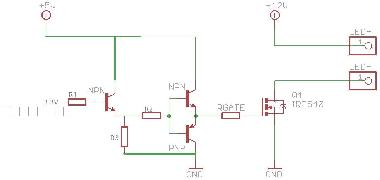

Ludwig B. schrieb:
> Hier die umgeänderte Version des Schaltplans.
Mit dieser Schaltung bekommst du maximal 3,3V-2*0,7V = 1,9V ans Gate des
MOSFET. Das reicht leider nicht...

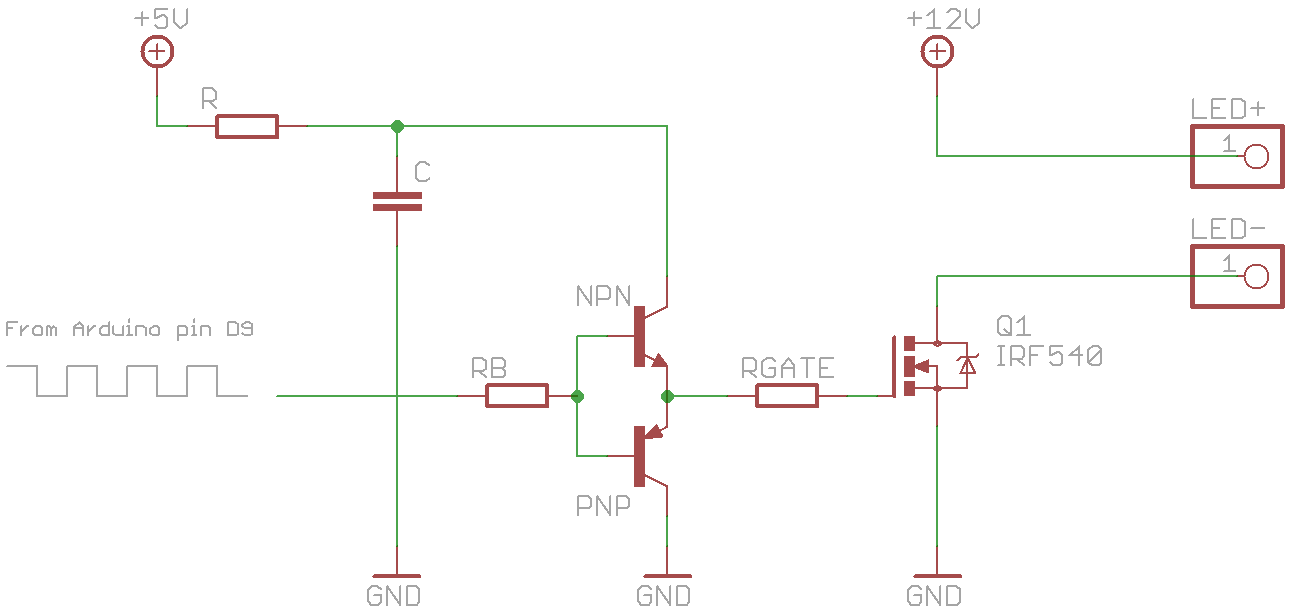

#3373905
Der erste Transistor muß ein NPN-Typ gegen Masse sein und der Widerstand
gegen die 12V, sonst kannst Du den mit den 3V3 aus dem µC nicht
schalten. Dieser Transistor schaltet dann das 12V-Signal für den
eigentlichen Treiber. Leider invertiert dieser Aufbau das PWM-Signal,
was man dann im µC bei der Programmierung berücksichtigen muß. Unter
Umständen muß man sich auch darum kümmern, daß der Ausgang ohne aktive
PWM nicht von alleine aktiv wird (externer Pull-Up).
Rgate würde ich um 100..220 Ohm wählen, mit zu niedrigen Werten riskiert
man Schwingungen. Du willst ja keine 500kHz schalten. 100 Ohm sind gut
für einige kHz.
Mein Standard-FET für sowas ist der IRF3205. Damit kriegt man einiges an
LED-Strom ohne Kühlung hin bzw. das TO-220 Gehäuse reicht zur Kühlung.
Falls Du es in SMD bauen willst muß ich passen, meine Schaltungen sind
bei sowas gerne etwas robuster, aber eben auch größer.

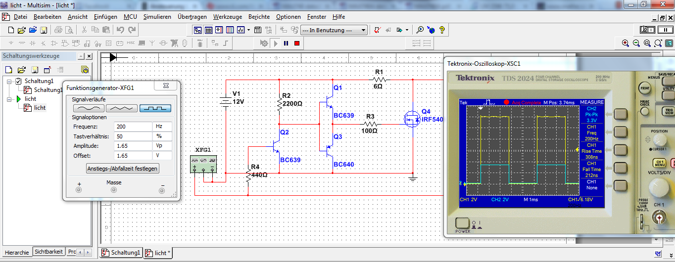

#3374481
Sind sehr niedrige Widerstandswerte. R1 kannst Du weglassen, R2 würde
ich so um 1k..2k2 wählen, ich nehme sowieso nur Transistoren mit hoher
Stromverstärkung (BC547C/BC557C). 10R Rgate ist okay wenn Du damit keine
Probleme wie Schwingungen und Störungen hast. Kannst Du aber ruhig auch
100R nehmen wenn Du nur ein paar hundert Hz PWM hast, das entlastet die
Transistoren etwas. R4 mußt Du halt so wählen, daß Du den erlaubten
Strom des µC-Pin nicht überschreitest.
OP #3375368
Alles klar, die Widerstandswerte sind vergrößert, alles ist angepasst.
Rise- und Falltimes kann man ja ablesen. Alles in Allem wird bei einer
200Hz PWM die Rise+Falltime kombiniert 0,01% des Signals betragen. Ich
denke damit kann man zufrieden sein.
Danke nochmal für die Hilfe!
