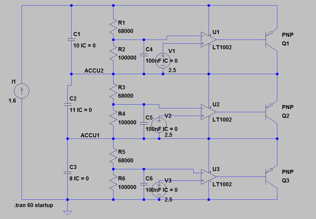

OP #3395041
Der Laderegler misst die Packspannung und beendet die Ladung nach
erreichen der Ladeschlussspannung und Ladeschlussstrom.
Ich frage mich, ob ein permanentes Balancing wirklich Sinn macht. Da
wird ja dann permanent immer Strom umgeladen.
Anbei habe ich eine Simulation durchgeführt. Müsste so funktionieren?
Ergäbe dann einen Stromverbrauch von unter 100uA
Edit: Bauteile im Screenshot nicht beachten. Sind irgendwelche Typen
ausgewählt.
Gast #3395302
Pascal E. schrieb:
> Die TL431 verbraten mir da mit ihren 450uA während des Entladen zu viel
> Strom.
wie kommst du auf 450µA?
Ioff beträgt max. 1µA
Iref. max. 2µA
dazu den Spannungsteiler, wenn er hochohmig ausgeführt ist ca. 10µA.
Macht ca. 55µW je Celle.
