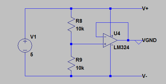

Schönen guten Tag,
ich versuche aus einer Spannungsquelle mit +5V und GND, eine
symmetrische Spannung mit +/- 2,5V zu erzeugen. Die Schaltung dazu
befindet sich im Anhang. In der Theorie funktioniert das alles sehr
schön, allerdings stehe ich etwas auf dem Schlauch, wie ich das Ganze
auf mein Steckbrett zusammenschalten soll.
Bei der Spannungsquelle steht mir lediglich ein Anschluss für die +5V
und einer für den GND zur Verfügung. Normalerweise gehören ja ein
Anschluss über den oberen 10k-Widerstand und einer unterhalb des unteren
10k-Widerstandes. Aber damit alles funktioniert, muss der GND doch
hinter den Spannungsfolger?! Wenn ich den GND an die untere Seite beim
V- packe, dann funktioniert meine nachfolgende OPV-Schaltung nicht mehr.
Ich hoffe ihr könnt den Knoten in meinem Kopf etwas lockern :)
Gruß,
Steffen
Gast #4543364
Das (GND der 5V und VGND aus dem 324) sind offensichtlich 2 verschiedene
Leitungen die nicht verbunden werden, aber V- und GND der 5V gehören
verbunden.
Dein Problem sind die Namen, aber das sind bloss Namen. Bloss weil einer
Hans-Jörg heisst und der andere auch Hans-Jörg heisst, sind das doch
noch lange nicht dieselbe Person. Hingegen heisst der erste Hans-Jörg
vielleicht auch Hajo.

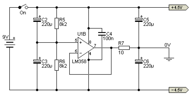

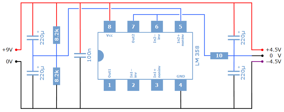

Moderator (Firma: Titel) Persönliche Seite #4543416
hans-werner schrieb:
> vielleicht hilft Dir die Schaltung im Anhang etwas weiter.
Diese Schaltung lügt sich sauber an: da steht an 2 komplett
verschiedenen Potentialen 0V. Im realen Elektrikerleben sind solche
Punkte miteinander verbunden (oder können ohne böse Folgen verbunden
werden). Das geht hier nicht!
Die zweite Schaltung geht dem Problem durch die Verwendung einer
Batterie "elegant" aus dem Weg.
Steffen schrieb:
> allerdings stehe ich etwas auf dem Schlauch, wie ich das Ganze auf mein
Womit willst du das auf deinem Steckbrett zusammenschalten? Mit einer
Schaltung, die ihrerseits bereits V- als GND verwendet? In diesem Fall
hast du dann nämlich nicht +-2,5V erzeugt, sondern +2,5V und 5V...
Du kannst diese "virtuelle symmetrische" Spannung von +-2,5V nur dann
verwenden, wenn du eine zusätzliche (potentialgetrennte) Versorgung
für die 0/5V aufbaust. In diesem Fall darfst du dann deinen VGND mit den
0V verbinden und hast bezogen auf diese 0V-Masse dann 3 Spannungen im
System: -2,5V, +2,5V und 5V.
Gast #4543447
Hallo Lothar,
da hast Du natürlich Recht. Auf meinem Bildchen (Schaltplan.png) hätte
ich richtigerweise links besser auch eine Batterie wie im
"Original-Schaltplan.png" eingezeichnet, zumal es real ja auch eine
9V-Batterie ist.
Hans-Werner

Danke für die bereits zahlreichen Antworten!
Ich habe in meinem Fall ein GND als V-. Heißt, ich kann ohne weiteres
bzw. ohne Verwendung einer Batterie keine symmetrische Spannung
erzeugen?

Moderator (Firma: Titel) Persönliche Seite #4543550
Steffen schrieb:
> Heißt, ich kann ohne weiteres bzw. ohne Verwendung einer Batterie keine
> symmetrische Spannung erzeugen?
Es muss keine Batterie sein. Es muss aber eben eine andere zweite,
potentialgetrennte Spannungsquelle sein, wenn du unbedingt die +-2,5V
haben willst.
In der Praxis sagt man sich aber: das ist mir egal. Ich "denke" mir als
Bezugspunkt für den OP einfach +2,5V und berechne dessen Beschaltung so,
dass sich Alles um diese +2,5V "herum" abspielt. Damit erhalte ich dann
bezogen auf diese +2,5V eben genau die gewünschte Aussteuerung von
+-2,5V. Man muss dann natürlich immer diese "Offsetspannung" mit im Auge
beahlten.

Gast #4543552
"Schaltplan.png" korrigiert in "Schaltplan (korrigiert).png".
Für die in "Schaltplan (korrigiert).png" dargestellte Schaltung ist die
9V-Batterie links zwingend !
Dank an Lothar für den Hinweis - ich hoffe, so ist das Schaltbild nicht
mehr irreführend.
Hans-Werner
