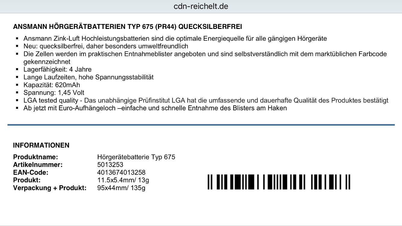

Gast #5411674
Michael schrieb:
> Eben diese wenige Wochen würde mich mal interessieren und mich wundert
> es irgendwie dazu keine Info zu finden. Auch in den paar Datenblättern
> von den Batterien.
Bei Rayovac sind doch die wesentlichen Daten angegeben - siehe Anhang,
das müssten deine sein. Die Entladekurve ist natürlich für den typischen
Hörgerätebetrieb angegeben. Meine kleinen 312er (180mAh) halten bei
ganztägigem Betrieb fast 7 Tage.
Der Abfall bei Ladeende ist sehr plötzlich. Meine Hörgeräte melden das
mit einem Ton und 10 min danach sind sie tot.
