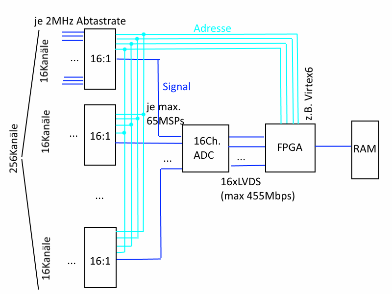

da ich bisher keinerlei Erfahrung mit FPGAs habe, möchte ich hier im
Forum die Experten ansprechen, ob mein Vorhaben so realierbar ist.
Es geht darum, eine Platine zu entwerfen, die insgesamt 256 analoge
Eingänge mit je ca. 2MHz abtastet. Ich habe bereits diverse
Mikrocontrollerplatinen und analoge Schaltungen entworfen. Allerdings
bisher noch keinen FPGA.
Ich würde mich sehr freuen, wenn Ihr mir ein paar Kommentare geben
könntet, ob die Realisierung so überhaupt möglich ist und evtl. sogar
Verbesserungsvorchläge einbringt. Oder auch "nur" die richtigen Fragen
stellt, die ich vorher noch untersuchen/beachten muss.
Wie im Bild zu sehen möchte ich die 256 Kanäle auf je 16 multiplexer
aufteilen. Jeder kanal soll mit 2MHz abgetastet werden. Die 16
"Multiplex-Leitungen" gehen auf einen 16Kanal ADC, der je maximal 65MSPs
Tastrate unterstützt. Dieser gibt über 16LVDS Leitungen die Datenströme
an einen FPGA weiter, der wiederum die Daten in einen Speicher ablegt.
Die Verarbeitung der Daten soll in "Aufnahmepausen" stattfinden.
Gast #5545164
danke, darüber habe ich auch bereits nachgedacht. Vor allem, weil es,
wie mir gerade aufgefallen ist, im Bild etwas zweideutig ist. Die
maximale Datenrate der 16LVDS Leitungen ist JE 455Mbps (laut Datenblatt
des ADC). Jedoch werde ich ungefähr an die Hälfte der Datenraten ran
kommen.
Die 65MSPs am Eingang des ADCs ist die maximal mögliche Abtastrate je
Kanal des ADC laut Datenblatt. ich "brauche" hier ungefähr die Hälfte um
auf 2 MHz an den Eingängen der Multiplexer zu kommen.
#5545174
Wenn Du Dir käufliche Systeme mit solchen Eckdaten ansiehst wie Du es
realisieren möchtest, dann nehmen die meist einzelne Module mit 8/16/32
Analogkanälen, welche jeweils einen eigenen ADC haben und manchmal sogar
einen eigenen Prozessor für die Vorverarbeitung. Ein Hauptrechner
sammelt dann die Daten aller Module und kann diese zwischenspeichern und
weitergeben z.B. an eine Datenbank oder in ein lokales Speichermedium
schreiben.
Die Schwierigkeit in solchen Systemen ist dann natürlich immer, das
ganze zu synchronisieren.
Aber der Vorteil ist, dass sich die Kanalzahl später gut erweitern
lassen kann, ohne alles nochmals neu zu entwickeln.
Beispiele:
https://www.adwin.de/de/produkte/proII.html
http://www.ni.com/de-ch/shop/pxi.html
#5545203
Moin,
läuft auf jeden Fall auf ein Divide-Et-Impera-Prinzip raus. 16 Kanäle
kannst du gut mit einem FPGA abdecken. Frage ist immer, was passiert mit
den Daten, und was soll an Output weitergeschickt werden.
Wenn's nicht extrem synchron gebündelt laufen muss, tut's ansich ne
Standardlösung mit Datenversand per UDP/RTP (Echtzeitprotokoll), da
hätte ich eine Referenzimplementierung, einiges findest du auch beim
CERN (https://www.ohwr.org/).
Knifflig wird's dann, wenn es sich um fortlaufende Streams handelt, bei
denen Clock-Drifts ausgeglichen werden müssen. Da kannst du entweder
Resampling-Techniken anwenden oder musst einen regelbaren Clock-Chip auf
deine Platine packen.
Da du aber von Aufnahmepausen sprichst, suggeriert das eine paketweise
Verarbeitung, sowas geht gut mit dem Standard RTP - wenn dir die 90 kHz
Zeitauflösung (nach Standard) reichen. Dann musst du nur noch die Frage
nach dem Speicher (Datenpuffer) klären.
#5545318
Also mit dem MUX hast du das Problem, dass du die Eingänge nicht
zeitgleich erfasst. Die werden also nacheinander an den ADC
durchgeschaltet.
Viele größere FPGAs haben deutlich mehr als 256 IOs. Und es gibt auch
viele ADCs mit 2 MSps oder mehr die nur einen FPGA IO benötigen
(annähernd wenn man viele solche ADCs verbaut).
Wenn es vom Platz her geht kann man also tatsächlich 256 ADCs verwenden
die gleichzeitig alle Eingänge abtasten. Es gibt auch Bausteine die
mehrere ADCs besitzen. Ich verwende den LTC2325, der macht 5 MSps und 16
Bit mit 4 ADCs. Das Interface ist SPI, also ein IO je ADC und zusätzlich
noch Chipselect und Clock aber die kann man ja unter allen ADCs
verbinden. Man bleibt jedenfalls deutlich unter 2 IOs/ADC. Die SPI Clock
ist 105 MHz, 100 MHz geht aber auch. Das geht ohne LVDS noch schön.

#5545866
bd schrieb:
> Denn die Daten aus den einzelnen Kanälen
> müssen miteinander kombiniert werden.
Wenn das so ist, wieso dann nicht alle ADCs an ein FPGA anschließen?
bd schrieb:
> Die Aufnahmezeiten liegen bei unter 0,5ms. Die Pausen werden
> zwischen 2 bis 10ms liegen. Die Auflösung wird zwischen 12-16bit liegen.
Also 256*2MSps*16Bit ist ein GByte/s. Das bekommt man schlecht vom FPGA
irgendwo weg vor allem zu welcher Gegenstelle? 0,5 im Vergleich zu 2 ist
ein Viertel, sind immernoch 256MBytes/s. Aber das kann man schon
wegschicken.
Die Frage ist aber wieviel Datenreduktion findet im FPGA statt. Also
wieviele Daten kommen am Ende aus dem FPGA raus wenn darin die Daten der
ganzen ADCs irgendwie kombiniert und ausgewertet wurden?
Als Beispiel gibt es die Anwendung der Peakerkennung für
Radioaktivitätsmessung. Da sitzt ein schneller ADC und erzeugt eine
Menge Daten, aber hinten aus dem ADC fallen nurnoch die Peakwerte mit
Zeitstempeln, also wenige kBytes/s raus. Vielleicht ist das bei Dir ja
ähnlich.

Gast #5546092
16x 455 Mbps LVDS ist nicht wirklich viel. Bei Altera können das Cyclone
5, Cyclone 10 und manche der Max 10. Die aktuellen Low-End FPGA von
Xilinx können das mit Sicherheit auch.
Interessanter ist der Speicher. 0.5 ms bei 2 MSps sind 1000 Samples, 256
 16 Bit  1000 = 4 Mb. Da wird es bei den meisten mit internen Speicher
schon eng. Alternative wäre externes SRAM aber bei 1 GB/s muss das sehr
schnell oder breit sein.

Gast #5546823
Das Konzept ist ziemlicher Murkx. Die Kanalmultiplexer werden die Daten
so dermassen versauen, dass man es kaum kalibrieren kann. Da geht
maximal die halbe Rate durch. Das muss mit einzelnen ADCs gemacht
werden, was aufgrund der geringen Rate von 2MHz auch leicht geht.
