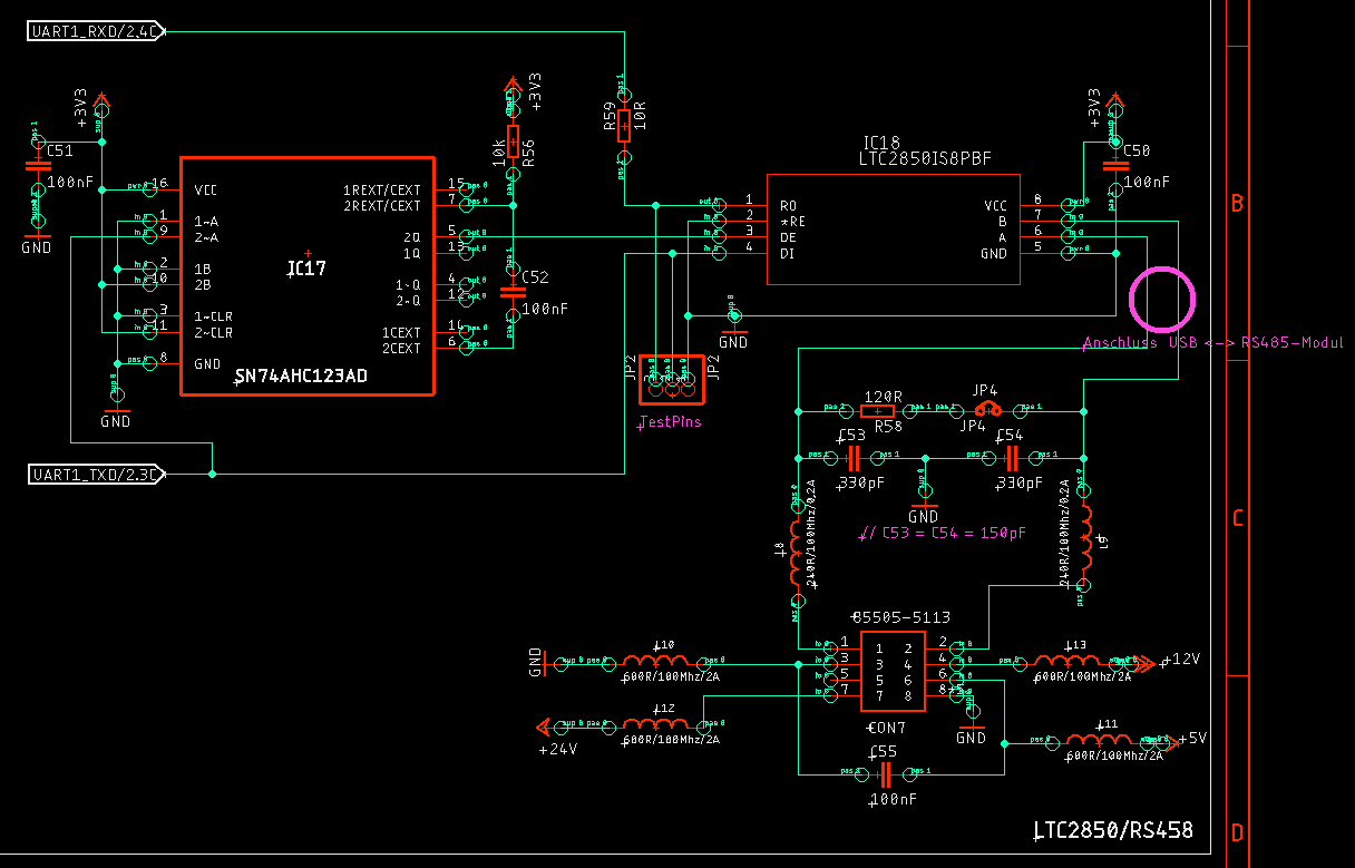

Hallo Zusammen,
ich versuche mit dem LTC2850 eine RS-485 Kommunikation mit einem Sensor
zu erstellen. Mit meiner Software bekommen ich eine Fehlermeldung und
keine Ergebnisse. Wenn ich aber den Sensor mit einem USB <-> RS-485
Modul anschließe bekomme ich die richtige Werte (Ergebnisse) vom Sensor.
Dieses Modul habe ich am Eingang A & B vom LTC2850 angeschlossen.

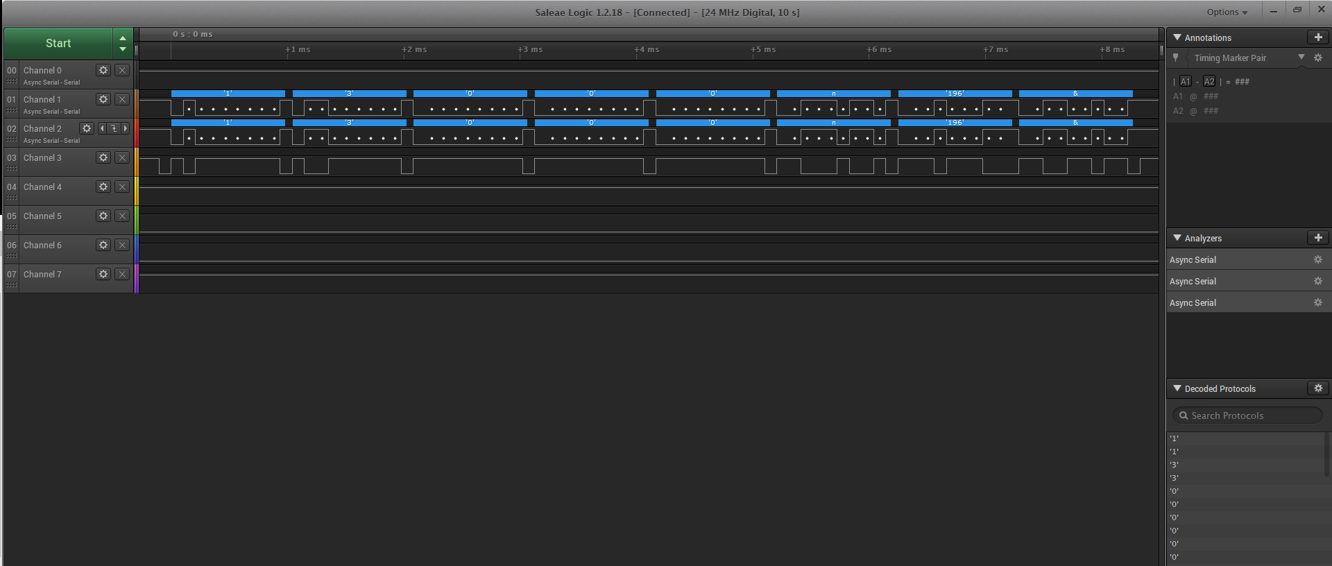

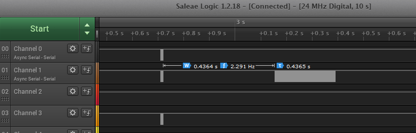

Ich habe noch mal meinen LTC2850 - Baustein verbunden und die serielle
Kommunikation mit einem Logic-Analyser mitgehört. Mir ist aufgefallen,
dass ich auf der RX-Leitung direkt das bekomme, was gerade über TX sende
und erst ca. 0.34s später kommt die richtige Antwort.

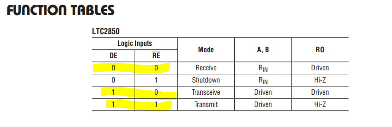

Da ich ein Bild der verschiedene Schaltzustände (gelbe Markierung), die
ich ausprobiert habe.
VG

Das ist logisch; Du hast die "*RE"-Leitung des RS485-Transceivers auf
Masse gelegt, damit kommt an dessen "RO"-Ausgang alles 'raus, was auf
dem RS485-Bus geschieht.
Möchtest Du das nicht, musst Du die Leitung während des Sendens
deaktivieren, was am einfachsten geht, wenn Du *RE mit DE verbindest.
Bist Du Dir sicher, daß Deine Monoflop-Steuerung das zur Baudrate
passende Timing produziert?
Bessere UARTs als die PC-Standard-UART enthalten Hardwareunterstützung
für die Ansteuerung von RS485-Transceivern, auch etliche
USB-Seriell-Bridges können das, so daß derartige Monoflop-Frickeleien
nicht nötig sind.

Schorsch hat es ja eigentlich schon beschrieben. Wenn du die eigenen
Nachrichten nicht mithören willst, dann musst diese "Schaltzustände"
zwischen Senden umd Empfangen umstellen.
- wenn du sendest musst du DE=RE=1 stellen (und R= per Pullup auf
Ruhepegel halten). Dann ist dein Baustein in Senderichtung aktiv, in
Empfangsrichtung ignoriert er aber, was er grade selbst auf die
Leitungen treibt.
- wenn du nicht sendest musst du DE=RE=0 stellen. Dann ist dein Baustein
in Senderichtung inaktiv, und du kannst Nachrichten von anderen
Bausteinen empfangen.
Gleichzeitig senden und empfangen geht nicht, weil die Sende- und
Empfangsrichtung über die identischen Leitungen läuft (deshalb
halbduplex).

Das wäre bei meiner Hardware super. Die UART meines Controllers
unterstützt diese leider nicht. Deswegen brauche ich diesen Monoflop,
vielleichet gibt es auch eine andere Möglichkeit?

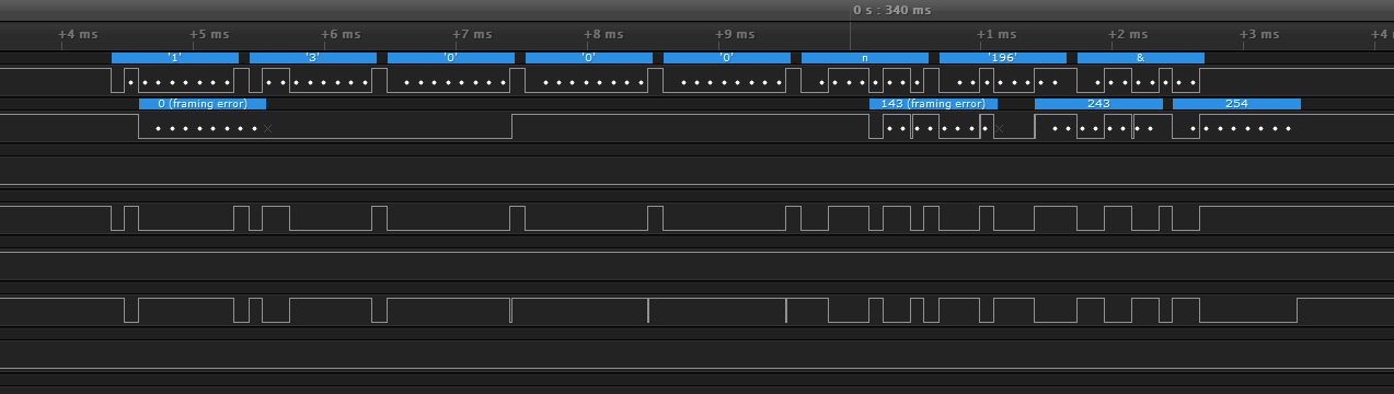

Ich habe auch mit RE=*RE = 0 und DE=*RE=1 versucht. Es kam zwar was
zurück aber mit Error Bit usw. leider habe kein Bild mehr davon.

Ludo S. schrieb:
> siehe Foto !
Du hast bei deinem Bildausschnitt die Signalnamen abgeschnitten. Wähle
bitte den Ausschnitt so, dass man eindeutig erkennen, welches Signal
jeweils gezeigt ist.

Auf dem Bild:
Signal 1 --> Tx-Leitung
Signal 2 --> Rx-Leitung
Signal 3 --> RS485-A
Signal 4 --> RS485-B
Achim S. schrieb:
> Und das hast nach dem Senden im richtigen Zeitpunkt vom einen aufs
> andere umgeschaltet?
Das könnte eventuell ein Timing Problem vom SN74AHC123AD seien. Ich
verstehe leider immer noch nicht warum dieses Signal eintrifft wenn DE
(aktiv) = *RE(inaktiv) = 1. Die Umschaltung erfolgt sobald nichts mehr
auf Tx gesendet wird und da kommt schon was zurück, obwohl Rx nichts
machen muss.

Ok, danke. Wie wäre es, wenn du direkt DE und RE messen würdest? Dann
wüsste man, ob deren Timing stimmt.
Ludo S. schrieb:
> Ich
> machen muss.
Wenn der Receiver disabled ist und die RO Leitung überhaupt nicht
definiert wird (also kein ausreichender Pullup), dann kann sie
"irgendwas" anzeigen. Z.B. mitkoppeln, wenn irgendeine benachbarte
Leitung schaltet. Oder beliebig um die Umschaltschwelle herum wackeln.
Eine Oszilloskopmessung (anstelle der Logikanalysatormessung) würde
Klarheit schaffen, ob auf RO definierte Logiksignale unterwegs sind oder
ob man da nur das Zufallsergebnis einer undefinierten Logikleitung
sieht.

erstmal vielen Dank für eure hilfreiche Antworten. Timing war richtig
aber der Pullup widerstand auf der Ro-Leitung war nicht ausreichend
genug. Den habe ich angepasst und bekomme nun ein sauberes Signal
zurück.
