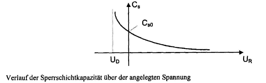

Grüß euch!
Ich möchte gerne die Sperrschichtkapazitäten von Dioden vermessen, um
damit mit Cs(Ud')=Cs0/(1-(Ud'/Udiff)^ms ( lt. Tietz-Schenk) auf die
Null-Sperrschichtkapazität Cs0 rückrechnen zu können. Natürlich wäre mir
eine Methode mit der man direkt Cs0 bestimmen kann noch lieber.

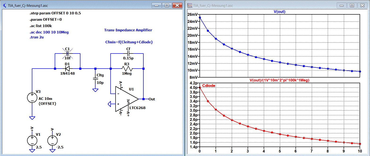

Meine erste Idee war, die Diode in Sperrichtung zu polen, einen kleinen
Spannungspuls ( im mV-Bereich) anzulegen und mit einen
Transimpedanzverstärker (TIA) mit einem schnellen OPV mit geringer
Eingangskapazität die Ladekurve der Sperrschichtkapazität zu messen. Ich
hab das ganze mal in LT-Spice aufgebaut, damit man besser versteht, was
ich vor habe (siehe Anhang).
Um Störeinflüsse zu minimieren würde ich den Messaufbau in ein
geschirmtes Gehäuse packen.
Nun wollte ich mir hier ein Feedback dazu holen bzw. vielleicht hat
jemand eine einfachere/bessere Mehtode um die Sperrschichtkapazität
einer Diode zu messen?

Ich deinen Ansatz (so wie ich es verstanden habe) mal in LTSpice
aufgebaut.
Dazu habe ich die Diode in Sperrrichtung an den TIA geschlossen und eine
Sinusspannung mit 3mV,33kHz + eine variable DC-Quelle in Serie.
Anschließend habe ich einen Parametersweep für unterschiedliche
DC-Spannungen (also unterschiedliche Sperrspannungen der Diode) gemacht
und die Spannung am Ausgang des TIA gemessen.
Jedoch weiß ich nicht wie ich mir daraus die Sperrschicht-Kapazität
ablesen kann? Oder habe ich etwas falsch verstanden?

#5808606
> aufgebaut.
hat der Kondensator im Feedback 150 femto Farad? oder sollen das 150F
sein, beides wäre sehr unrealistisch.
ansonsten ist ein TIA ein Strom Spannungs Wandler, also entspricht
(Ausgangsspannung/Feedback Impedanz) dem Strom durch die "Diode". da
diese aber nur wie ein Kondensator wirkt, kannst du aus dem Strom und
der angelegten Wechselspannung die Impedanz und damit die Kapazität
berechen. Formeln sind nicht schwierig und darfst du selber suchen (bin
zu faul), wenn du hilfe brauchst frag nochaml.
Gast #5808609
Mal davon ausgehend, dass du die sperrende Diode als ideale Kapazität
betrachten willst (andernfalls müsstest du deine Messungen noch
bezüglich Phasenlage aufbohren):
- du kennst die AC-Spannung an der Kapazität (deine 3mV, kannst du im
realen Aufbau per Multimeter messen)
- du kennst den Strom durch die Kapazität (die Ausgangsspannung deines
Verstärkers dividiret durch den 1Meg-Rückkoppelwiderstand, kannst du im
- aus dem Verhältnis von beiden berechnest du den Blindwiderstand X
deiner Kapazität (dabei in der Simu nicht versehentlich das Verhältnis
der Momentanwerts bilden - das kann aufgrund der Phasenverschiebung
nicht klappen. Aber das Verhältnis der Effektivwerte, die du auch mit
dem Multimeter bestimmst, funktioniert). Na ja, eigentlich bekommst du
daraus nicht X sondern |X| (wegen der Effektivwerte und weil die
Phasenbeziehung ignoriert wird), aber das reicht.
- wenn du den Blindwiderstand |X| deiner Kapazität kennst, dann kannst
daraus den Kapazitätswert berechnen C=1/(2*pi*f*|X|)
Ach: zu spät. K.S. hat es ja schon erklärt. Egal, jetzt schick ich
meinen Beitrag auch noch ab...

OP #5808728
Erstmal, wieder danke für die hilfreichen Antworten!
Die 150fF des Feedback C´s, sind als parasitäre Kapazität des
Eval-Boards zu den von mir ausgewählten OPV "LTC6268" zu verstehen.
Diesen habe ich gewählt, da er geringe Eingangskapazitäten, hohe
Geschwindigkeit und geringen Bias-Current hat. Da ich erwartungsgemäß
Kapazitäten im einstelligen pF-Bereich messen will, dachte ich mir, dass
ich den Feedback C so klein wie möglich halten sollte um die Messung
nicht unnötig zu verfälschen. In der Simulation reichen diese
parasitären 105fF bereits aus, dass der TIA stabil ist. Im realen Aufbau
wird es sich noch zeigen, ob ich eine zusätzliche Kapazität im
Feedbackzweig brauche.

Edit: hier der passende Auszug aus Wikipedia, um klarer zu machen,
welchen Plot ich nachbilden möchte
https://commons.wikimedia.org/wiki/File:Process_of_the_barrier_capacitance.svg#/media/File:Process_of_the_barrier_capacitance.svg

Nein schon in Sperrrichtung, vielleicht war der Wiki-Plot mehr
verwirrend, als dass er zum Verständnis beiträgt. Ich habe in den Anhang
einen Plot gepackt, der mein Vorhaben vielleicht besser beschreibt.
K. S. schrieb:
> nur DC ändern, die AC Spannung sollte sehr klein sein, weil du die
> Kapazität über DC +- AC gemittelt misst. AC Betrag und Frequenz konstant
> halten
Vielen Dank. Mit den von mir angehängten Plot, ist dies auch klar! Da
ich ja Cs über unterschiedliche Bereiche des Sperrbereichs haben will,
somit muss ich die DC-Sperrspannung variieren.

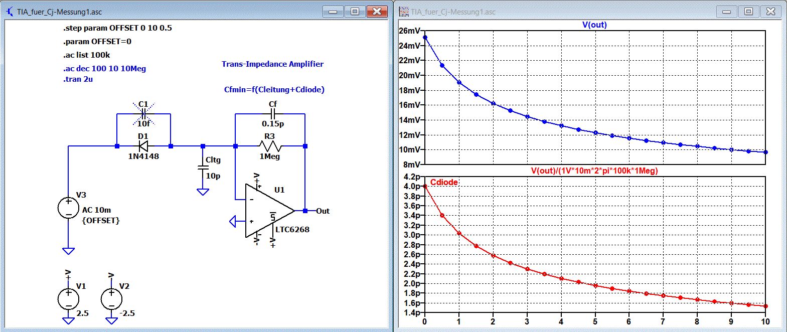

Ich habe jetzt mal die Simulation vervollständigt. Außerdem hatte jemand
nach einem Bild des Schaltplanes gefragt.
Der Schaltplan _bw dient zur Kontrolle ob der Kondnesator Cf richtig
gewählt wurde. Wenn Cf zu klein ist, dann gibt es eine unerwünschte
Anhebung des Frequenzganges. Wenn Cf zu groß ist, dann muss man bei
f=100kHz die gemessene Spannung rechnerisch korrigieren.
#5808920
K. S. schrieb:
> Sieht doch gut aus.
> Das DAtenblatt der 1N4148 sagt 4pF bei 0V und 1MHz, also scheinen
> zumindest das Modell und die Rechnung zu stimmen.
> Warum hast du noch die 10pF eingebaut, die sollten eigentlich unnötig
> sein.
Weil auf deinem Board ein Stück Leitung(=Kapazität gegen Masse) ist und
das Kabel bis zur Diode auch noch eine Kapazität gegen Masse hat. Die
Gesamtkpazität am Minuseingang bestimmt die minimal nowendige Kapazität
Cf um einen flachen Frequenzgang zu bekommen.
