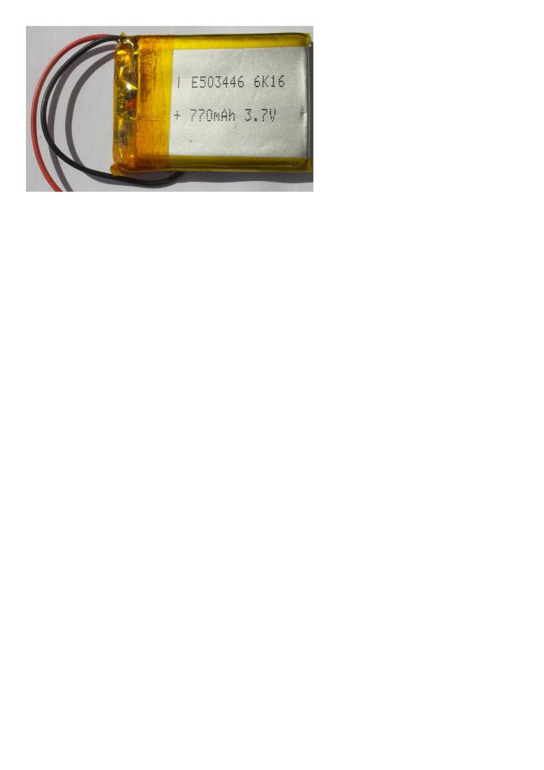

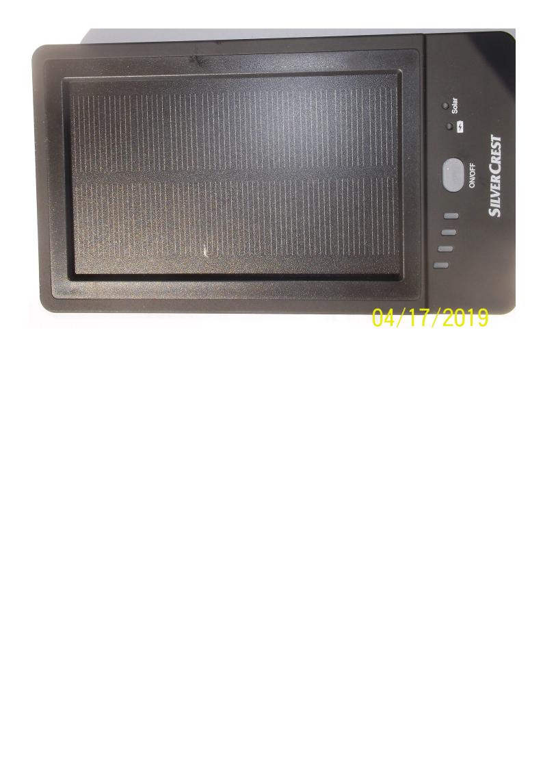

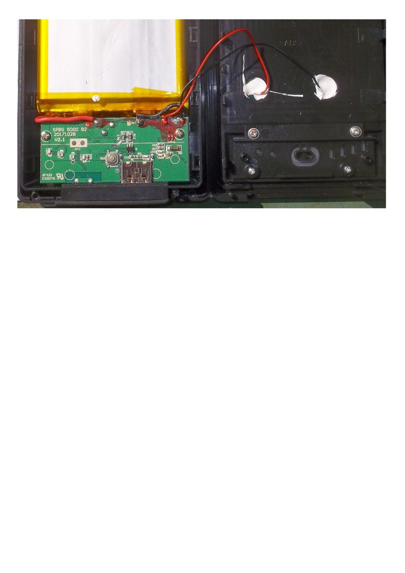

Gast #5812160
Hallo DigitalFarmer,
hatte mir eine Solar-Powerbank besorgt und untersuche diese im Moment
genauer. Sie hat einen 5000mAh LiPo-Akku und kann per Solarzelle oder
Netzteil geladen werden. Zur Anzeige des jeweiligen Ladezustandes hat
sie vier LED's (Bild: SolPower_1.jpg die vier LED's unterhalb (links)
des ON/OFF Tasters).
Bild: SolPower_2.jpg zeigt das Innenleben der Powerbank.
Da mir das laden/entladen mit dem 5000mAh Akku zu lange dauert, habe ich
für die Versuche das Original durch einen kleinen 770mAh LiPo-Akku
ersetzt (Bild: SolPower_3.jpg.)
Dabei kam ich zu folgenden Ergebnissen (laden mit Netzteil):
770mAh Akku:
1. LED laden ein bei 3,96V, entladen aus bei 3,00V
2. LED laden ein bei 4,06V, entladen aus bei 3,04V
3. LED laden ein bei 4,09V, entladen aus bei 3,26V
4. LED laden ein bei 4,20V, entladen aus bei 3,43V
5000mAh Akku:
1. LED laden ein bei 3,95V,
2. LED laden ein bei 4,05V,
4. LED laden ein bei 4,20V, entladen aus bei 3,45V
Da die Schaltspannungen beim laden für beide Akkus sehr ähnlich sind,
nehme ich an sie sind es auch für das entladen.
Es gibt auch noch eine LED die bei Solar- und Netzbetrieb einen vollen
Akku anzeigt, sie schaltet beim laden bei 4,14V ein. Beim erreichen von
4,2V schaltet das laden im Netzbetrieb ab, im Solarbetrieb konnte ich es
noch nicht prüfen.
Geladen wurde mit einen Netzteil 5V/1,2A, entladen mit einem 3,9 Ohm
Widerstand direkt am Akku. Gemessen die Spannung direkt am Akku.
So wie es aussieht werden die LED's durch die Akkuspannung gesteuert.
Gruß. Tom
